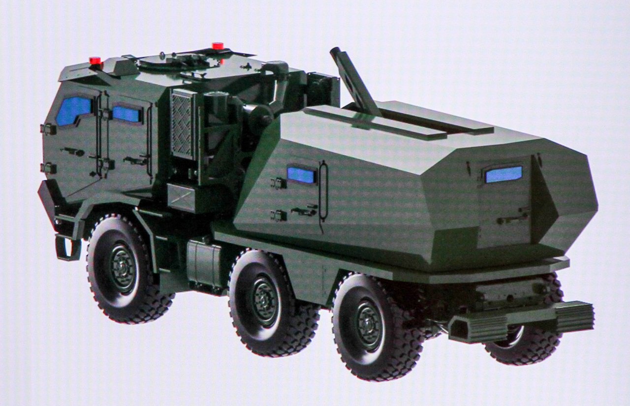

Autonomní automatický minomet ráže 120 mm určený především k likvidaci nepřátelské živé síly, lehce obrněných vozidel a lehkých polních krytů. Elevační části 120mm minometu, příslušné podsestavy nabíjecího automatu a dopravníku munice jsou instalovány v autonomní věži, kterou je možné následně instalovat na širokou škálu kolových podvozků podle požadavků zákazníka. Minomet má možnost dálkového ovládání z kabiny vozidla se záložním pracovištěm ve věži pro jednoho operátora. Vývojový projekt byl zahájen v lednu 2022 a vyvrcholil v posledním čtvrtletí roku 2023, kdy proběhlo ověření funkčnosti prototypu na polygonu VTSÚ Záhorie.
Technická data:
Rozsah náměru: 40°- 80°
Rozsah odměru: 360°
Dostřel: 504 až 8 036 m
Počet min v zásobníku: 60
Kadence: 1 rána za 3 sekundy
https://www.valka.cz/SVK-AM-120-120mm-a ... 515#750094

To je pre strednú brigadu úplne postačujúce.
Je to viac ako ma kupovane XPčko.
Prosím ťa, aka môžu byť rozmery veže, keď z obrázku vidime, ze nie je vyššie ako kabina a nepresahuje dĺžku vozidla?

Na výšku 1,2 metru, na délku cca 3,5 metru, což je prakticky ekvivalent celého bojového prostoru našeho Panduru.

Délka věže nebude zřejmě tabu, stačí ubrat dvacet - 30 granátů a je to s rozměry zcela jinde.

tomas.kotnour píše: ↑18/2/2024, 20:20 Na výšku 1,2 metru, na délku cca 3,5 metru, což je prakticky ekvivalent celého bojového prostoru našeho Panduru.
Vďaka.
Ak si to porovnáme s Turrou30 bez COAPS, je veža AM vyššia o 43,5cm. V prípade zaratania aj výšky COAPS, bude výšky Patrie s AM a Turrou cca to isté.
Taka UT30mk2 je ešte vyššia.
Dlzka bude variabilná ako píše Zemakt, zmenšiť zásobník sa vždy dá.
Horšie to už bude s ťažiskom pri plnom zásobníku.
Za to bude veľa miesta vo vozidle na zásobu munície. 1 tona je cca 62 mín.

To si nemyslím, toto je navržené tak, že se při změně odměru pohybuje i zásobník munice, takže ho lze zastavět jenom jako věž. To se v kategorii osmikolových transportérů nechá udělat jak na Boxer, tak nejspíše i na Patrii, která má také nosný rám a separátní skříň (nebo taky Almared :D), Zatímco takto řezat do Panduru by vyžadovalo hodně výztuh pro kompenzaci ztráty tuhosti trupu v krutu a ohybu. Vylepšená verze už na to může mít dostatečnou rezervu nosnosti.
Zemakt píše: ↑18/2/2024, 21:17 Délka věže nebude zřejmě tabu, stačí ubrat dvacet - 30 granátů a je to s rozměry zcela jinde.
Uberete 20 granátů a získáte k dobru 30-40 cm.
Druhou otázkou jsou minimální nároky na obsluhu, jak je třeba vyřešena redukce výmetné náplně.

Patrie má šasi a Pandur je samonosný? To jsem vůbec netušil.

Zemakt píše: ↑18/2/2024, 21:47 Patrie má šasi a Pandur je samonosný? To jsem vůbec netušil.
K tomuhle by mě detaily zajímaly také! Myslel jsem, že jediný snadno upravitelný je Boxer, starší typy že jsou všechny samonosné, respektive pokud je tam něco jako rám, stejně to po odstranění korby znamená nutnost nějaké výztuhy formou „těla“, protože samotný rám není dost pevný. Ale jsem v tomhle ohledu zoufalý amatér. Takže jestli je Tomáš ochoten nám k tomu něco napsat, budu jen rád. Klidně ať se to hodí někam do vhodného vlákna a tady dá jen odkaz.

Což by řešilo odolnost u brigády s kolovými OT/BVP dostatečně. Pokud takovou věž uveze 6x6 i s tím minometem. Ale tak v nejhorším na 8x8. Otázkou spíš je, jestli to nebude další platforma pro logistiku. Ale dát to na Titus (vejde se to?) nebo na klasický tatrovácký podvozek, u AČR by to nic navíc neznamenalo, ne?

A půjde tohle dát na CV90? Navíc se přiznám, že u takového minometu by mi chybějící přímá střelba už asi drobet vadila.

Kolt: na CV90 to pôjde dať a na Patriu tiež. Strnad to chcel dať na Pandur. Ak to unese Pandur, tak potom už čokoľvek.

Nejde o to, jestli to unese, ale *JAK* to tam dát. Není to věž, ta by šla dát na cokoliv. Je to celá nástavba, která už na cokoliv dát nejde. Respektive ne bez překopání korby, že.
