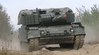

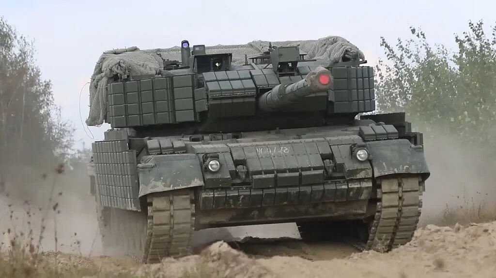

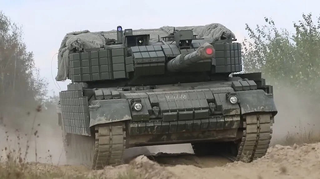

Ukrajinské tanky Leopard 1 dostaly významná dodatečná ochranná opatření, aby byla zajištěna jejich relevantnost na bojišti.
Nejviditelnější z těchto úprav je konstrukce nízké „ochranné klece“ nad věží. Další ochranu zajišťuje síť přehozená přes klec.
Vylepšený Leopard 1 má také sítě na jiných částech trupu a mřížkový pancíř na zranitelnější zadní části trupu v oblasti nasávání a výfuku motoru.
REAKTIVNÍ pancíř je navržen tak, aby chránil před kumulativními náložemi v mnoha protitankových granátech.
Ukrajinský Leopard 1A5 téměř celý pokrytý cihlami ERA.
Zrovna v tomto případě nejsou příliš chráněné pozorovací prvky tanku.
https://www.armyrecognition.com/focus-a ... nt-threats
Nicméně i při plném pokrytí Kontakt-1 nemůže absorbovat vícenásobné nárazy nebo vertikální útoky, což je běžné u moderních dronů zaměřených na strategické body, jako je střecha tanku.
Přidaná hmotnost z Kontakt-1 snižuje obratnost Leopardu 1 a zpomaluje jeho reakci na rychlé vzdušné hrozby, jako jsou FPV drony.
Tato ztráta pohyblivosti omezuje schopnost tanku přemístit se nebo vyhnout útokům dronů.
Přesto to může mít výhodu v tom, že tank nemusí být totálně odepsaný.
Důležité je zachovat si schopnost odjet, protože nehybný tank se velmi rychle mění v cíl pro další útoky.
Nepřítel se už nesnaží techniku jen zničit čelním střetem. Často stačí poškodit motor, optiku nebo pohyb věže.
Tank se pak na bojišti stává lovnou zvěří, místo toho aby sám dominoval.
