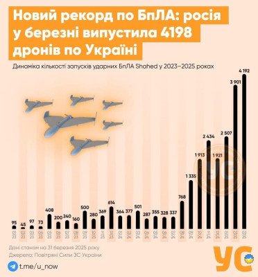

To je narust poctu dronu vypustenych do brezna nad Ukrajinu .
Ekonomicky takove mnozstvi sestrelovat raketama proste nelze .
Rusit ,smazit a sestrelovat projektily byt jen castecne jeste jo .
