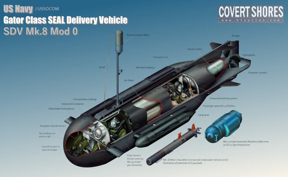

Zajímavá miniponorka pro US NAVY SEALs:

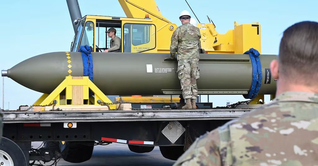

US Air Forces zadaly kontrakt na vývoj nástupce známé, naposledy proti Íránskému jadernému průmyslu použité, protibunkrové pumy GBU-57 Massive Ordnance Penetrator firmě Applied Research Associates z Albuquerque v Novém Mexiku. Ta bude na vývoji spolupracovat s Boeingem, dosavadním výrobcem MOP. Nová puma, NGP, má být lehčí než stávající, cca 9 000 kg oproti 13 600 kg. Boeing má dodávat aerodynamické řešení a ovládací ocasní plochy. Řídící systém pumy má být odolný proti rušení navádění a signálu GPS.
MOP GBU-57. Pás žlutých čtverců by měl označovat inertní, cvičnou verzi

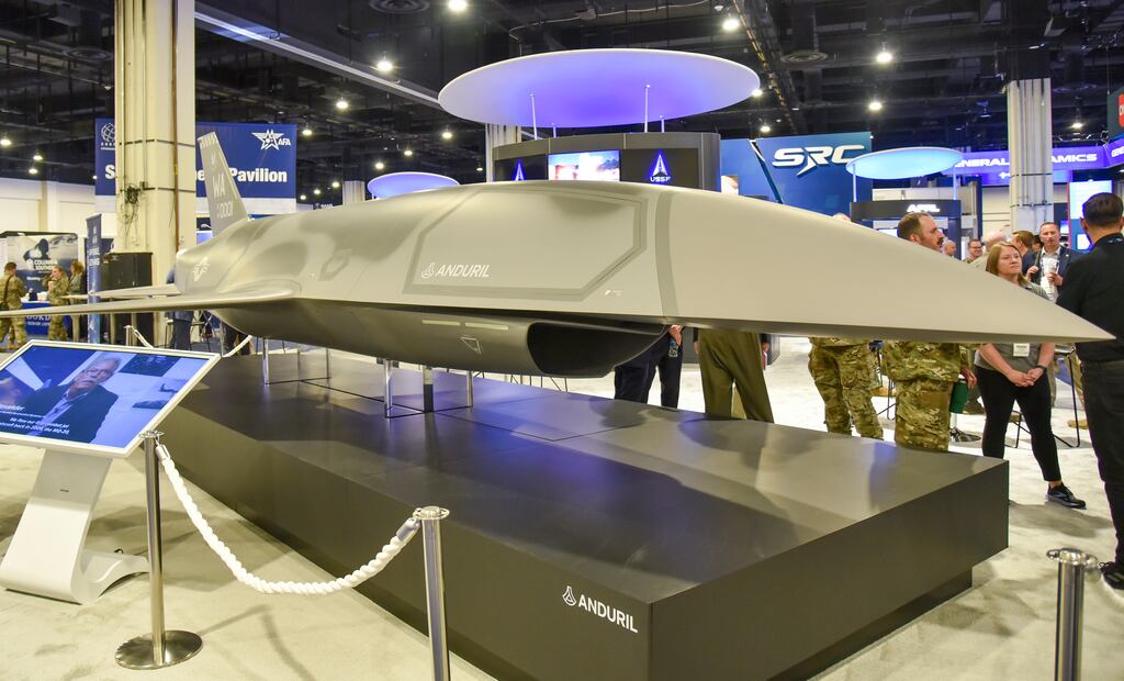

US NAVY zadalo kontrakty na vývoj spolupracujících bezosádkových leteckých prostředků CCA hned pěti firmám - Anduril, Lockheed Martin, General Atomics, Boeing a Northrop Grumman. Pro kontraktory vytvořilo námořnictvo SW a datovou platformu Beacon, autonomní ekosystém pro partnery, aby mohli testovat a vylepšovat svá řešení.
Mimo to podporuje US NAVY vývoj bezosádkových hladinových prostředků včetně integrace střel na né v programu Modular Attack Surface Craft. Zkušebně také na několik plavidel nainstalovalo systém smíšené reality ARMS, který má sledovat stav systémů plavidla a výzbroje a snížit tak náklady na údržbu a nutnost zásahů specialistů z pozemních středisek.
Jeden z projektovaných CCA od "konkurence" - Výzkumné laboratoře letectva
