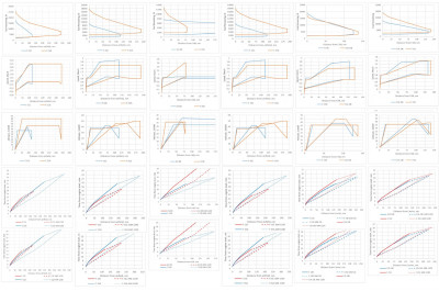

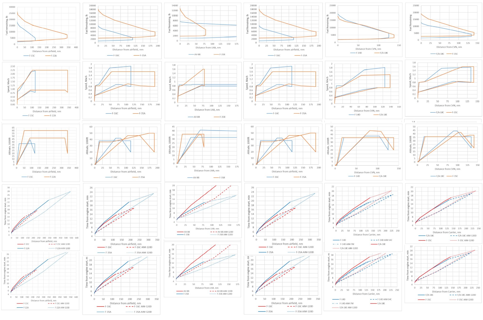

Tohle by si mozna zaslouzilo i vlastni vlakno, nicmene tohle je pro lepsi pochopeni jak dlouho trva akcelerovat na maximalni rychlosti, kolik zbyva paliva atd.
Tohle je prvni pokus Spurta udelat takove porovnani, takze to berte pouze jako velmi hrube porovnani.
Jak dlouho trva dostat AIM-120D 150nm (278km) od letiste. Coz je cca pred Berlinem/za Bratislavou
F-22/F-15C
Z hlediska vybavení jsou F-15C a F-22A zcela srovnatelné. F-15C má poměrně dost kanonové munice a může být vybaven identickou náloží raket, přičemž se jeho celkové výkony téměř nezmění.
Fyzikální vlastnosti jsou většinou všechny ve prospěch F-22A.
Graf paliva ukazuje, kolik paliva může F-22A nést, ale nevysvětluje, proč má téměř třikrát větší dolet než F-15C. Obě stíhačky při těchto zachyceních letí něco málo přes Mach 2 a obě by měly spalovat palivo obrovskou rychlostí. Ohromný tah F-22A mu umožňuje dokončit počáteční stoupání ve výšce 60 000 stop, když už zrychlil na Mach 1,5. Přibližně ve stejné vzdálenosti F-15C zrychluje na Mach 1,5 ve výšce 36 000 stop.
Při pohledu na graf rychlosti za 50nm je snadno vidět, že F-15C zrychluje rychleji než F-22A poté, co oba vyrovnají rychlost, přestože F-22A má mnohem příznivější jmenovitý T/W po odhození vnějších nádrží 1,16 oproti 1,01 u F-15C. To je způsobeno rozdílem ve výšce. Zatímco F-15C má účinnější konstrukci vstupního otvoru pro nadzvukovou rekuperaci tlaku, F119 letounu F-22 je navržen pro vysoký dynamický tah ve výšce. F-15C má v této misi omezený tah, protože je na plném plynu, dokud není třeba snížit tah pro bojovou část. Na druhé straně F-22A stále táhne výkon, aby nepřekročil svou maximální konstrukční rychlost, což v kombinaci s extrémní výškou dává velmi nízkou spotřebu paliva.
V grafu vypouštění raket můžeme vidět poziční výhodu F-22A oproti F-15C. Zrychlování během stoupání jej posouvá dále dopředu a způsobuje rychlé rozšíření obálky zásahu střelou. Můžeme také snadno vidět výhodu odpálení AIM120D z výšky 23 000 stop při v podstatě stejné rychlosti. F15C dokáže vynést AIM-120D 150nm od letiště za 13,2 minuty, zatímco F-22A to zvládne za pozoruhodných 11,2 minuty.
Z údajů o výkonech v zatáčce vidíme, že F-15C je při této hmotnosti v podstatě na zatáčkové rychlosti 0,8M a že výkony v zatáčce 0,8M se liší poměrně málo ve srovnání s jejich příslušnými výkony v zatáčce. Vyšší vztlakové zatížení letounu F-22A dává mnohem nižší zatáčkovou rychlost, která zlepšuje rychlost a poloměr pro dané G.
F-16/F-35A
Pokud jde o výzbroj, F-16C může napodobit raketovou výzbroj F-35A téměř bez postihu a má munice pro kanón. Z hlediska fyzikálních charakteristik vykazuje F-16C mírnou převahu v základních parametrech T/W a Wing Loading, ale v ostatních třech je horší.
V tabulce paliva by mělo být jako první zřejmé, že i při nesení nádrže v centrální linii má F-16C poloviční kapacitu paliva oproti F-35A na interní palivo.
Graf Rychlost upozorňuje na některé časté výtky vůči programu F-35. Má nižší stoupavost, nižší akceleraci a nižší maximální rychlost než F-16C v záchytné konfiguraci. V doletu zcela předčí menší F-16C, což je z velké části způsobeno vyšším podílem paliva.
Výškový graf ukazuje, že zatímco F-16C musí zůstat ve výšce 37 000 stop, aby si udržel nejlepší dopřednou rychlost, vidíme, že F-35A má dostatečnou rezervu tahu při svém rychlostním limitu na plakátě, takže může stoupat do 50 000 stop, zatímco je na 1,6M. Schopnost vystoupat do tak velké výšky mu pomáhá zajistit výrazně lepší dolet tím, že udržuje nízkou míru spalování paliva podobne jako u F-22A.
Graf odpalu raket ukazuje, jak zrychlení a rychlost letounu F16C dávají výhodu v tom, že zpočátku má raketa vetsi dolet. Jakmile F-35A získá určitou výšku, získá vzdálenější odhoz. F-16C dokáže dostat střelu AIM-120D do vzdálenosti 150 nm od letiště za 12,9 minuty, zatímco F35A na to potřebuje 14,0 minuty.
Údaje o zatáčení této dvojice také odhalují jeden ze společných rysů. kritiky programu F-35, a to udržitelné G. Při nižším G rychlosti v zatáčce může F-35 dohnat část ze svých 0,8M FL200. a vytvářet fantasticky rychlé a rychlé letové úseky. rychlé a těsné zatáčky. Vzhledem k jedinečnému FLCS letounu F-16 má místo zatáčkové rychlosti zatáčkovou plošinu. To posouvá jeho nejlepší rychlost doprava, a zatímco se zlepšuje na rychlost zatáčení v okamžitých i táhlých zatáčkách, rozšiřuje se tím poloměry zatáček v obou případech.
AV-8/F-35B
Z hlediska vybavení jsou AV-8B a F35B zcela srovnatelné. Nedostatek kanónů na F-35B dává větší šanci na pomyslnou výhodu pro AV-8B nicméně AV-8B možná nikdy nedostane na dostřel, aby ho mohl použít. Fyzická síla charakteristiky dávají přednost F35B.
Graf spotřeby paliva ukazuje, že zatímco F-35B má výrazně vyšší spotřebu paliva. také spaluje palivo mnohem rychleji než rychleji kvůli nedostatku přídavného spalování na AV-8B. Zatímco AV-8B má díky tomu velký dolet výhodu při misi na plný plyn zachycení je skutečně časově citlivé, takže je většina přidaného doletu promarněna.
Při pohledu na graf rychlosti můžeme vidět největší fyzickou výhodu kterou má F-35B oproti staršímu AV-8B.
F-35B má velmi krátký dolet v tomto profilu, protože má malý palivové zatížení vzhledem k výkonu motoru.
V grafu výšky vidíme, že F-35B stoupá do větší výšky v následujícím grafu kratší vzdálenosti než AV-8B.
Graf vypouštění raket pomáhá ukázat kombinovaný účinek výkonnostního rozdílu mezi těmito dvěma letounů. Za dobu, kterou potřebuje AV-8B dosáhne výšky 32 000 stop při výšce 0,82 M F-35B je již ve výšce 36 000ft a má zrychlil na 1,5M a mohl by potenciálně již být v pozici dostat střelu do vzdálenosti 150nm od LHA.
AV-8B potřebuje ohromujících 19,4 minut na to, aby se střela AIM-120D dostala na vzdálenost 150 nm. od LHA kvůli své nízké rychlosti a výšce, zatímco F-35B se zkrátí o celých pět minut a a stejný úkol zvládne za 14,4 minuty.
To ukazuje, že zatímco AV-8B má vybaven radarem BVR a a raketami, není v žádném případě stíhačem.
Z údajů o výkonech v zatáčkách je patrné, že letoun AV-8B a F-35B jsou si velmi podobné v tom, co mohou letouny generovat. při rychlosti 0,8M ve FL200, ale trvalý výkon je na světě. kvůli absenci přídavného spalování u AV-8B. . Údaje o rychlosti v zatáčce ukazují, že F-35B je lepší v každém ohledu.
F-14D/FA-18E
Vyzbroj F-14D a F/A18E jsou velmi odlišné, protože F-14 nikdy nedostal povolení k operačnímu použití AIM-120. Protože F-14D má dva typy střel BVR, podíváme se zde na oba. Zatímco fyzické parametry F/A-18E byly při jeho zavádění velmi kritizovány, zde vidíme, že v mnoha tradičních fyzických charakteristikách ve skutečnosti vyniká. Graf paliva ukazuje, že zatímco F/A-18E má výrazně lepší podíl paliva a nižší teoretickou odporovou plochu, má poměrně slabý dolet. To je způsobeno tím, že F/A18E má výrazně zhoršené charakteristiky odporu vln. Při pohledu na graf rychlosti vidíme, že mnoho z kritizovaných vlastností Super Hornetu se projevuje v pomalejší akceleraci na nižší maximální rychlost. V grafu výšky vidíme, že oba tyto letouny mají podobný výškový profil, dokud se nevracejí na loď, v tomto případě je F/A-18E schopen letět v mnohem větší výšce.
Graf vypuštění raket ukazuje, že ačkoli mezi těmito dvěma letouny existuje pozoruhodný výkonnostní rozdíl, pokrok v raketových technologiích tento rozdíl téměř uzavírá. Důležité je, že AIM-7M, ačkoli je to střela středního doletu, nemá po většinu svého letového profilu dostatečnou rychlost, aby se mohla výrazněji oddělit od odpalovacího letounu. Střela AIM-54C využívá k prodloužení svého doletu profil s vysokým stoupáním, který střela AIM-7M postrádá. F-14D dokáže AIM-54C dostat 150 nm od letadlové lodi za 13,8 minuty, AIM-7M se v tomto profilu nikdy nedostane 150 nm od letadlové lodi. F/A-18E potřebuje 15 minut, aby dostal AIM-120D na stejnou vzdálenost, ale to znamená, že Super Hornet má 4 střely, které může vypustit na dálku, zatímco Tomcat má ve skutečnosti jen dvě. F-14D sice může být vybaven až šesti střelami Phoenix, ale jejich hmotnost a odpor by snížily dolet a rychlost do té míry, že by ho F/A18E ve skutečnosti předčil. Výkony v zatáčkách při 0,8M a FL200 jsou výrazně ve prospěch F/A-18E, ale situace se většinou vyrovná, jakmile oba letouny dosáhnou rychlosti v zatáčkách, přičemž Super Hornet má stále malý náskok v rychlosti zatáčení. Důležitý je však rozdíl v limitech G. Řada F-14 je unikátní v tom, že uživatel nedodržel limit G stanovený výrobcem.
NATOPS stanovil pro letoun F-14D (použitý v analýze) válečný limit G 6,5 G při hmotnosti 57 000 liber, zatímco Grumman doporučil limit G 9,5 G při hmotnosti 57 000 liber a testoval letoun až za hranicí 12 G. Podle pokynů doporučených společností Grumman se zatáčková rychlost letounu F-14D pohybuje na 0,75M, 9,5G, 22,3 ITR, poloměr 2005ft a -1640 PS(-2,1G).
Služební piloti by občas překročili limit NATOPS a minimálně jeden z nich vytáhl letoun na 12G bez poškození. "Najednou je to "Guns on Hoser". Na "Guns" jsem toho chudáka Tomcata vytrhl do přestávky, která vrcholila na 12Gs... Grumman toho ptáka zkontroloval, když jsme se vzpamatovali. Ani vlásek nebyl na svém místě." - Joe "Hoser" Satrapa "Snort (Dale Snodgrass) přinesl ptáka z cross-country... začali byste se dívat blíž. Přesně tak. Vytékající tekutiny." - Rocky Riley
FA-18C/F-35C
Největším rozdílem ve výbavě je absence kanonu u F-35C. Zdá se, že fyzické charakteristiky se vyrovnávají, protože F/A-18C má lepší T/W a plochu odporu vzduchu a F35C má lepší podíl paliva a zatížení křídla i vztlaku. Graf spotřeby paliva ukazuje, že F35C má sice větší palivové zatížení, ale zároveň spaluje palivo rychleji, protože výkon jeho jediného motoru je zhruba o třetinu vyšší než kombinovaný výkon dvou motorů F/A-18C. Při pohledu na graf rychlosti vidíme, že F/A-18C zrychluje mnohem rychleji, a to do té míry, že nižší maximální rychlost je téměř nulová. Díky velkému křídlu má F-35C nejkomprimovanější odpor vln ze všech variant F-35. Důležité je poznamenat, že zde uvedené výkony Hornetu se týkají motorů F404-GE-400. Motory F404-GE-402 poskytují zhruba o 13 % lepší jmenovitý tah po spalování, ale tento výkon není v NATOPSu uveden. V grafu výšky vidíme, že výškové výkony obou těchto letounů jsou dosti podobné s tou výjimkou, že jakmile F-35C dosáhne 1,6M, může ještě stoupat na svůj přebytečný tah. Graf vypuštění střely ukazuje, jak podobné jsou si tyto dva letouny v roli zachycovače. F/A-18C dokáže dostat AIM-120D 150nm od letadlové lodi za 14,3 minuty, zatímco F-35C za 14,7 minuty.
