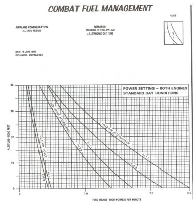

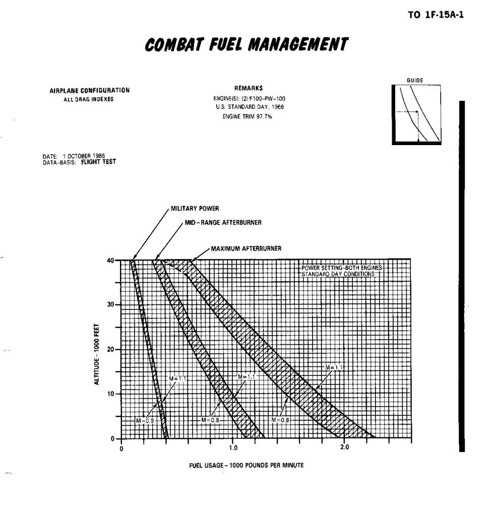

Wasp- prosbu na tebe...minutova maximal spotřeba paliva u stihačky F-15 ?
ja odhad 400 kg/ minuta .....MiG-25 za minutu 500 kg

Saburo- díky moc...to přesne potřeb oval...ja zjistil spotřebu 2,20 liber na libru tahu za hodinu v max. režim
bez uvedeni jaka výška atd......

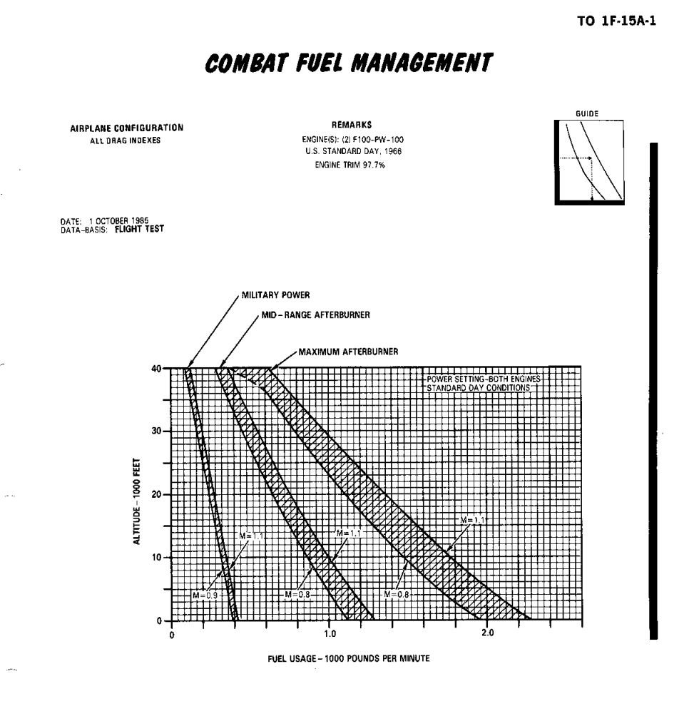

Vyberu dva detaily.
Je pro motor PW-100 a je pro trim 97,7 %. Tedy ponížený výkon motoru.

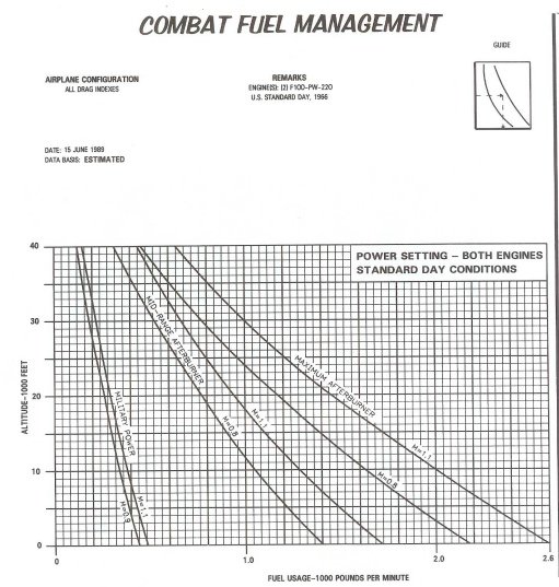

Tady je motor PW-220. Tedy prakticky všechny F-15A.B.C.D po předělání motorů PW-100 na PW-220E.
Můžu poskytnout i pro PW-229.
Příspěvky: 16696
Re: McDonnell Douglas F-15 Eagle
Tož poskytni. Ať můžem porovnat progres.

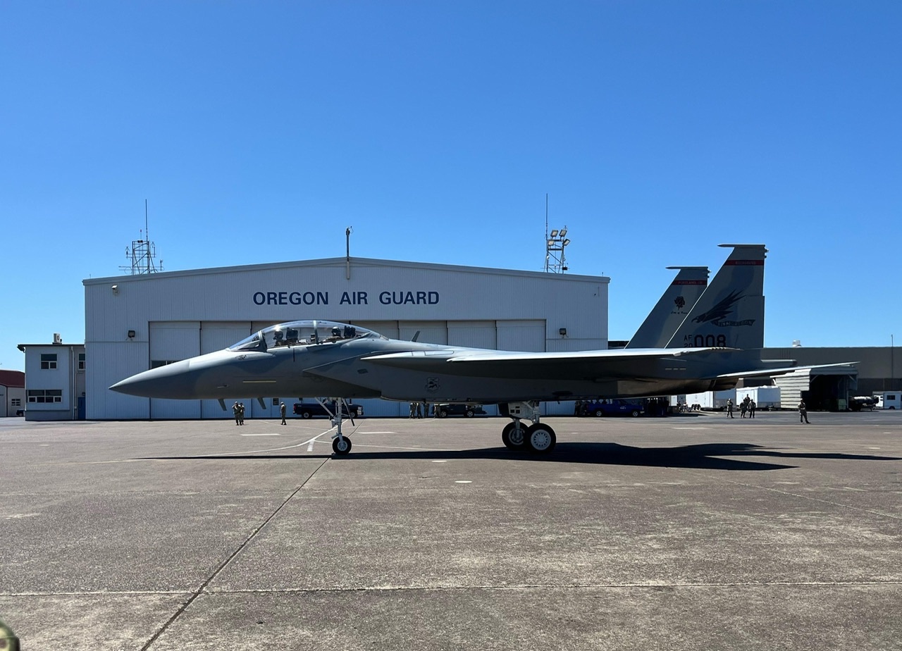

Dne 2. července 2024 převzal 142nd Wing oregonské ANG na Portland Air National Guard Base ve státě Oregon druhý těžký stíhač F-15EX. Jde o vlajkový stroj útvaru, čemuž odpovídá pestré zbarvení ocasních ploch.
Význam oregonské ANG pro PVOS Západního pobřeží USA podtrhuje fakt, že je zbrusu nový typ k operační službě poprvé dodáván právě tomuto útvaru Letecké národní gardy a ne některé z operačních perutí USAF. Po vyzbrojení 142nd Wingu půjdou další dodávky F-15EX perutím USAF v Japonsku.
