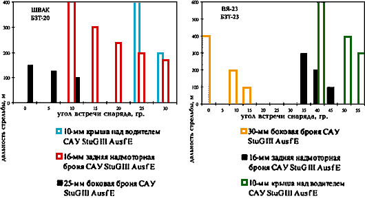

Graf účinnosti kanónů ŠVAK 20mm a VJA 23mm na různé partie vozidla StuG III Ausf E. Osa y je vzdálenost, osa x úhel v jakém dopadá kulka na pancíř.
