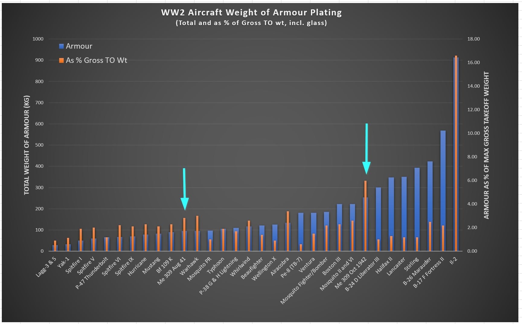

Nové zvýšené požadavky RLM na pancéřovou ochranu Me 309 vedly ke zvýšení pancéřové ochrany z původních 96 kg na konečných 254 kg (!) to znamená že Me 309 se tak stal nejvíce chráněným stíhačem v inventáři Luftwaffe (skoro dvakrát) a možná i na světě ?? U Ta 152C jsem našel údaj váhy ochrany 150 kg... Navíc celková váha se zvedla o 774 kg což bylo mimo pancéřovou ochranu konkrétně :
přidaná instalace kanónů MG 151 + munice do křídel, změny na přetlakové kabině a vystřelovacím sedadlo, zvýšená váha celkové mazání, extra rádio, těžší vrtule (+ 43 kg), těžší motor (+ 55 kg), zesílení trupu + 287 kg. Celkově se výkony snížily o 39 km/h, kvůli instalaci nového chladiče schopného pracovat v tropických podmínkách ( -14 km/h), zvýšení váhy (- 8 km/h) zvětšení plochy křídel ( - 5km/h) a celkově se kvůli tomu .snížila efektivita (- 12 km/h).
Toto zvýšení váhy vedlo ke zmenšení výkonů hlavně ve stoupavosti letadla, Messerschmitt upozorňoval na snížení stoupavosti a dostupu vlivem přidané váhy.
Což budí dojem, že se toto promítlo do pozdějších prototypů, asi V-3/4

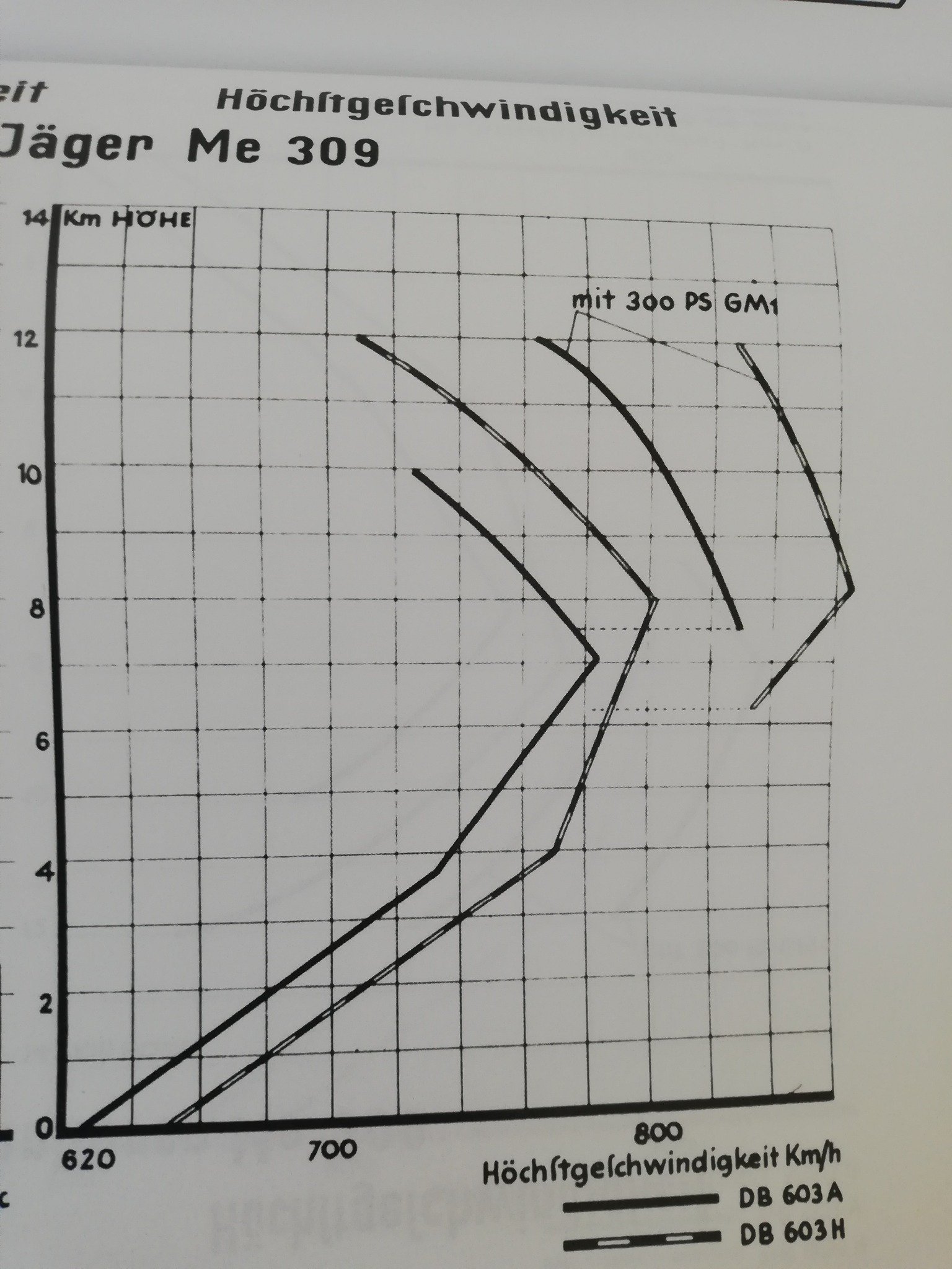

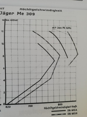

Nepřímo se ukazuje jakých rychlosti měl Me 309 po zvýšené váze dosahovat. Graf rychlosti Me 309 z roku 1941, mínus 39 km/h ukazuje předpokládané rychlosti zcela dokončeného Me 309.
Prototypy V2 až V4 odlétali velmi malou část vývoje, veškeré změny se tedy dělali prakticky na prvním prototypu V1, kdy se na něm měnilo hodně věcí, včetně váhy. V1 byla testovací mula.

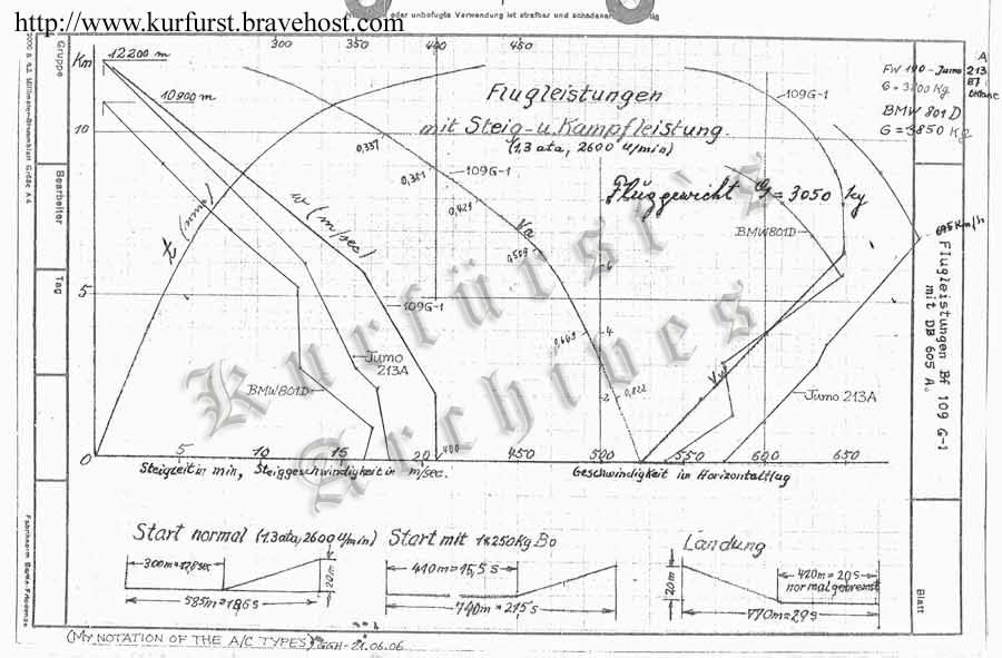

Naprosto zásadní otázka je jak rychle létal Bf 109 G koncem roku 1942 a začátkem roku 1943, protože jiné vodítko určení rychlosti Me 309 není.
Je třeba trochu myslet ale na to, že vývoj Me 309 se nedostal do stádia kdy letadlo mohlo ukázat svoji výkonost.

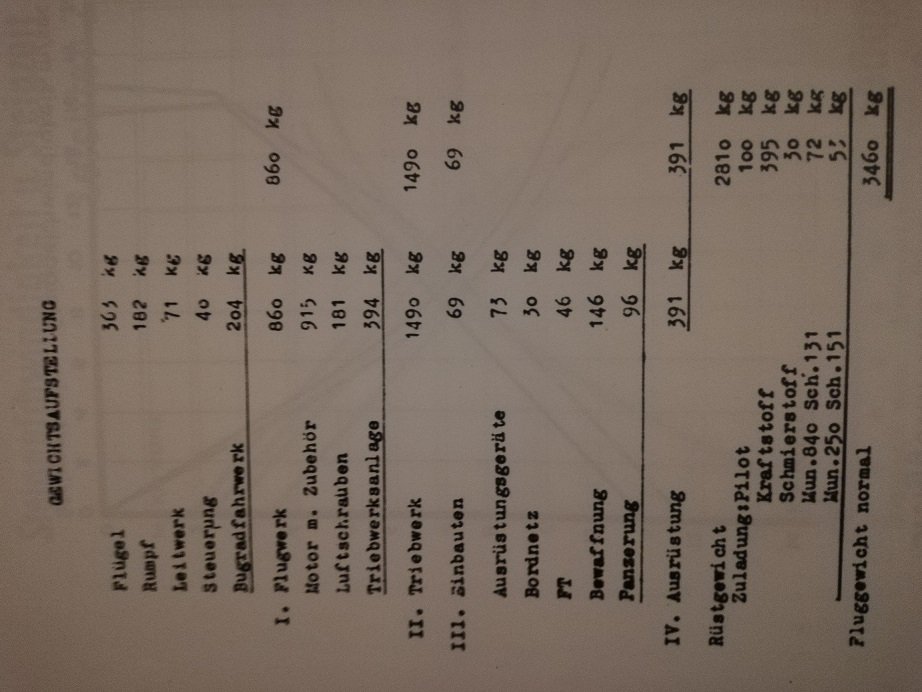

Plosne tatizeni pocitame z letadla s provoznimi kapalinami, munici, pilotem.... zkratka ze vzletove hmotnosti.
Nebudeme pocitat ostatni letadla plna a u Me 309 udavat vahu prazdneho letadla, ze ne? Uvedom si, ze tu jsi mezi lidmi, co se v tematu pohybuji, at ta debata ma nejakou uroven.
Vaha 3500kg je uplne vsude udavana, jako vaha prazdneho letounu. Z toho plosne zatizeni opravdu nepocitame. Jak ti preposilal i Zemakt to, co jsi postoval ty - drzme se techto faktu. Nikdo nikde neuvadi, ze plna Me 309 vazila 3500kg. Jestli chces takhle pokracovat, tato debata nema vazne smysl.
Pokud nekdo udava vahu PLNE Me 309 jako 3500 kg, prosim o zdroj.Ostati zdroje uvadi 4250-4900 kg pro vzletove hmotnosti.

Připojuji graf rychlostí Fw 190A a Bf 109 G který by měl být platný pro tu dobu ve které se pohybujeme, je na něm vidět rozdíl mezi Fw 190 A - rychlejší v nižších výškách a Bf 109G - rychlejší oproti 190A ve vyšších výškách.
Také je na něm stoupavost.
A velmi důležitá poznámka, plnící tlak Bf 109 G v grafu je 1,3 ATA. Motor tehdy dával určitou dobu po zavedení Gustava nižší výkon než jaký měl dávat, protože motory měli problémy a bylo nutné snížit plnící tlak a tedy i výkon motoru. Po vyřešení problému dával motor 1,42 ATA a cca 1475 koní a výkony vzrostly.

Ta váha je pořád nějaká zvláštní.
Poslal jsi ofocenou kartu něčeho, ale čeho? Podle váhy neseného paliva to buď není Me 309 a nebo nemá plné nádrže. Zároveň výzbroj tohoto letounu nekoreluje s výzbroji Me 309, respektive může jít prvotní nástřel s jedním 20mm kanonem a dvěma kulomety, coz moc nesplnuje pozadavek na zesileni vyzbroje, to mela lepsi i Bf 109E-4. O jaký stroj tedy jde? Nějaký ranní prototyp, nebo původní plán, než to postavili a ono jim to pak ztezklo? Toto by úplně klidně mohla být i Bf 109G.
Ten rozhovor nám ukazuje, že původní nadšení bylo veliké a snaha dotáhnout to obrovská. Výsledek mi naaopak ukazuje, že se to dotáhnout nepovedlo a letadlo bylo spíš drahý přetíženy technologický pokus, než letuschopne letadlo.
Připojený graf nevidím.

Je to Me 309 v původní stíhací konfiguraci ze srpna roku 1941. Vzletová váha byla 3 460 kg, později byla zvýšena o 774 kg na vzletovou váhu 4 234 kg.
Ve zvýšené váze jsou mimo jiné (více rozepsané v některým z minulých příspěvků) přidané dva kanóny MG 151 s municí.
Byly rozpracovány tři verze Me 309 - lehká stíhací - výzbroj 2* MG 131 + motorový 1*MG 151 + později 2* křídelní MG 151 na celkovou výzbroj 2* MG 131 a 3* MG 151, uvažovalo se o nahrazení motorového kanónu MG 151 zbraněmi ráže 30 mm.
Leichter Zorstorer, měl mít celkem 4*MG 131+3*MG 151 a třetí verze - stíhací bombardér měl výzbroj jako stíhací Me 309 ale navíc dva závěsníky pro pumy.
Palivová nádrž bude plná. Váha paliva je udaná 0,76 kg/1l. 395 kg paliva dává zaokrouhleně 520 litrů paliva. Což je přesně nádrž paliva u Me 309V1.
Nutno napsat že velikost neseného paliva se měnila. Raději napíši že V4 nikdy nelétal se 700 litry paliva, to je extrém který není doložený, tedy spíše jedna paní povídala.
Letadlo Messerschmitt více méně sabotoval, RLM veliký zájem měl, ale Messerschmitt odhadl možnosti své firmy vzhledem k válečnému průmyslu své země a rozhodl se nabídnout Me 209 II, který se začal vyvíjet v době kdy se velmi pomalu a omezeně vyvíjel Me 309. Podobné problémy s novými konstrukcemi měli u FW.
Me 309 se nikdy nedostal do stavu kdy by mohl ukázat své výkony, ale je zajimavé že i tak byl rychlejší než Bf 109G který měl maximální rychlost cca 640-660 km/h.
Veliký problém ministerstvo letectví vidělo v nízké stoupavosti, špatných výškových výkonech a značně nedokončeném stavu.
První dva problémy byly způsobeny přidanou váhou zbraní a pancéře, pancéřová ochrana Me 309 byla opravdu extrémní. Nízké výkony také podával motor DB 603 který většinu vývoje letadla podával zhruba 1 500 koní, což je o něco více než motor DB 605, ale méně než 1750 a více koní , které byly slibovány. A v ne poslední řadě nedokončený chladič letadla, který neopustil experimentální stádium. Sám o sobě fungoval, ale postrádal automatické nastavování a další důležité "ladění" protože celkově byl Me 309 zanedbaný ve prospěch jeho firemního konkurenta Me 209 II.
Přispěji ještě pár rozhovory a pak takovým zhodnocením od Williho Messerschmitta a Voigta.
Slíbený graf :

Ty si vybereš nejrychlejší Bf 109G-1, která nebyla ani pořádně nasazená, jen proto, že byla nejrychlejší. Přitom to byl takový hybrid mezi F a G. Motor z "G" a výzbroj z "F", což z ní právě dělalo sice výkonné aerodynamické letadlo, ale špatně vyzbrojené, se špatným výhledem atd. Opravdovým nasazeným Gustavem, kterým byla vyzbrojena většina stíhacích letek Luftwaffe, byla G-6. Ta v té době létala kolem těch 640 km/h v 6km a u země to bylo výrazně méně, kolem 490-500km/h. Pokud došlo k nějakému Beauviesovu porovnání, bylo to právě nejspíše někde nízko nad letištěm. Když budeme optimisti a budeme věřit, že byla Me 309 až o 30-50km/h rychlejší v malých výškách, jsme na úrovni "obyčejného" FW 190A. Stále nemáme nějakou zásadní výkonnostní výhodu.
S tou váhou pořád nevěřím jedné kartičce, na které není napsaný ani typ letadla.
Pokud by měla mít Me 309 vzletovou váhu 3500 kg, jsme velmi blízko Bf 109G-6 (3200kg). Obě letadla mají stejnou výzbroj. Ale Me 309 nese podle tvé karty o 100kg více paliva, 3x tolik "pancíře", těžší motor o 200 kg, příďové kolo s váhou 250kg, robustnější konstrukci (těžší o neznámo), široký podvozek (těžší o neznámo), o 1/4 více munice, vystřelovací sedačku, reverzní vrtuli...... Jen na těchto vylepšeních jsme tunu! oproti G-6. To nám vcelku solidně sedí na vzletovou váhu 4200 u Me 309 oproti 3200 u Bf 109G-6 a to, proč si Beauvais ztěžoval, že je to neohrabaná cihla. Pokud by testoval dvě stejně těžká letadla se stejným křídlem, nebyla by obratnost nijak zásadně horší a hlavně, pokud by ta letadla měla být +- stejně těžká a Me 309 měla silnější motor (což měla i s těmi 1500koňmi), nebyl důvod k tomu, aby byla stoupavost o tolik nižší. Naopak. O co byla rychlost vyšší, o to by mohla být lepší i stoupavost.
Přijde mi, že v tom příběhu nesedí příliš mnoho údajů. Výkony se hledají spíš přáním a skutečné zmínky o naměřené rychlosti se ignorují. Stejně jako fakt, že to letadlo v ničem nevynikalo a nechtěla (teda chttěla, než zklamaly 4 protototypy) jej Luftwaffe a ani jeho tvůrce, který to zkusil znovu s Me 209. Ta odlehčená o moderní výdobytky oproti Me 309 vážila 4000-4200 kg. Což je velmi podobná váha té lehčí Me 309. Všechno nám do sebe zapadá. Dokonce i naměřené rychlosti Me 209 s motorem DB 603 s 1900PS jsou kolem 670-680 km/h. Me 309 s 1500PS měla kolem 650km/h. Zase to sedí. Žádnou revoluci na obloze a politické rozhodnutí jak prohrát válku nevidím.

Maximální rychlost Me 309 vztaženo k verzi Bf 109G byla nejvíce o 50 km/h vyšší, tedy cca 670-700 km/h podle verze Gustava. Jestli jde o nameřené nebo vypočítané rychlosti se neví.
Vzletová váha stíhací verze by byla cca 4 250 kg ( rozvedeno několikrát v minulosti) jiné verze by byly těžší.
S 254 kg pancéře by šlo o nejvíce pancéřovaný stíhač ve 2 sv. válce.
