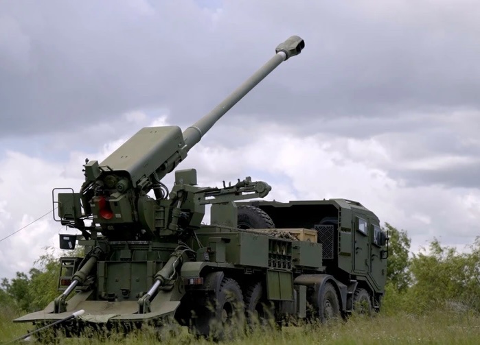

- Doba potřebná k opravě houfnice řady Bohdana se počítá na dny, nikoli na týdny či měsíce, jak tomu může být u systémů dodaných Západem.
- Balistický radar, který se objevuje u nově vyráběných verzí 2S22, výrazně pomáhá při úpravě náměru a odměru v závislosti na typu použité prachové náplně; rozdíly v dostřelu mezi jednotlivými typy jsou totiž často tak velké, že je obtížné přesně identifikovat dopady granátů na základě obrazu z průzkumných dronů.
- Kornijenko osobně požádal, aby jeho brigáda obdržela verzi 2P22 Bohdana-BG; tato tažená děla jsou mnohem menší, a proto je lze snáze maskovat. Zároveň jsou odolnější vůči zničení drony než samohybná verze 2S22.
- Verze "Marta" (s menšími rozměry a kratší hlavní) se pro tento typ války hodí lépe, neboť ji lze snáze ukrýt. Snížení dostřelu o 3–4 km je přijatelnou daní za tuto výhodu.
