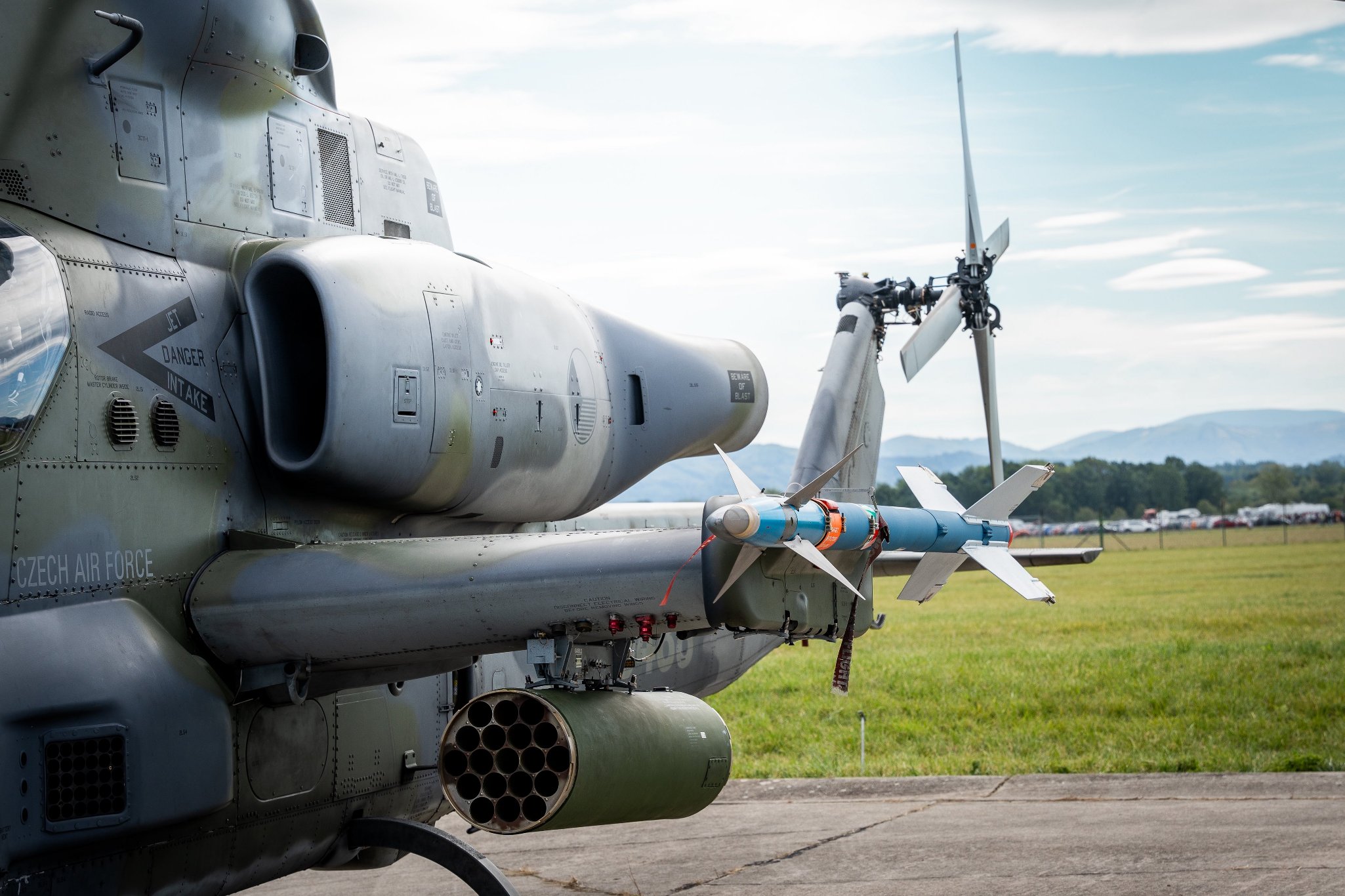

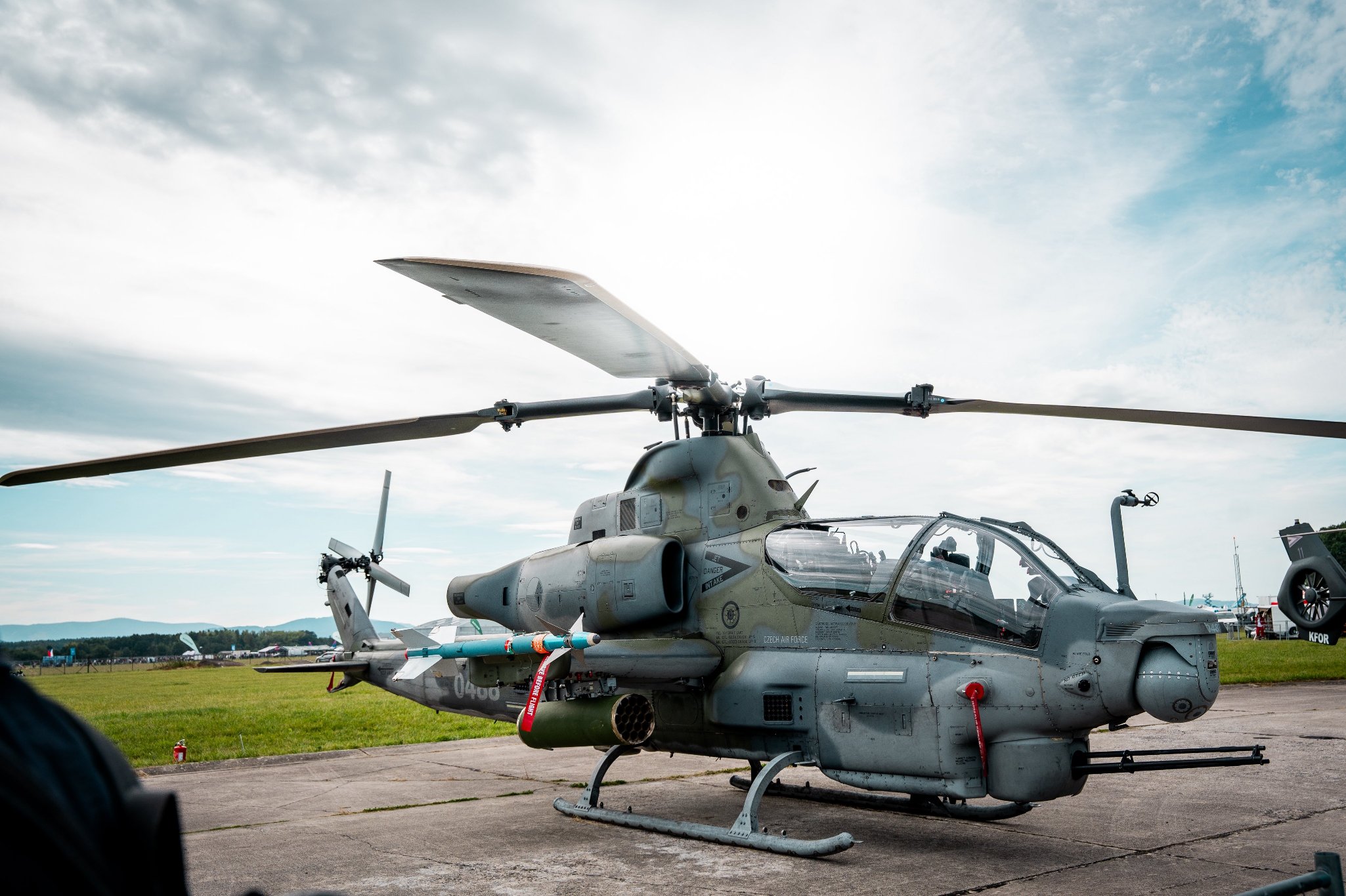

Česká AH-1Z s cvičným Sidewinderem na Dnech NATO.
