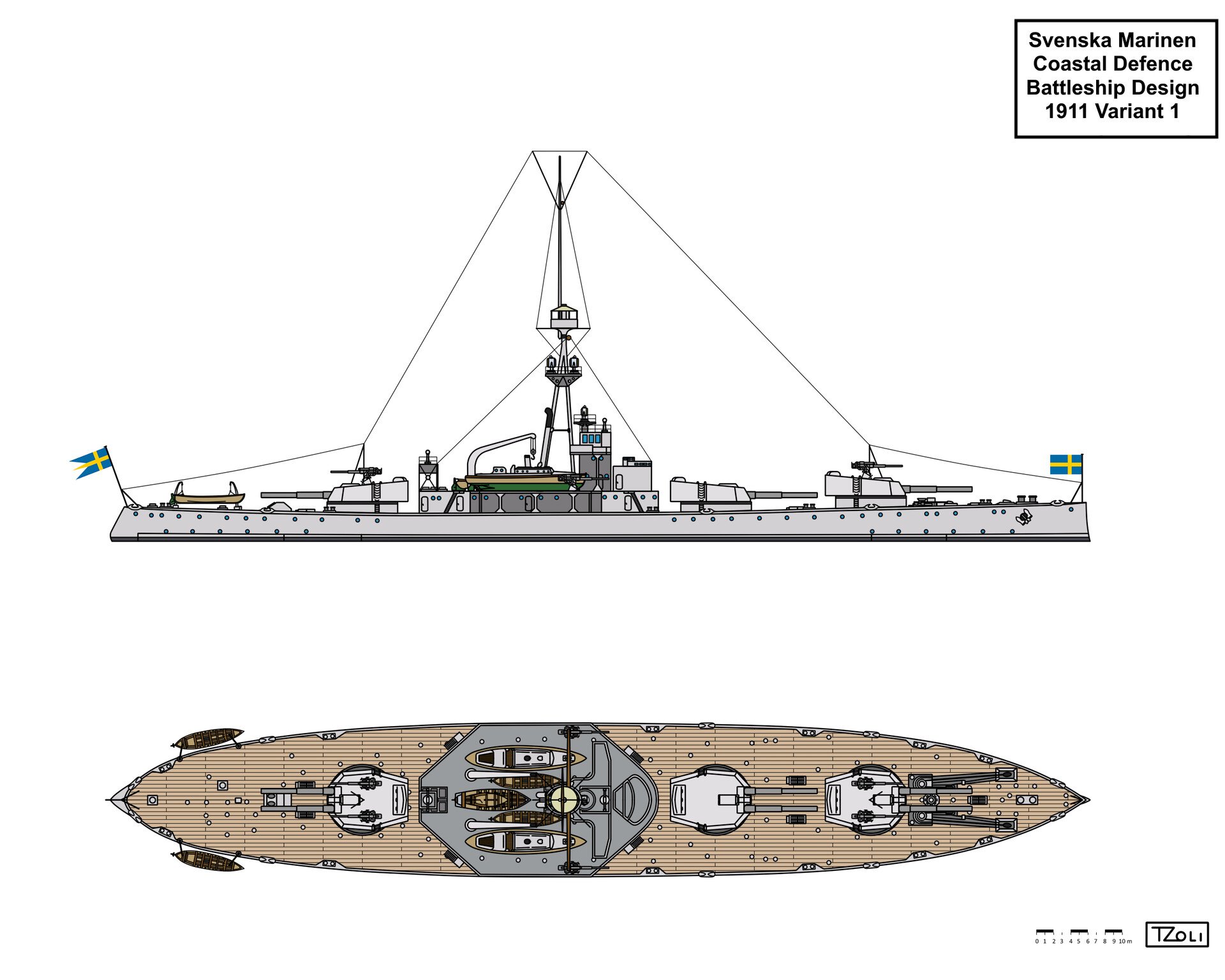

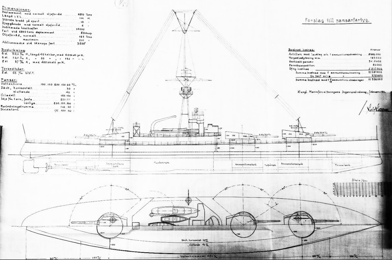

Varianta 1 – první komplexní návrh nové obrněné lodi
První ucelený projekt nové pobřežní obrněné lodi, označovaný dnes jako varianta 1 z roku 1911, představoval snahu spojit dosavadní zkušenosti švédských konstruktérů s nejnovějšími světovými trendy v konstrukci těžkých válečných lodí. Přestože projekt nikdy nepřekročil fázi studií, je z něj patrné, jakým směrem se začínalo ubírat uvažování švédské námořní správy. Na rozdíl od předchozích tříd již konstruktéři neuvažovali pouze o modernizaci existující koncepce. Prakticky každý hlavní konstrukční celek byl přepracován. Cílem bylo vytvořit plavidlo s podstatně vyšší bojovou hodnotou při zachování rozměrů, které by umožňovaly operace ve vodách Baltského moře i mezi ostrovy švédského souostroví. Projekt počítal s normálním výtlakem přibližně 6 250 tun, což představovalo výrazný nárůst oproti třídě Oscar II. Délka trupu se měla pohybovat kolem 114 metrů, šířkou 18 m a ponorem kolem 6 mětrů. Tyto rozměry nebyly zvoleny náhodně. Delší trup umožňoval dosáhnout vyšší rychlosti při zachování přijatelného výkonu strojního zařízení a současně poskytoval více prostoru pro rozmístění pancéřové citadely i modernějšího dělostřelectva.
Charakteristickým rysem návrhu byla vysoká příď s výrazným klounovým zakončením, které bylo v té době stále běžnou součástí konstrukce evropských válečných lodí. Zvýšená příď měla zlepšit plavební vlastnosti při plavbě na rozbouřeném Baltu, kde zejména v podzimních a zimních měsících představovalo zalévání přední paluby významný provozní problém. Záď byla řešena klasickým křižníkovým způsobem se zaobleným zakončením, což napomáhalo lepším hydrodynamickým vlastnostem trupu. Celková silueta působila výrazně moderněji než u předcházejících švédských obrněných lodí. Dominoval jí jeden středový robustní stožár vybavený pozorovacími stanovišti a jednim komínem umístěným ve střední části lodi. Nástavby byly navrženy podstatně kompaktněji než u starších konstrukcí, což nejen snižovalo hmotnost ve vyšších partiích plavidla, ale rovněž zlepšovalo palebná pole hlavních děl.
Velká pozornost byla věnována rozložení hmotnosti. Již během prvních výpočtů bylo zřejmé, že kombinace silnějšího pancéřování, výkonnějšího pohonného systému a těžší výzbroje představuje značnou konstrukční výzvu. Švédští projektanti proto usilovali o co nejnižší těžiště lodi. Strojovny i kotelny byly umístěny hluboko v trupu, zatímco nástavby byly navrženy s důrazem na co nejmenší hmotnost. Tento přístup měl zajistit dostatečnou příčnou stabilitu i při střelbě hlavní baterie na velké náměry. Pozoruhodným rysem projektu byla rovněž snaha o výrazné zlepšení odolnosti proti zaplavení. Trup byl rozdělen na větší počet vodotěsných oddílů než u předchozích tříd a počítalo se s rozsáhlejším dvojitým dnem. Přestože tehdejší švédské pobřežní obrněné lodě nebyly primárně konstruovány jako oceánská plavidla, zkušenosti ze zahraničních konfliktů ukazovaly, že právě kvalitní vnitřní dělení často rozhodovalo o přežití lodi po zásahu torpédem nebo těžkým dělostřeleckým granátem.
Přestože základní koncepce stále odpovídala tradiční švédské škole pobřežních obrněných lodí, bylo patrné, že se návrháři začínají inspirovat i zahraničními konstrukcemi. Především důraz na kompaktní pancéřovou citadelu, efektivnější rozmístění výzbroje a lepší ochranu muničních skladů představoval výrazný odklon od řešení používaných ještě na přelomu století. Již při prvním pohledu na projekt bylo zřejmé, že nejde pouze o další evoluční krok. Varianta 1 představovala ambiciózní pokus vytvořit plavidlo, které by svou bojovou hodnotou překonávalo všechny dosavadní švédské obrněné lodě a současně si zachovalo přednosti nezbytné pro obranu členitého švédského pobřeží. V mnoha ohledech se právě tento návrh stal základem, z něhož později vycházely další studie vedoucí ke vzniku třídy Sverige.

Hlavní výzbroj Varianty 1 byla na svou dobu mimořádně silná. Projekt počítal se šesti kanóny ráže 305 mm uspořádanými ve třech dvoudělových věžích. Jedna věž byla umístěna na přídi, druhá ve střední části trupu a třetí na zádi. Všechny tři věže byly uloženy v podélné ose lodi, takže při střelbě na bok mohl projektovaný plavidlo využít kompletní šestidělovou boční salvu. Volba ráže 305 mm ukazuje, jak ambiciózní tento návrh byl. V době jeho vzniku představovaly dvanáctipalcové kanóny standardní hlavní výzbroj nejmodernějších bitevních lodí. Švédští konstruktéři se tedy pokusili soustředit palebnou sílu odpovídající kapitální lodi na plavidlo s podstatně menším výtlakem. Tři dvoudělové věže však současně znamenaly značnou hmotnost, kterou bylo nutné započítat do velmi úsporného hmotnostního rozpočtu celé lodi.
Sekundární výzbroj tvořilo šest kanónů ráže 105 mm/50. Ty byly určeny především k boji proti lehčím hladinovým cílům, zejména proti torpédoborcům a torpédovým člunům. Pro boj na velmi krátkou vzdálenost projekt počítal ještě se dvěma kanóny ráže 37 mm. Výzbroj doplňovaly dva podhladinové torpédomety ráže 457 mm. Torpéda představovala v tehdejších představách další prostředek pro boj na krátkou vzdálenost a jejich instalace byla u kapitálních lodí tohoto období stále běžná. Celá výzbroj tedy představovala kombinaci 6×305 mm, 6×105 mm, 2×37 mm a 2×457mm torpédometů. Ve spojení s pancéřováním a plánovanou rychlostí 20 uzlů šlo o velmi ambiciózní návrh malé pobřežní obrněné lodi, který se svým pojetím výrazně odlišoval od pozdějších skutečně postavených jednotek třídy Sverige.

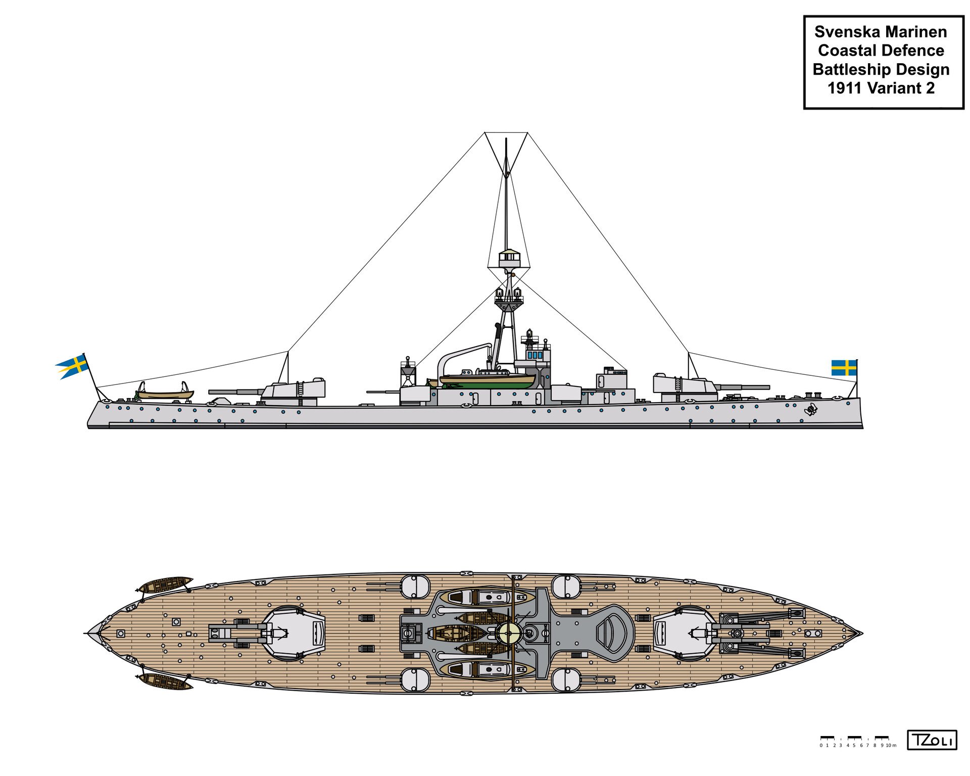

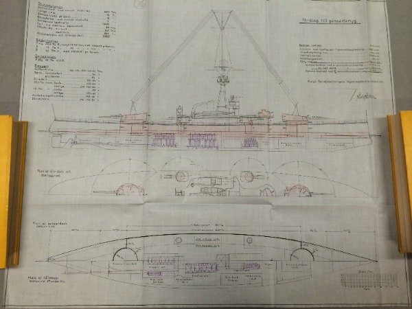

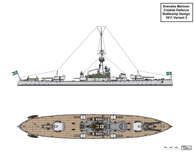

varianta 2
Varianta 2 - od šestice 305mm děl k nové koncepci
Projekt pobřežní obrněné lodi z roku 1911 ve Variantě 1 představoval jeden z nejodvážnějších návrhů, které v této fázi švédského námořního programu vznikly. Na trupu dlouhém 114 metrů a při standardním výtlaku 6250 tun konstruktéři navrhli loď nesoucí šest 305mm kanónů ve třech dvoudělových věžích. K tomu přidali šest 105mm děl, dva 37mm kanóny a dva podhladinové torpédomety ráže 457 mm. Pohon tvořily Hesselmanovy dieselové motory o výkonu 14 000 shp a projektovaná rychlost činila 20 uzlů. Pancéřování dosahovalo v prostoru strojoven tloušťky 200 mm.
Z dnešního pohledu je však důležité si uvědomit, že nešlo o projekt lodi, u níž by již bylo rozhodnuto o zahájení stavby. Varianta 1 byla jednou z předběžných studií, které měly ukázat možné cesty, jimiž se může nová švédská pobřežní obrněná loď ubírat. V roce 1911 totiž švédské námořnictvo skutečně hledalo náhradu za stále rychleji zastarávající předchozí generaci pobřežních obrněných lodí a vznikala celá řada návrhů lišících se výtlakem, výzbrojí, rychlostí i konstrukčním řešením. Parlament v roce 1911 prostředky na novou loď schválil, avšak následná politická situace realizaci původního rozhodnutí zkomplikovala.
Právě v tomto kontextu je třeba chápat také Variantu 2. Nešlo pouze o jednoduché zmenšení původní výzbroje. Základní trup zůstal prakticky stejný, ale konstruktéři změnili samotnou filozofii plavidla. Z Varianty 1 zmizela jedna dvoudělová věž s 305mm kanóny, takže hlavní baterii nyní tvořily pouze čtyři 305mm kanóny ve dvou věžích. Uvolněná hmotnost a prostor však nebyly jednoduše odstraněny z konstrukce. Naopak byly využity pro podstatně silnější střední baterii. Šest 105mm děl bylo nahrazeno čtyřmi dvoudělovými věžemi s kanóny ráže 152 mm, tedy celkem osmi 152mm děly. Změna měla poměrně zásadní důsledek. Varianta 1 byla koncipována především jako malá, silně pancéřovaná loď schopná postavit proti velkým protivníkovým lodím mimořádně silnou šestidělovou salvu. Varianta 2 se naopak více soustředila na boj proti lehčím a středně těžkým jednotkám. Osm 152mm děl představovalo podstatně účinnější prostředek proti torpédoborcům a především proti lehkým křižníkům než původních šest 105mm kanónů. Podle dostupného popisu projektu byla právě schopnost účinněji bojovat proti menším protivníkovým plavidlům jedním z hlavních důvodů této změny koncepce.
Odstranění třetí 305mm věže mělo ještě jeden významný efekt. Uvolněný hmotnostní prostor dovolil zvětšit pohonnou jednotku z původních 14 000 na 18 000 k. Přestože výtlak Varianty 2 dokonce mírně klesl na přibližně 6100 tun, projektovaná rychlost vzrostla z 20 na 22 uzlů. Ostatní základní rozměry přitom zůstaly stejné – délka 114 metrů, šířka 18 metrů a ponor 6 metrů. Pancéřování rovněž zůstalo na stejné úrovni jako u první varianty. Varianta 2 tedy představovala logický vývoj předchozího návrhu. Konstruktéři zde už nekladli takový důraz na maximální počet těžkých děl, ale snažili se vytvořit vyváženější plavidlo. Čtyři 305mm kanóny stále poskytovaly velmi silnou hlavní baterii, zatímco osm 152mm děl umožňovalo mnohem účinnější boj proti početnějším lehkým protivníkům. Vyšší rychlost navíc zlepšovala možnost volby vzdálenosti a směru boje.
Je proto velmi pravděpodobné, že právě porovnávání podobných alternativ pomáhalo švédskému námořnictvu postupně dospět ke konečnému požadavku na novou pobřežní obrněnou loď. Nelze však tvrdit, že by Varianta 2 byla přímo a formálně „přestavěnou Variantou 1“ a že z ní bezprostředně vznikla pozdější Sverige. Dostupné podklady ji ukazují spíše jako další krok v sérii předběžných studií, které hledaly optimální poměr mezi hlavní výzbrojí, sekundární baterií, rychlostí, pancéřováním a výtlakem. Konečné řešení se od obou těchto návrhů nakonec značně lišilo. Třída Sverige dostala dvě dvoudělové věže s kanóny ráže 283 mm a výraznou baterii 152mm děl; skutečné lodě Sverige, Drottning Victoria a Gustav V se staly novou generací švédských pobřežních obrněných lodí. Původní program přitom počítal se čtyřmi jednotkami, avšak první světová válka a hospodářské okolnosti vedly k tomu, že byly nakonec dokončeny pouze tři. Právě zde tedy příběh Varianty 1 končí. Nikdy nebyla položena kýlem, nikdy nedostala jméno ani posádku a její dieselové motory se nikdy nerozběhly. Přesto představuje pozoruhodný doklad toho, jak daleko byli švédští konstruktéři ochotni zajít při hledání nové podoby pobřežní obrněné lodi. Šest 305mm děl na výtlaku pouhých 6250 tun, dvouhřídelový dieselový pohon, rychlost 20 uzlů a silné pancéřování vytvořily na papíře mimořádně neobvyklou kombinaci. Varianta 2 následně ukázala druhou možnou cestu – obětovat část těžké výzbroje ve prospěch rychlosti a výrazně silnější střední baterie.
Ani jedna z těchto lodí však nebyla postavena. Jejich význam spočívá jinde: zachycují okamžik, kdy švédské námořnictvo hledalo odpověď na nástup dreadnoughtů a současně se snažilo zachovat vlastní, velmi specifickou koncepci námořní obrany. Výsledná třída Sverige byla kompromisem, který z těchto experimentů nakonec vzešel – nebyla jejich přímou kopií, ale jejich zkušenosti pomohly vymezit hranice toho, co mělo švédské pobřežní obrněné plavidlo nové generace skutečně představovat.

Z konstrukčního hlediska je zajímavé především srovnání s Variantou 1. Výtlak klesl z přibližně 6250 na 6100 tun, výkon motorů vzrostl ze 14 000 na 18 000 shp a rychlost z 20 na 22 uzlů. Za tuto úsporu hmotnosti byla zaplacena ztrátou jedné dvoudělové 305mm věže. Místo šesti těžkých kanónů tak Varianta 2 nesla čtyři, ovšem její sekundární baterie byla výrazně silnější: původních šest 105mm děl nahradilo osm 152mm kanónů ve čtyřech dvoudělových věžích.

Ohledně těch ráží 105 vs 152mm u těch dvou verzí není třeba moc mudrovat a hledat v tom nějaké dalekosáhlé významy. Ostatně jestli narvu na loď menší a s menším výtlakem než Sverige šest kanónů ráže 305mm, tak mi toho moc na rozšoupnutí nezbyde...jen pár lehčích děl (105 mm). Logicky když sejmu jednu věž, tak mám lepší manévrovací prostor.
Jak tyhle projekty zapadají do celkového obrázku nevím, ale každopádně je to něco, co přišlo na řadu po designovém procesu třídy Sverige. Který byl ukončen přinejmenším už někdy v roce 1910, zvolením varianty F z deseti posuzovaných variant/subvariant (a prostředky byly alokovány a první loď objednána již někdy na začátku roku 1911). Přičemž všechny jsou cca poplatné původnímu zadání a tyhle projekty do toho nijak nezapadají. Jsou nejspíše nějakým teoretickým rozšířením/pokračováním.
Pancéřování není osekané, ale plně poplatné linii, která byla v designovém procesu vedoucím ke Sverige stanovena (=200mm, tj. je to standard tehdejší doby).

Asi k tomu nějaký hrubý plány budou, ale musíte hledat v archivech. Zajímavé, že to rozvíjeli a nepostavili spíše další jednotku třídy Sverige, ale asi to nemysleli zase tolik vážně co.

Návrh Lodního úřadu pro novou obrněnou loď (Marinförvaltningens förslag till nytt pansarskepp) z roku 1925 byl švédský projekt na moderní válečnou loď.
Představil ho hlavní lodní inženýr Yngve Schoerner. Měla to být modernější náhrada za starší lodě třídy Sverige.
No možná jsem v tom udělal ještě větší zmatek, tak si to prosím přeberte. Editace - oddělil jsem to nadpisy, jde o časově různé projekty lodí.

Re: Nerealizovaný projekt švédské pobřežní bitevní lodě Model rok 1911
Tady je trochu lépe čitelný plán kde se dají rozlousknout i TTD. Každopádně je tam zajímavá předpokládaná cena 11 956 000 korun. To už je dost těm výše uvedeným cca 11,5 milionům. Na druhou stranu zase nesedí rychlost, potažmo výkon pohonné soustavy.
EDIT: teď zas koukám do Jarla a on tam má na začátku 11 686 000 korun za Sverige a taky 11! plánů. Ty diesely nemohly projít kvůli výkonu lodi, 20 uzlů bylo holt málo.

Možná by stačilo si přečíst na tom plánu vpravo nahoře Kungl. Marinförvaltningens Ingenjörsavdelning - Februari 1911 a nechat pak Finy, Nory a Klingony v klidu spát.
