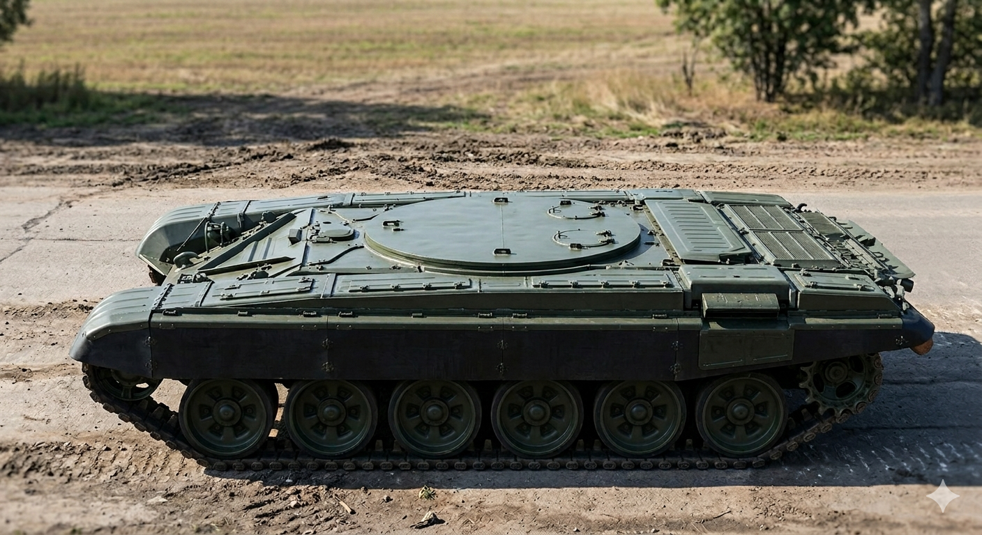

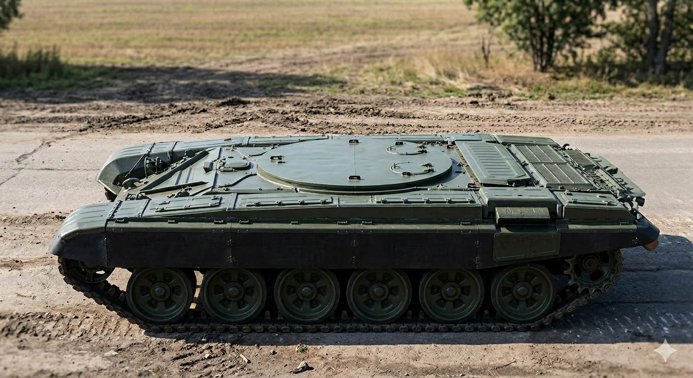

Re: Polemika-Racionální modernizace tanku T-72 a jeho klonů
jediná dobrá modernizace T-72
a na to nějakou nástavbu pro ženisty.. (UDS214, AD30, hydraulickou ruku HK240, most). Nic víc nemá cenu.
