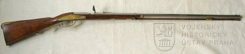

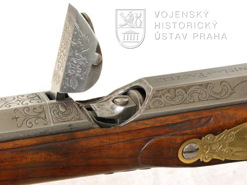

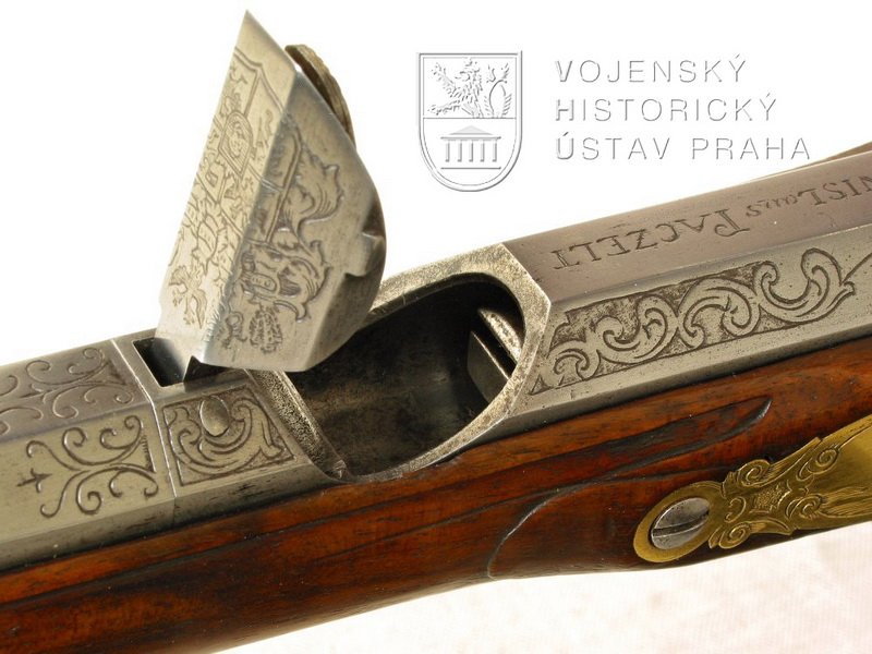

Kulovnice s vnitřním křesadlovým zámkem (1735)
František Antonín hrabě Špork (1662-1738) byl mecenášem hudby, divadla, výtvarného umění, významně se zasloužil o rozvoj myslivosti a byl výjimečnou osobností spjatou s technicky progresivní linií vývoje palných zbraní. Bohužel o jeho zbraních i jeho puškařích máme zatím k dispozici jen dílčí, velice torzovité údaje. Mezi nejzajímavějšími konstrukcemi bych rád vyzdvihl zbraně s vnitřním křesadlovým zámkem. Tato konstrukce navazuje na starší vodotěsné kolečkové zámky a je předchůdcem pozdějších hamerlesek, samozřejmě pouze v ideovém spojení, v myšlence uložit bicí mechanismus dovnitř zbraně a chránit jej tak před nepříznivými vnějšími vlivy. Jinak jde vždy o zcela samostatná a vzájemně nezávislá konstrukční řešení. Dnes se i zahraniční odborníci shodují v tom, že vnitřní křesadlový zámek je český vynález. Známe kolem třiceti zachovaných zbraní tohoto typu, zhotovených převážně českými puškaři. Sedm kusů zhotovil Stanislav Paczelt, šest Ferdinand Morávek působící v Golčově Jeníkově a později v Českém Krumlově, další exempláře jeho bratr Václav Morávek z Golčova Jeníkova, Georg Lippert z Chebu a Václav Pacholík pracující v Bratislavě, ale pocházející z Hradce Králové. Ojediněle se vyskytují zbraně s vnitřním křesadlovým zámkem i od některých německých a rakouských puškařů. U zbraní s vnitřním křesadlovým zámkem je v pouzdře za hlavní uložen "úderník" - tyčka zakončená čelistmi s křesacím kamínkem. V horní části pouzdra je výřez s odklopným krytem jehož spodní plocha plní úlohu ocílky. Výřezem se nasype pánvičkový střelný prach a ústím hlavně se zbraň obvyklým způsobem nabije střelným prachem a střelou. Existují dvě varianty napínání bicího mechanismu, tj. stlačení spirálové bicí pružiny. Tato konstrukce chránila střelný prach před deštěm a vlhkostí, mechanismus byl méně náchylný k poškození a zašpinění a zbraň bez vnějšího kohoutu neomezovala výhled střelce při míření.
V roce 2001 vyslovil PhDr. Vladimír Dolínek na stránkách Střeleckého magazínu domněnku, že zbraň, kterou ke svým 73. narozeninám obdržel hrabě Špork od svého synovce Josefa, a o níž si sám Špork 10. března 1735 poznamenal, že jde o "nově konstruovanou, mnou nikdy nevídanou ručnici", byla s velkou pravděpodobností právě tehdy nově vzniklá konstrukce s vnitřním křesadlovým zámkem. Vycházel z předpokladu, že do té doby nejstarší známá zbraň tohoto systému, uložená v londýnském Toweru a signovaná "STANISLAUS PACZELT 1738", nemusela být nutně prvním exemplářem, který tento puškař vyrobil. Stanislav Paczelt působil na počátku třicátých let 18. století v Heřmanově Městci, který po smrti Šporkova otce obdržel mladší bratr Františka Antonína Ferdinand Leopold a v roce 1735 se jeho majitelem stal Ferdinandův syn Josef, tedy osoba, která hraběti Šporkovi onu "nikdy nevídanou ručnici" darovala. Na základě těchto indicií PhDr. Dolínek usoudil, že první zbraň s vnitřním křesadlovým zámkem mohl Stanislav Paczelt sestrojit právě v roce 1735 jako dar pro Františka Antonína Šporka. Většinu podobných domněnek není možné ani potvrdit ani vyvrátit a ony zůstávají, přes snahu hned několika generací historiků a badatelů, stále jen ve fázi hypotéz. Naštěstí v případě Šporkovy zbraně tomu tak již není. Na sklonku roku 2012 se Vojenskému historickému ústavu podařilo tento utajený skvost českého puškařství ze soukromé sbírky nákupem získat. Puška je ve vynikajícím stavu, bez známek jakéhokoliv restaurátorského zásahu. Celková délka zbraně je 1 310 mm, ráže 14,5 mm a hmotnost 2 350 g. Válcová, v zadní části oktagonální hlaveň je opatřena vývrtem sedmi drážek. Mosazná mířidla jsou zdobena jednoduchou lineární rytinou. U dnového šroubu je hlaveň signována "STANISLaus PACZELT". Odklopný kryt křesadlového zámku je opatřen rytinou erbu šlechtického rodu Šporků. Mosazné zámkové desky jsou zdobeny rytinou lineárního a rostlinného ornamentu a lovecké scény štvanice na jelena. Kulovnice je polopažbená, pažba z ořechového dřeva s lícnicí je zdobena řezaným ornamentem rozvilin. Mosazné kování je bohatě ryto rostlinným a figurálním ornamentem. Dřevěný nabiják je zakončen pěchovákem z rohoviny.
http://www.vhu.cz/exhibit/kulovnice-s-v ... stec-1735/
http://www.radsvatehohuberta.cz/cs/o-ra ... ork-zbrane
https://cs.wikipedia.org/wiki/Franti%C5 ... %C5%A0pork
