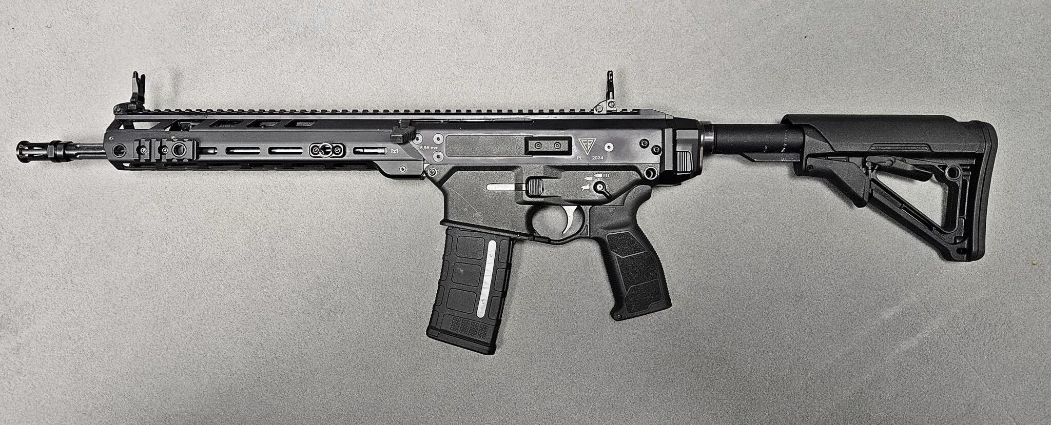

Polská útočná puška Grot C16FB-M1
Nová útočná puška Grot (dříve MSBS) byla vyvinuta ve spolupráci společnosti FB "Łucznik" Radom a Vojenské technické akademie WAT (Wojskowa Akademia Techniczna) ve Varšavě. Finální podoba svým vzhledem nápadně připomíná americkou ACR (Adaptive Combat Rifle). Vývoj financuje polské státní Národní centrum pro výzkum a vývoj - NCBiR (Narodowe Centrum Badań i Rozwoju). NCBiR je vlastníkem práv na technickou dokumentaci MSBS. Prototyp vznikl již v roce 2007 a vývoj byl dokončen v roce 2014. Zbraň již byla připravena pro zavedení do výzbroje již v roce 2015, ale až do nynějška trvaly jednání mezi všemi subjekty, řešení formalit, licenční ujednání a převod dokumentace. V roce 2017 zástupci zbrojního koncernu PGZ (Polska Grupa Zbrojenowa), Fabryka Broni (FB Radom) a zástupci polského ministerstva obrany, podepsali dohodu o nákupu 53 000 útočných pušek Grot (dříve MSBS) v ráži 5,56x45 mm. Za více jak pět desítek zbraní zaplatí 500 milionů zlotých (3 mld. Kč) – jednotková cena je tak 53 000 Kč. Součástí ceny jsou i doplňky, jako bajonet, osm zásobníků, mechanická mířidla, popruh, skladovací obaly, čistící sady, nástroje pro zbrojíře, logistické zázemí, školení atd. Později budou pořízeny i podvěsné granátomety ráže 40 mm a konverzní sady pro značkovací cvičnou munici FX. V budoucnu se počítá s osazením zbraní, novým puškovým termovizním zaměřovačem SCT RUBIN, který je schopen spolupracovat s přilbovým displejem, což umožní vojákovi vést palbu z bezpečí úkrytu.
Novou útočnou pušku v různých verzích, získají polské speciální síly, jednotky pozemního vojska (Grot C16FB-M1), námořnictva, letectva a jednotky teritoriální obrany (WOT). V polské armádě postupně nahradí všechny útočné pušky Beryl a starší zbraně. Prvních tisíc pušek obdrzí WOT do konce roku 2017. Do konce roku bude rovněž dodáno 490 pušek pro ceremoniální účely, které ale nemůžou používat ostrou munici. Kromě útočné pušky a karabiny v ráži 5,56 mm pracují konstruktéři také na novém podvěsném granátometu ráže 40 mm, nové pistoli ráže 9 mm a odstřelovací pušce v ráži 8,6×70 mm (.338 Lapua Magnum). Všechny tyto zbraně budou součástí projektu vojáka budoucnosti - ZISW TYTAN (Zintegrowanego Indywidualnego Systemu Walki Tytan) probíhají práce od roku 2007 a jehož vývoj má být dokončen v roce 2019.
Technické parametry:
Ráže: 5,56 x 45 mm NATO
Varianta: Grot C16FB-M1
Délka hlavně: 900/843 mm
Úsťová rychlost: V0= 890 m/s
Úsťová energie: 1 600J
Kadence: 700-900 ran/min
Dostřel: efektivní do 500 m
Váha: 3 560 g
Zásobník: na 30, 60 ran
