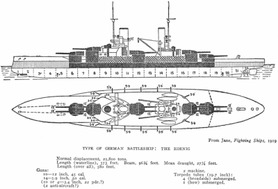

Tato třída svou konstrukcí rozhodně nezapře předchozí třídu německých bitevních lodí KAISER, z kterých přímo vycházela a měla mnoho společných prvků, včetně děl a věží hlavní ráže, střední dělostřelectvo, pohonné jednotky atd. Dokonce i trup měl více méně stejný základ, i ve vnitřním členění si byly obě třídy velice podobné. To ostatně výrazně zkracovalo konstrukci, což vzhledem k vývoji v Evropě bylo ze strany Německa žádoucí. Lepší uspořádání hlavních dělových věží zlepšovalo palebné sektory na maximum možného. Vypustila se jedna z věží uprostřed lodi a posunula se dozadu, kde v super pozici měla lepší palebné sektory. Díky krizi v Evropě a britsko-německém závodu v námořním zbrojení se nehledali žádné další zásadní vylepšení. Jedinou zásadnější plánovanou změnou byl plán osadit je dieselovým pohonem, který se na prostřední hřídeli v té době testoval u jedné z lodí třídy KAISER. Ale jak se tak občas stává, dieselové motory nebyly včas otestované, a tak se muselo sáhnout po osvědčených parních turbínách.
Třída byla stavěná na základě druhého dodatku k námořnímu zákonu, který byl přijat v roce 1908 jako reakce na revoluci ve stavbě bitevních lodí typu dreadnought a celkovému rozvoji v námořní technologii. Jelikož Německo rychle zachytilo nástup dreadnoughtů, tak v podobě tříd NASSAU a HELGOLAND by byly finanční prostředky z Prvního námořního dodatku (1906) vyčerpány dříve, než bylo naplánované jejich doplnění v roce 1911. Podle prvního dodatku k námořnímu zákonu z roku 1906 admirál Alfred von Tirpitz požádal o financování nových bitevních lodí, ale nepodařilo se mu zajistit financování; nyní byly schváleny Říšským sněmem na základě dodatku z roku 1908. Spolu s vyčleněním finančních prostředků na pokračování tempa výstavby bitevních lodí předepsaného námořním zákonem, nový dodatek také zvýšil námořní rozpočet o další 1 miliardu marek. Tirpitz původně plánoval postavit čtyři velké válečné lodě ročně (bitevní a bitevní křižníky), ale cena za moderní velké dreadnoughty šla nahoru. Proto byl Tirpitz a německá vláda nuce snížit počet velkých lodí ze čtyř ročně na dvě počínaje rokem 1912 a konče roku 1917.
Dalším důsledkem dodatku z roku 1908 bylo zkrácení životnosti všech velkých válečných lodí z pětadvaceti let na dvacet; To bylo provedeno ve snaze donutit Reichstag vyčlenit více finančních prostředků na další lodě, protože plavidla by pak musela být nahrazena dříve, než se původně plánovalo. Ve snaze donutit Říšský sněm, aby zákon schválil, Tirpitz pohrozil rezignací na svůj post státního tajemníka pro námořnictvo. V důsledku Tirpitzova ultimáta byl zákon v březnu 1908 schválen velkou většinou. Zkrácení životnosti hlavních lodí si vyžádalo zbavit se lodí pobřežní obrany tříd SIEGFRIED, ODIN a bitevních lodí třídy BRANDENBURG. Jelikož se jednalo o plavidla, která měla v první dekádě 20.století již prakticky nulovou hodnotu, tak je mohli s lehkým srdcem poslat do šrotu. U jednotek třídy BRANDENBURG se podařilo pro dvě plavidla najít kupce v podobě Osmanské říše. Na stejném principu výměny staré za nové probíhalo financování již třídy HELGOLAND a KAISER.
Čtyři jednotky třídy získali nejdříve jen provizorní jména, kdy se použilo slovo „ersatz“, neboli „náhrada“ a pak jméno lodi, která měla být vyřazená. Konstrukční práce na třídě KÖNIG běželi již v době, kdy se ještě stále pracovalo na třídě KAISER. Během schůzky 15.ledna 1910 nařídil Tirpitz, že cena za novou třídu musí odpovídat ceně, která byla v rozpočtu, aby nedošlo k narušení jeho plánů. Konstrukční oddělení „K“ bylo v té době zaneprázdněno pracemi na novém bitevním křižníku SEYDLITZ, což zdrželo první konstrukční návrhy nové třídy KÖNIG.

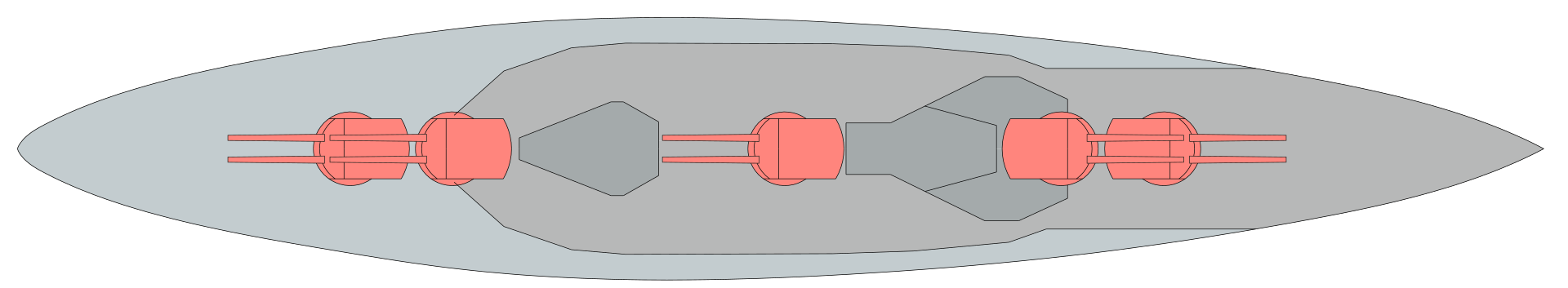

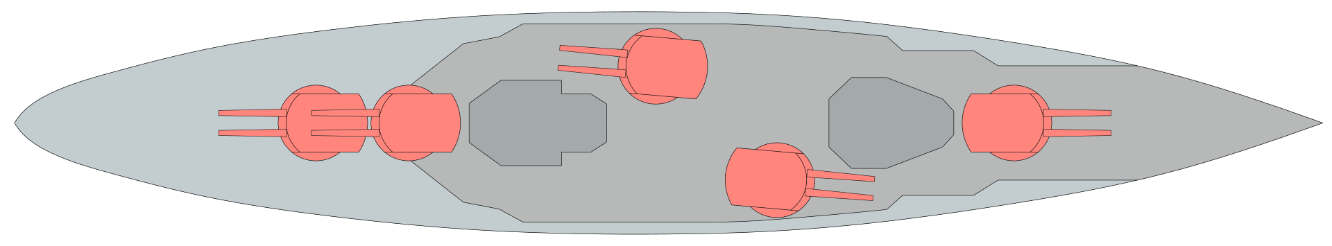

Rozdíl umístění děl hlavní ráže u tříd KAISER a KÖNIG
Zatímco doposud se hlavně hledali finanční prostředky ke stavbě tak viceadmirál Adolf Paschen, které šéfoval Generálnímu námořnímu oddělení vyjádřil přání změny umístění hlavních dělových věží do osy lodi tak, jak to bylo u britské třídy ORION. To byl první a hlavní krok, který měl odlišovat třídy KAISER a KÖNIG. Tirpitz zase pro změnu trval na použití dieselového pohonu, ačkoliv zkoušky s prototypem motoru na prostřední hřídeli bitevní lodě PRINZREGENT LUITPOLD ještě nebyly dokončeny. Během dalších tří schůzek v průběhu května 1910 byly projednávány další základní návrhy, mezi které například patřil i návrh na tříhlavňové dělové věže, jako tomu bylo u rakousko-uherských a italských dreadnoughtů. Zvažovala se možnost zvýšení ráže na 320 mm, aby bylo zajištěno držet krok s růstem ráže britských lodí, které z 305 mm děl přešli na ráži 343 mm a také nárustem děl amerických lodí na 356 mm. Tirpitz opět argumentoval, že alespoň jedna loď by měla mít dieselový pohon. Hans Bürkner šéf konstrukčního oddílu „K“ oproti Tirpitzovi dával přednost klasickému turbínovému pohonu i z toho důvodu, že vývoj nového dieselového pohonu by zvyšovalo náklady. Pohon, který byl instalován a testován na lodi PRINZREGENT LUITPOLD nebyla dostatečně silná. Měla výkon 12.000 koňských sil na hřídeli, což by i v případě tří hřídelí bylo málo na loď o výtlaku 25.000 tun. Na poslední květnové schůzce bylo navýšení ráže děl rovněž odloženo, jelikož tato děla nebyla k dispozici, vyžadovalo by to vývoj, testování a rovněž by se to promítlo do vyšší ceny za loď. Námořní velení tak věřilo, že 305 mm dělo bude mít dostatečný výkon v boji proti stávajícím britským jednotkám, ale ve velmi blízké době se bude větší ráže stejně muset řešit. Byl to nevyhnutelný krok, pokud by Německé nechtělo ztratit kontakt s konstrukcí. Ostatně v roce 1913 se již začalo pracovat na dělu ráže 380 mm, to ale trošku přebíhám události.
Jak již bylo řečeno třída KÖNIG vycházela z předchozí třídy KAISER s tím, že některé prvky se upravili, či přepracovali. Kromě popsaného nového rozložení dělových věží se poněkud měnilo i rozložení pancéřové ochrany, aby se zlepšila především ochrana přídě a zádě. Aby se vykompenzoval nárůst výtlaku v důsledku lepšího pancéřování, bylo rozhodnuto odstranit dvojici 150 mm děl a zadní torpédomet. Na první pohled se může zdát, že se nemůže jednat o žádnou kompenzaci, ale jen samotné dělo vážilo kolem 6 tun, plus pancíř na kasematách, na štítu děla, granáty atd. V součtu se tak dostaneme na nižší desítky tun a k tomu ještě odstranění zadního torpédometu včetně torpéd přineslo další nezanedbatelnou úsporu hmotnosti. Nicméně v prosinci 1910 bylo rozhodnuto si obě děla 150 mm ponechat a raději odstranit dvojici 88 mm víceúčelových děl. Zde se tedy už o kompenzaci na hmotnosti hovořit nedá. Dieselový pohon, který pořád prosazoval Tirpitz byl nakonec odmítnut.
První tři lodě KÖNIG, GROSSER KURFÜRST a MARKGRAF byly objednány v rámci programu z roku 1911. Několik loděnic, včetně AG Vulcan, AG Weser a Schichau-Werke předložili své nabídky Císařskému námořnímu úřadu. AG Vulcan a AG Weser obdrželi předběžné objednávky 11. srpna a finální 12. října 1911. To ale ještě neznamenalo, že je k dispozici finální design lodí. Ten byl ještě na základě řešení stability lodí dokončen a představen až 22. ledna 1912, což bylo v době, kdy se již zakládali v loděnicích trupy lodí.
Kontrakt na loď KÖNIG obdržela loděnice Kaiserliche Werk a společnost Schichau, která by jinak stavěla pátou jednotku, pokud by existovala, dostala objednávku na bitevní křižník DERFFLINGER. Čtvrtá jednotka byla schválená v rámci programu pro rok 1912 a námořní velitelství v té době opět řešilo možnost navýšení ráže děl. Kvůli spěchu ale byla tato diskuse opět opuštěná. Aspoň tak bylo zajištěno, že všechny čtyři lodě měli shodné parametry a vytvářeli homogenní divizi. Jedinou významnější změnou byl větší trubkový přední stěžeň. Později byl upraven přední stěžeň i u ostatních lodí.

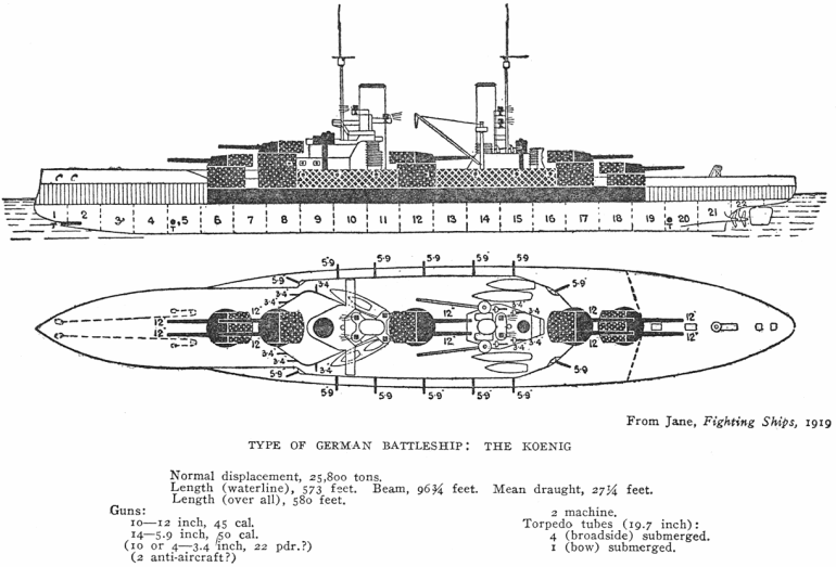

Při výtlaku 25.800 tun měla třída délku 174,7 m na čáře ponoru a celková 175,4 m, šířka 29,5 m a ponor 9,19 m. Při plném zatížení stoupl výtlak na 28.600 tun. Trup byl rozdělen na osmnáct vodotěsných oddílů a byl vybaven dvojitým dnem, který se táhl po 88% celkové délky. Dlouhá příďová paluba se táhla od přídě k zadní dělové věží (čtvrté v pořadí). Nástavba byla minimalizovaná a skládala se z přední a zadní velitelské věže, ačkoliv KÖNIG byl samého začátku stavěn jako vlajkový. Podle toho dostal větší můstek pro admirálský štáb. První tři lodě třídy obdrželi standardní tyčový čelní stožár, který byl později nahrazen masivnějším trubkovým.
Řízení bylo prováděno dvojitým kormidlem. Dle námořního historika Ericha Grönera bylo ovládání velice jemné a jednoduché. Při plném zatáčení byla ztráta rychlosti o 66% a náklon činil 8°. Standardní posádka byla složená ze 41 důstojníků a 1095 členů posádky. V případě lodi KÖNIG, která byla stavěná jako vlajková loď III. bitevní eskadry, byla posádka posílená o 14 důstojníků a 68 mužů admirálského štábu. Pokud byla některá z lodí určená jako zástup vlajkové, tak se na palubu naloďovaly 2 důstojníci a dalších 24 mužů jejich doprovodu. Pro přepravu mužstva v rámci přístavů se používal jeden hlídkový a dalších 9 člunů.
Pohonná jednotka byla vybavená třemi sadami parních turbín, z nichž každá se skládala z vysokotlaké a nízkotlaké turbíny. Turbíny vyrobily společnosti Parsons pro KÖNIG a KRONPRINZ, Vulcan AG pro GROSSER KURFÜRST a Bergmann pro MARKGRAF. Každý motor poháněl třílistou lodní vrtuli o průměru 3,8 m (12 stop). Vysokotlaké a nízkotlaké turbíny byly seskupeny do vlastních strojoven. Páru pro turbíny dodávalo patnáct Schulz-Thornycroftových vodotrubných kotlů, z nichž tři spalovaly olej a zbytek uhlí. Ty byly rozděleny do tří kotelen, z nichž první dvě byly umístěny mezi předním a středním muničním skladem (barbetami) pro hlavní baterii a ústily do předního komínu. Třetí kotelna byla umístěna za středním muničním skladem (barbetou), přímo před strojovnami a byla odvětrávána do menšího zadního komínu. Elektrickou energii dodávaly čtyři turbogenerátory a dvojice dieselgenerátorů; celkový elektrický výkon byl 2 040 kW (2 740 k) při 225 V. Výkon pohonné jednotky byl konstruován na 31.000 koňských sil, aby bylo možno dosáhnout rychlosti 21 uzlů (39 km/h). Při zkouškách bylo docílenou výkonů 41.000 k až 46.000 a rychlosti 21 až 21,3 uzlů. Může se zdát, že výkon byl výrazně vyšší než plánovaný, ale rychlost tomu neodpovídalo. Bylo to dané tím, lodě se dokončovali již v průběhu války a kvůli bezpečnosti se testy prováděli v mělkých vodách západní části Baltského moře. Bylo nutno dbát opatrnosti při testech a nepoškodit žádnou z nových posil císařského námořnictva. V reálu byla třída KÖNIG o něco rychlejší, než třída KAISER, která dosahovala maximální rychlosti 22,2 uzlů (41,1 km/h). Pro dálkové plavby bylo možno naložit 850 tun uhlí a 150 tun topného oleje, i když v případě potřeby bylo možnost naplnit ještě rezervní místa, takže by celková zásoba uhlí stoupla na 3000 tun a 600 tun topného oleje. Dojezd činil 8.000 námořních mil (15.000 km) při 12 uzlové rychlosti. V případě rychlosti plavby 18 uzlů, klesl dojezd na polovinu.
VÝZBROJ
U výzbroje třídy KÖNIG platí prakticky to stejné, jako u předchozí třídy KAISER. Proto použiju text ze své předchozí práce. Hlavní výzbroj byla rozdělená do pěti dělových věží v ose lodi model DrH LC/1911 po dvou dělech v každé. Hmotnost takové věže byla kolem 540 tun a elevace děl se pohybovala v rozmezí -8/+13,5° s možností pro každou hlaveň zvlášť. V průběhu roku 1916 se elevace upravila na -5,5 / +16° pro zvýšení dostřelu, který by jinak za standardem té doby zaostával. Některé zdroje uvádějí maximální elevaci 16,5°. PRINZREGENT LUITPOLD byl upraven těsně před bitvou u Jutska, ostatním byla elevace zvýšená až po bitvě. Dostřel vzrostl z původních 16,2 na 20,4 km. Všechny systémy věže měly elektrický pohon s výjimkou ovládání náměru, které bylo řešeno hydraulicky. Rychlost otáčení věže byla 4° za sekundu. Do muničních skladů se celkem nakládalo 90 granátů na hlaveň, celkově tedy 900 ks. Předpokládaná životnost hlavně činila 200 výstřelů. Jak již bylo opakovaně uvedeno, všechny dělové věže byly umístěné v ose lodi pro zlepšení maximálních palebných sektorů, přičemž dvě první věže a dvě zadní se nacházeli v superpozici, samostatně stojící třetí věž v pořadí byla uprostřed lodi.
TTD - Kruppovo námořní dělo ráže 305 mm – 30,5 cm/50 (12") SK L/50 (model 1908)
* Celková délka hlavně: 15,25 m
* Hmotnost hlavně: 51,850 kg
* Hmotnost střely: 405 kg
* Počáteční rychlost střely: 855 m/s
* Průraznost: 254 mm na 12.800 m / 229 mm na 15.000 m, podle německých publikací byla průraznost APC L3/4 projektilem 345 mm na 10.000 m a 305 mm na 12.000 m.
* Počet ran za minutu: 2 až 3
* Dostřel: 20.400 m při elevaci 16°
Hmotnost boční salvy:
10 x 305 mm = 4.050 kg
14 x 150 mm = 317,1 kg
Celkem: 4.367,1 kg
Dělostřelectvo střední ráže se skládalo ze čtrnácti ručně nabíjených děl 15 cm SK L/45 na lafetách MPL C/06 s kadencí 5 až 7 ran za minutu. Kadence byla otázkou manipulace s 45,3 kg těžkým projektilem a sehraností obsluhy. Všechna tato děla byla v souladu s tehdejšími zvyklostmi rozmístěna v krytých kasematách na dělové palubě ve středu lodi. Kromě boční salvy mohla část děl na každém boku vést palbu ve směru přídě a zádě v počtu čtyř. Náměr těchto děl činil -9 až +20 stupňů, což dávalo dostřel až 13.500 m s úsťovou rychlostí 835 m/s. Po modernizaci v roce 1916 vzrostl dostřel při použití nových, lehčích granátů na 16,8 km. Pro každé dělo se nakládalo 50 protipancéřových a 100 tříštivo-trhavých granátů plus příslušný počet výmetných náloží.
Pro boj s lehkými silami protivníka byla určena čtyři (jiné zdroje uvádějí šest) děla 8,8 cm SK L/45 na lafetě MPL C/13. Náměr těchto děl byl v rozsahu -10 až +25 stupňů a umožňoval vést palbu až na 10.700 metrů. Teoretická kadence těchto děl s nedělenou municí o hmotnosti 9,5 kg byla 20 ran/min, ve skutečnosti však byla omezena schopnostmi obsluhy, takže skutečná rychlost se pohybovala někde na hranici 10-12 ran/min. Pro každé dělo se nakládalo 200 kusů nedělené munice. Všechna děla byla umístěná po obou stranách přední velitelské věže. Kromě výše uvedených měla třída KÖNIG nést rovněž další čtyři identická děla umístěná u zadní velitelské věže po dvou na každém boku. Jejich výroba se ale opozdila. Lodě tak své 88 mm děla obdržela až v průběhu roku 1915. V roce KRONPRINZ a MARKGARF obdrželi každý po dalším páru.
Dělostřeleckou výzbroj doplňovaly tehdy módní podhladinové torpédomety používané i na takto velkých bitevních lodích. Ráže torpédometu byla 500 mm s tím, že dva torpédomety byly instalovány na každé straně a jeden na přídi, celkem tedy pět. Model G7 používaný u většiny velkých hladinových plavidel po roce 1910 měl při délce 7,02 m a hmotnosti 1.365 kg výbušnou složku o hmotnosti 195 kg. Schopnost zasáhnutí cíle byla 4000 m s rychlostí 37 uzlů a 9300 m s rychlostí 27 uzlů. Vezená zásoba byla 16 torpéd. Přeci jenom pravděpodobnost, že bitevní loď bude v bitvě používat torpédomety byla velice malá, tudíž tato zásoba torpéd dostačovala.
Palba byla řízená pomocí dvojice stereoskopických dálkoměrů o délce 3 m umístěné na vrcholu přední a zadní velitelské věže. Informace z dálkoměru byly odesílány na centrální velitelské stanoviště, které používalo dálkoměr Bg-Mitter C/13 pro korekci a výpočet palebných údajů. Dělostřelecký důstojník používal ještě vlastní periskopový zaměřovač. V případě potřeby byla každá dělostřelecká věž vybavená rovněž periskopovým dálkoměrem.

Srovnání bitevních lodí tříd KÖNIG (Německo) a ORION (Velká Británie)
Jelikož třída König byla reakcí na britskou třídu Orion, tak srovnání tříd König a Orion dává svůj smysl. Je typickým příkladem rozdílného přístupu německého a britského námořnictva ke konstrukci dreadnoughtů v letech bezprostředně před První světovou válkou. Zatímco Britové kladli důraz především na palebnou sílu a účinnost na velké vzdálenosti, Němci upřednostňovali vyváženost konstrukce, vysokou úroveň ochrany a provozní bezpečnost, což se přímo promítalo do taktické použitelnosti lodí.
Britská třída Orion byla vyzbrojena deseti děly ráže 343 mm, která představovala výrazný kvalitativní skok oproti starším 305mm systémům. Těžší granát o hmotnosti přibližně 635 kg zajišťoval vysokou hmotnost boční salvy a dobrou průbojnost pancíře na dlouhé vzdálenosti. Britské lodě tak byly optimalizovány pro boj na velký dostřel, což odpovídalo doktríně Royal Navy, která počítala s vedením palby na vzdálenosti přesahující 15 km. Nevýhodou tohoto přístupu byla relativně nižší kvalita ochrany – boční pancéřový pás dosahoval maximálně 305 mm a horizontální pancéřování zůstávalo spíše kompromisní.
Naproti tomu německé lodě třídy König byly vyzbrojeny deseti děly ráže 305 mm, tedy z pohledu ráže slabšími. Tento handicap byl však částečně kompenzován vyšší kadencí palby, kvalitní optikou Zeiss a velmi konzistentní balistikou střel. Německé lodě dokázaly udržet stabilní tempo palby i v nepříznivých podmínkách, což zvyšovalo pravděpodobnost zásahů zejména na střední vzdálenosti. Významným faktorem byla také výrazně propracovanější bezpečnostní opatření při manipulaci s municí. Německé lodě měly oddělené muniční výtahy, protipožární uzávěry a přísné postupy, které prakticky eliminovaly riziko katastrofických explozí muničních skladů – problém, který se u britských lodí tragicky projevil během bitvy u Jutska.
Pancéřování třídy König patřilo k nejsilnějším mezi tehdejšími dreadnoughty. Hlavní boční pás dosahoval až 350 mm, přičemž ochrana citadely, barbet a věží byla koncipována tak, aby loď dokázala absorbovat i opakované zásahy těžkými granáty bez okamžité ztráty bojeschopnosti. Horizontální pancíř byl silnější než u britských protějšků, což zvyšovalo odolnost proti zásahům dopadajícím pod strmějším úhlem. To dávalo lodím třídy König výraznou výhodu v boji na střední a kratší vzdálenosti.
Z hlediska pohonu byly obě třídy víceméně rovnocenné. Maximální rychlost kolem 21 uzlů neposkytovala žádné výrazné taktické manévrovací výhody ani jedné straně. Rozhodujícím faktorem se tak stával způsob nasazení a schopnost udržet optimální bojovou vzdálenost.
V hypotetickém střetu by lodě třídy Orion měly výhodu při boji na dlouhou vzdálenost, kde by mohly plně využít větší ráži svých děl a vyšší hmotnost boční salvy (což ale ne vždy šlo, kór s ohledem na počasí, které v Severním moři obvykle panovalo). Pokud by se však boj přenesl na střední vzdálenosti, typické pro severomořské podmínky, začaly by se výrazně prosazovat přednosti německé konstrukce – lepší ochrana, vyšší přesnost palby a vyšší provozní bezpečnost. Na kratší vzdálenosti by pancéřování třídy König výrazně snižovalo účinnost britské palby, zatímco britské lodě by byly zranitelnější vůči kritickým zásahům do věží, barbet a citadely. Svou velkou roli by pak hrála vyšší kadence německých lodí.
Celkově lze konstatovat, že třída Orion představovala silný nástroj pro dominanci na dlouhé vzdálenosti, zatímco třída König byla konstrukčně vyváženější a lépe přizpůsobená realistickým podmínkám námořního boje v Severním moři. Výsledek případného střetu by tak nebyl dán pouze technickými parametry, ale především taktickým vedením boje a schopností vnutit protivníkovi vzdálenost, na níž by mohly jednotlivé konstrukční přednosti naplno vyniknout.
