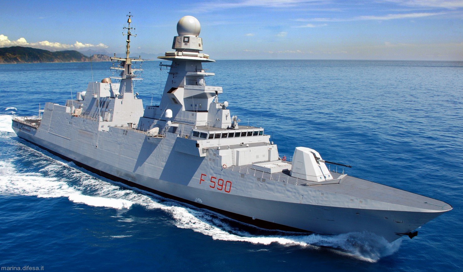

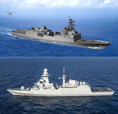

Fregaty FFG(X) vzniknou na základě italského projektu FREMM
Americká společnost MMC (Marinette Marine Corporation), kterou vlastní italská společnost Fincantieri Marine Group, zvítězila ve výběrovém řízení amerického vojenského námořnictva na raketovou fregatu FFG(X) projektem založeným na fregatě FREMM. FFG(X) ponese radiolokátor EASR, bojový systém AEGIS Baseline Ten (BL10), vertikální odpalovací systém Mk 41 (VLS) pro řízené raketové střely, nejmodernější komunikační systémy a systémy umělé inteligence. Hodnota smlouvy činí 795 mil dolarů a tyto prostředky jsou určeny pro projekční i počáteční práce na stavbě prvního plavidla. Příslibem je rovněž stavba dalších devíti lodí. Budoucí celkové náklady mohou dosáhnout výše 5,6 mld dolarů. Začátek stavby prvního plavidla je naplánován na rok 2022, uvedení do provozu na rok 2026. Dokončení desáté fregaty se předpokládá nejpozději v roce 2035. Celkově americké vojenské námořnictvo plánuje pořízení dvaceti lodí projektu FFG(X). Fregata FREMM (Fregata multi-missione) je plavidlo italsko-francouzského vývoje. Plánuje se výstavba celkem dvaceti fregat – osmi pro Francii, deseti pro Itálii, jedné pro Maroko a jedné pro Egypt.

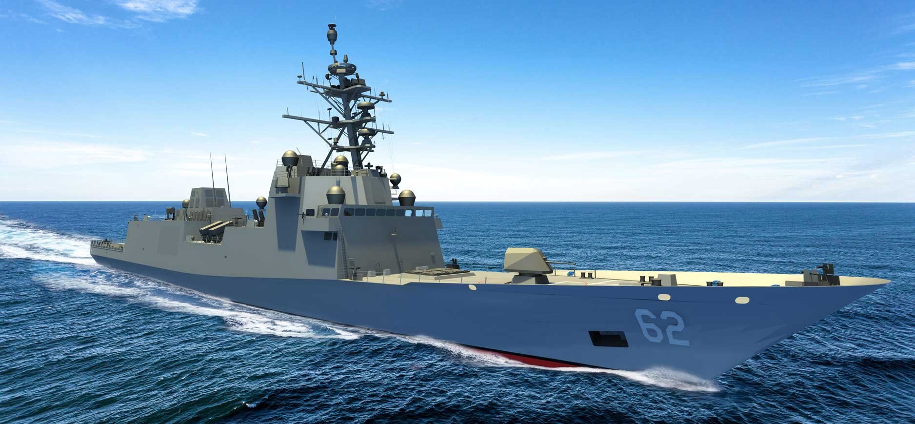

Re: Fregata FFG(X)
Loděnice Fincantieri Marinette Marine zahájile práce na stavbě první fregaty třídy Constellation - Constellation FFG-62 ve svém doku ve Wisconsinu. Fincantieri je zodpovědná za stavbu prvních deseti fregat, poté se rozhodne o dodavateli dalších deseti.
Fregaty budou mít výtlak 7 291 tun, délku 151,18 m a šířku 19,81 m. Pohon budou zajišťovat jedna turbína General Electric LM2500+G4 o výkonu 36,98 MW ISO, dva elektrické hnací motory, 4 servisní dieselgenerátory a jedna pomocná pohonná jednotka. Vybavené budou 32 vertikálními odpalovacími sily VLS Mark 41, schopnými odpalovat střely RIM-66 Standard, RIM-67 Standard, RIM-161 Standard Missile 3, RIM-174 Standard ERAM, RGM-109 Tomahawk, RUM-139 VL-ASROC anti-submarine missile, RIM-7 Sea Sparrow anti-air missile, RIM-162 ESSM a Joint Strike Missile. Dále kanónem Bofors 57 mm Naval Automatic Gun L/70 a nespecifikovaným počtem kulometů M240 nebo M2. Ponese jedn vrtulník SH-60 Seahawk a další bezpilotní MQ-8C Firescout. Nejvyšší rychlost 26 uzlů a vytrvalost 6 000 námořních mil při rychlosti 16 uzlů. Bohaté bude vybavení senzory - PVO radarAN/SPY-6(V)3 Enterprise Air Surveillance Radar (EASR), pobřežní radar AN/SPS-73(V)18 - Next Generation Surface Search Radar,tažený sonar AN/SLQ-61 light weight towed array sonar, sonar pro proměnnou hloubku AN/SQS-62 Variable-Depth Sonar. Bojové úlohy pak budou zajišťovat systémy - protiponorkový AN/SQQ-89F undersea warfare/anti-submarine warfare combat system, bojový Cooperative Engagement Capability a protiraketový Aegis Baseline 10 Combat System.
První plavidlo - FFG-62 má stát 1,28 mld. USD, druhé pak 1,05 mld. USD. Ve výhledu je počítáno s poklesem ceny po 1 mld. USD. FFG-62 má být dokončená v roce 2026.
Představa kreslíře firmy Fincantieri
