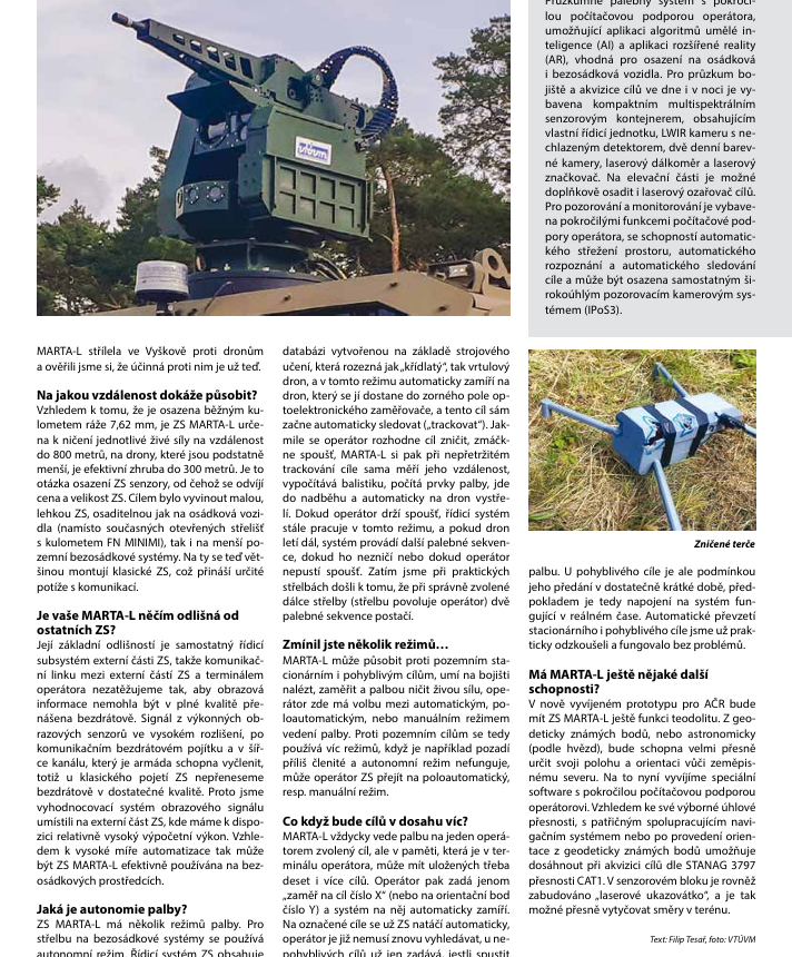

"V ČR se uskutečnilo setkání CAESAR USER CLUB 2025, které sdružuje výrobce a uživatele dělostřeleckého systému 155mm Caesar a související munice z celého světa.
V praktické rovině VTÚ kromě již dodané techniky představil také nově zaváděnou zbraňovou stanici MARTA-L, která je aktuálně zařazována do výzbroje Armády České republiky."
Příspěvky: 17223
Re: Nová houfnice pro AČR
K Marta-L by se možná ještě slušelo dodat:
Důležité bude i důsledné maskování a silná antidronová obrana. K ní by mohla sloužit například bezosádková lehká zbraňová stanice MARTA-L, vyvinutá státním podnikem VTÚ, odštěpným závodem Slavičín.
https://acr.mo.gov.cz/informacni-servis ... ai-251684/
https://mocr.mo.gov.cz/assets/multimedi ... 8_2024.pdf
Takže je asi předpoklad že toto bude ZS pro Cézary AČR?

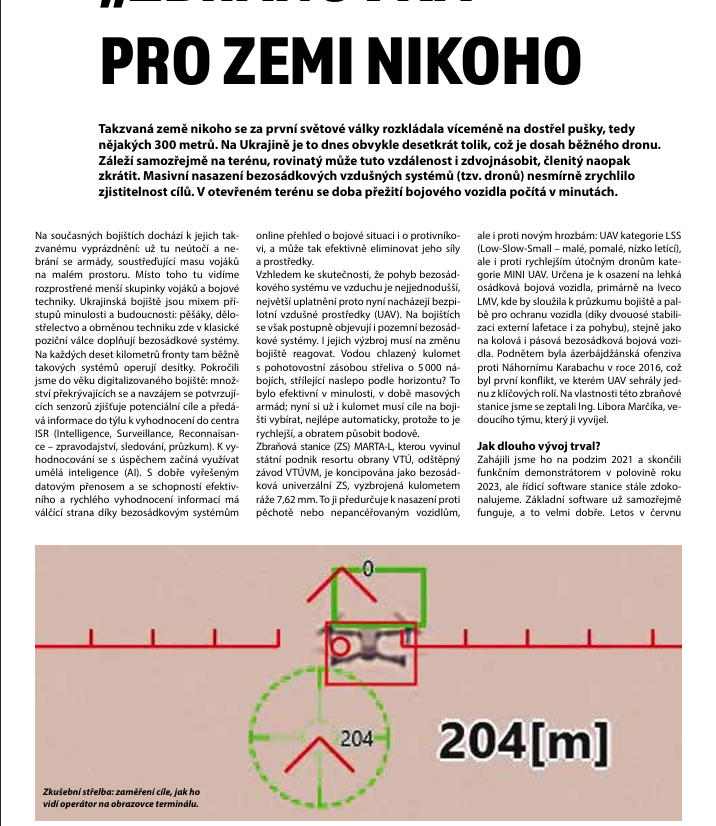

Tak si tak říkám, že v článku zmíněná AI na zbraňové stanici by možná také mohla umožňovat, vést v rámci celé baterie koordinovanou palbu. To jest, ZS jednotlivých děl by působily ve společném prostředí, což by například znamenalo vedení obranné palby pouze jedním dělem s optimální střeleckou polohou (ne nutně tím na který je vedený útok), popřípadě pak třeba i ZS celé baterie na jednou, přičemž vyhodnocování a palba na jednotlivé cíle by se zakládala na míře pravděpodobnosti zásahu. Opět, tj. že na jednotlivé cíle by ne nutně musely střílet děla na který není veden útok.
Zkrátka, zasíťování zbraňových stanic do jednoho prostředí v rámci postavení/palpostu.

No právě že zasíťované jednotné prostředí by umožnilo malé jednotce v tomto případě baterii vyšší efektivitu obranné palby. Eliminovala by se duplicitní palba na jeden cíl apod. Když má dnes AI kdejaký drobet sofistikovanější dron, tak proč ne ZS na Cézaru.
Je to jen takové mentální cvičení, no.

Co bude předpoklad nevím, realita je, že MARTA-L bude instalována na nových vozidlech pro dělostřelectvo, typu LOV-REKO (rekognoskace) a LOV-VČ (velení palebné čety). Tedy každé 4 Caesary budou mít u sebe jedno vozidlo s MARTOU, a toto se bude dát dále posílit o REKO. Ten poměr Caesarů a nových LOV s touto stanicí je 62:24. A to dalších 25 těchto vozidel má být pro minometky.
Příspěvky: 17223
Dík, tak budeme tedy doufat, že ten poměr bude brzy 1 ku 1.

Příspěvek od juhelak »
Ono zas jaké typy dronu to můžou být cca 30 km od fronty. Tam už nějaké malé s odhozem nedoleti snad. Tam spíš hrozí pozorovací drony ve větší výšce které sbírají data pro dělostřelecky nebo raketový přepad a to asi Marta nevyřeší.
Příspěvky: 17223
To bych se snad i hádal, právě že do těch 30 km máš už i kamikadze drony.
