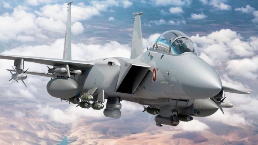

Super Eagle sestřelil dva taktické bombardéry
Katarská stíhačka F-15 sestřelila dva íránské bombardéry Su-24, které se připravovaly k útoku proti Al-Udajd, největší americké základně na Blízkém východě, a Rás Lafan, klíčovému katarskému zařízení na zpracování a zkapalnění zemního plynu. O případu se začalo hovořit až ve čtvrtek 5. března, kdy CNN informovala, že katarská protivzdušná obrana letouny v íránských službách identifikovala i s jejich "bombami a řízenými střelami". Katarští vojáci také Íránce formálně varovali, že vstoupili do jejich vzdušného prostoru. Nedostalo se jim však žádné odpovědi a suchoje klesly do výšky 80 stop (necelých 25 metrů) ve snaze vyhnout se radarovému zachycení, uvedla stanice s odvoláním na zdroj obeznámený s průběhem vzdušného souboje. Katarská protivzdušná obrana vyhodnotila Su-24 jako "nepřátelské stroje" a poslala proti nim své stíhačky. Do boje se zapojila také katarská F-15 Super Eagle, která íránské letouny po několika manévrech sestřelila. Suchoje se zřítily do katarských teritoriálních vod. Mluvčí katarského ministerstva zahraničí Madžíd Ansarí uvedl, že po osádkách íránských strojů se pátrá. Letecký souboj o něco dříve potvrdil na tiskové konferenci v Pentagonu předseda amerického Sboru náčelníků štábů Dan Caine, ale tehdy ještě nespecifikoval zamýšlený cíl íránských strojů. Podle CNN šlo o první případ, kdy Írán poslal (v rámci této války) pilotované letadlo do útoku proti sousední zemi. Bylo to také poprvé, co se katarské letectvo zapojilo do vzdušného souboje. Dodám, že v roce 2017 objednal Katar celkem 36 letounů F-15QA.
