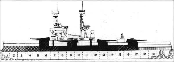

TTD – bitevní lodě třídy BELLEROPHON (1907)
* Délka: 160,3 m
* Šířka: 25,1 m
* Ponor: 8,2 m
* Výtlak standardní: 18.894 t
* Výtlak plný: 22.567 – 22.902 t
* Výzbroj: 10x305 mm (5xII), 16x102 mm (16xI), 3x Torpédomet ráže 450 mm
* Pancéř paluba: 19 – 102 mm
* Pancéř boky: 203 – 254 mm
* Příčné přepážky citadely: 203 mm
* Protitorpédové přepážky: 19 – 76 mm
* Pancéř dělostřelecká věž: 279 mm
* Pancéř barbet: 127 – 254 mm
* Pancéř hlavní přední velitelská věž: 203 – 279 mm
* Výkon strojů: 23.000 k / 17.000 kW
* Rychlost: 21 uzlů (39 km/h)
* Dojezd: 5.720 námořních mil (10.590 km) při 10 uzlové rychlosti
* Posádka: 680 – 840 mužů (733 mužů)
