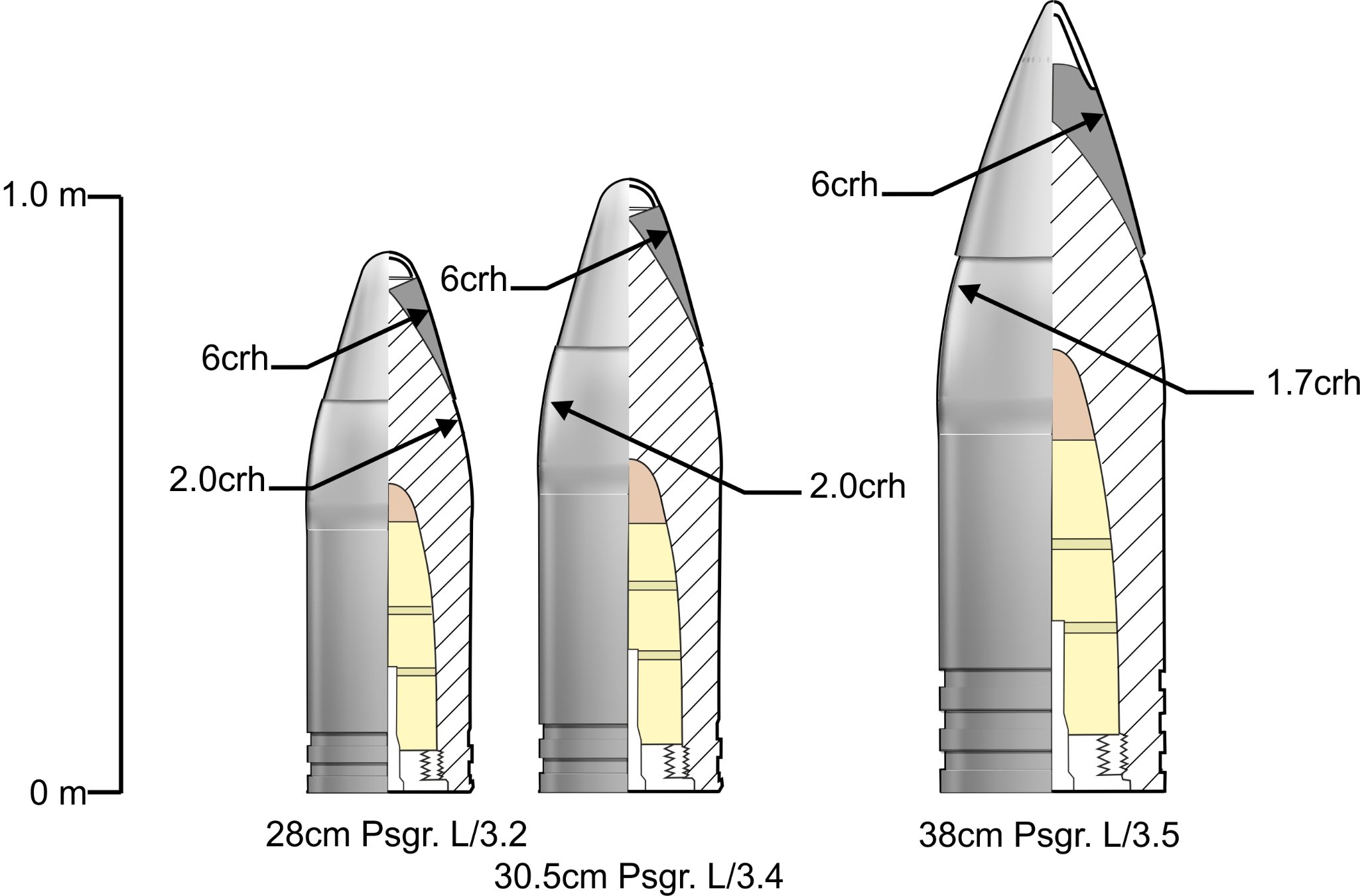

Srovnání velikostí projektilů ráže 280/305 a 380 mm.
Výmetná náplň byla mosazná při rozměrech 283 x 1271 mm, přibližně 45,0 kg (99,2 liber). Během první světové války se používala stejná nábojnice pro děla 28 cm SK L/40, 28 cm SK L/45 a 28 cm SK L/50. Během druhé světové války se zdá, že stejná nábojnice byla stále používána pro tyto tři zbraně a pro novější 28 cm SKC/28 a 28 cm SKC/34.
