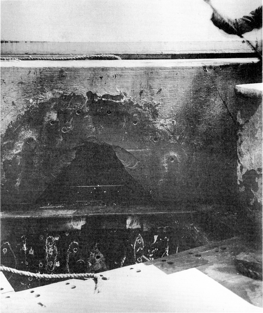

OK Dzine, toto je ten zásah na HMS Tiger, kde projektil ráže 280 mm udělal díru, vyrazil i část toho pancíře a to přestože došlo jen k částečnému výbuchu granátu. Já tam díru prostě vidím, ty ale evidentně ne. Jak sám dobře víš, zprávy se upravují podle toho, co se komu může hodit. Moc dobře víš, že první zpráva z Jutska kritizovala nedostatečné pancéřování. Až další se zaměřila hlavně na nedodrženou bezpečnost. Ale díra v pancíři je ppořád dírou v pancíři.
Ano, je to tak jak píši, ostatně máš to i v tom původním příspěvku, včetně velikost té odlomené střepiny z pancíře 229 mm. V tomhle buď konzistentní. Na jednu stranu německých lodí správně marginalizuješ takové probití od britských granátů, tak jim nemůžeš přikládat větší váhu ani zde.
Někde dohledám fotku i toho pancíře na SMS Derfflingeru, který byl probitý 381 mm projektilem. V tomto případě došlo k plnému probití i následnému výbuchu. V případě HMS TIGER to je přesně to, co píšeš o neúčinnosti britských projektilů, ale v tomto případě se jedná o německý, který nevybuchl tak, jak měl. Což je i v té zprávě od Britů uvedeno.
U těch potopených britských BK se pak prostě nedá určit, jestli došlo k probití pancíře čela věží či barbet. V případě HMS INVINCIBLE se to dá předpokládat, protože úhel dopadu byl na tu krátkou vzdálenost jen asi 5°. Bohužel z těch vraků se toho opravdu nedá moc vyčíst. Některé jsou dnem vzhůru, části jsou zavrtané v bahně a hlavně, vše je následnými výbuchu rozmetáno tak, že z toho se opravdu nic moc vyčíst nedá.
