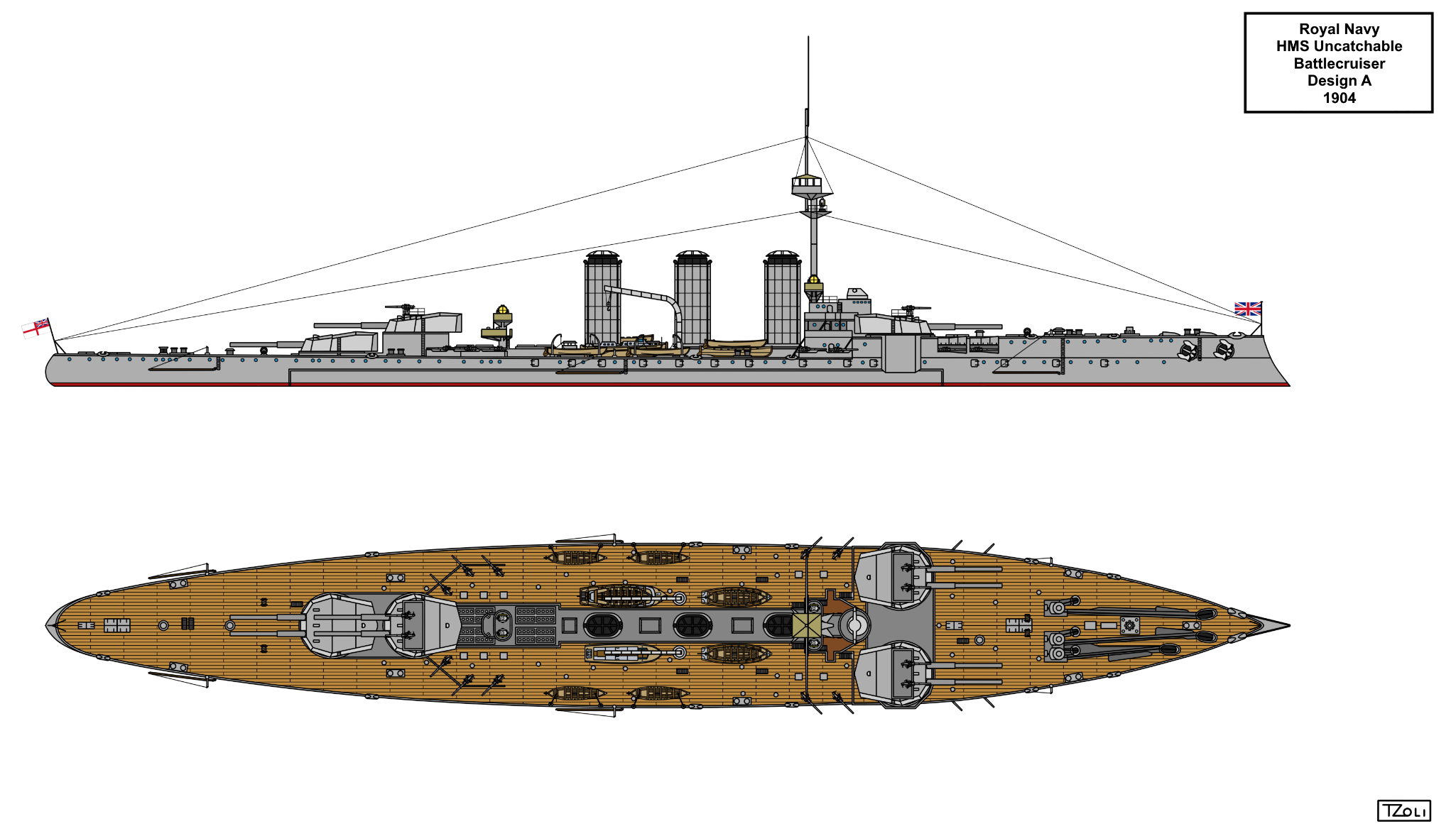

HMS Uncatchable – Design A/1 (1904)
Jedná se o první návrh, který Fisher vytvořil pro „pancéřový křižník“ (později vžité bitevní křižník, nebo velký křižník), který již měl prvky použité u návrhu bitevní lodě Dreadnought. Principem tak bylo použít velký počet děl velkých ráží, vysokou rychlost a slabší pancéřovou ochranu v duchu Fisherova hesla, že rychlost je nejlepší pancíř. Tento návrh zaujme přídí, kde se již vůbec nepočítá do té doby s módním klounem, ale naopak s ostře řezanou přídí kliprového typu. Další, co zaujme jsou zadní dělové věže umístěné již v superpozici nad sebou v ose lodi, což umožňovalo zkrácení délky trupu a také pancéřového pásu. Díky velice malému a úzkému přednímu můstku počítal návrh s umístěním předních děl vedle sebe. Toto uspořádání předpokládám použili z toho důvodu, že na přední zvýšené palubě se báli použít superpozici děl kvůli stabilitě. Přesun věží k bokům lodi ale zase neslo riziko snadnější penetrace nepřátelským granátem, který tak mohl urazit mnohem kratší dráhu letu od průniku bočním pancířem do kritických míst, jako jsou barbety a muniční sklady. Toto řešení Britové použili i u prvního dreadnoughtů a aby snížili toto riziko, tak vytvořili na bocích lodí ještě přídavný pancíř, který je dobře patrný. Cílem ale bylo mít možnost vést palbu z co největšího počtu děl nejen v boční salvě, ale také v ose lodi. To by bylo teoreticky možné i díky jednomu stěžni s řídícím dělostřeleckým stanovištěm a malou velitelskou zadní věží. Na první pohled také zaujme trojice vysokých štíhlých komínů, které dávají tušit rozměrné kotelně a strojovně.
Rozměry: 169,75 m (na vodorysce) x 174,2 m (celková), šířka 22,86 m, ponor 8,08m
Výtlak: 16 000 tun (standardní)
Pancéřování: 152 mm pás, 25 mm paluba nad muničními sklady, 19 mm nad strojovnou
Výkon pohonné jednotky: 42.000 k, Parní turbíny, 4 hřídele
Rychlost: 25,5 uzlů (47 km/h)
Výzbroj:
4xII 12"/50 (305 mm/50) BL Mark XI
16xI 4"/40 (102 mm/40) QF Mark III
5xI 457 mm podvodní torpédomety
HMS Uncatchable – Design A/2 (1904)
Pod verzí Design A existuje ještě další návrh (pracovně jsem jej nazval A/2), který více vychází z Fisherova návrhu, kde je nepatrně zdůrazněn jiný typ přídě, tedy včetně klounu. Vzhledem k tomu, že většina Britských lodí stavěných v této době kloun měla, se dá předpokládat, že i Fisher s touto verzí počítal. Kromě přídě pak byla další změnou střední výzbroj, kde místo 4“ (102 mm) děl se počítalo s 20 ks 3“/50 QF Mark I. (76,2 mm) instalovaných po jednom. Stejná děla ostatně dostal HMS DREADNOUGHT. Konstruktéři totiž předpokládali, že velká děla rozhodnou bitvu a střední bude potřeba jen proti lehkým torpédonosným plavidlům, na které děla ráže 76,2 mm stačí jak účinkem v cíli, tak především vysokou kadencí palby. Konstrukční data budou de facto shodná s výše popsaným návrhem A/1.

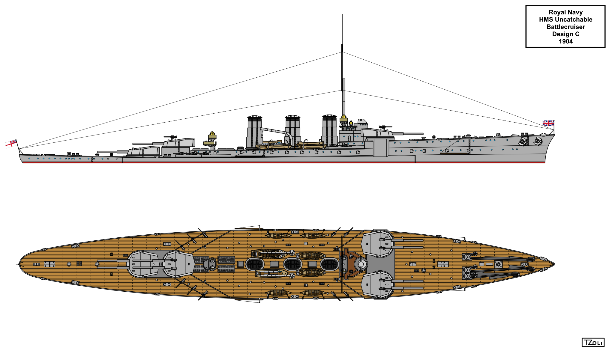

HMS Uncatchable – Design C (1904)
Tento návrh v sobě snoubí mix předchozích verzí A a B. Cílem bylo vrátit střední dělostřelectvo na přední palubu, aby tato děla měla možnost střílet v ose lodi. Vysoká mírně k přídi stoupající přední paluba by jistě byla vhodná na rozbouřené moře a snižovala by riziko zalévání mořskou vodou přední dělové věže. Tato přední paluba se od přídě protahuje až na úroveň předního komínu. Výzbroj i pohonná jednotka byla plánovaná shodná, jako u předchozích návrhů A, B. Nicméně rozměry a výtlak nejsou přesněji známé. Je to dané i tím, že se jedná jen o jednoduché Fisherovy nákresy, z kterých se toho příliš poznat nedá a spousta detailů tak bylo dodatečně domýšleno.

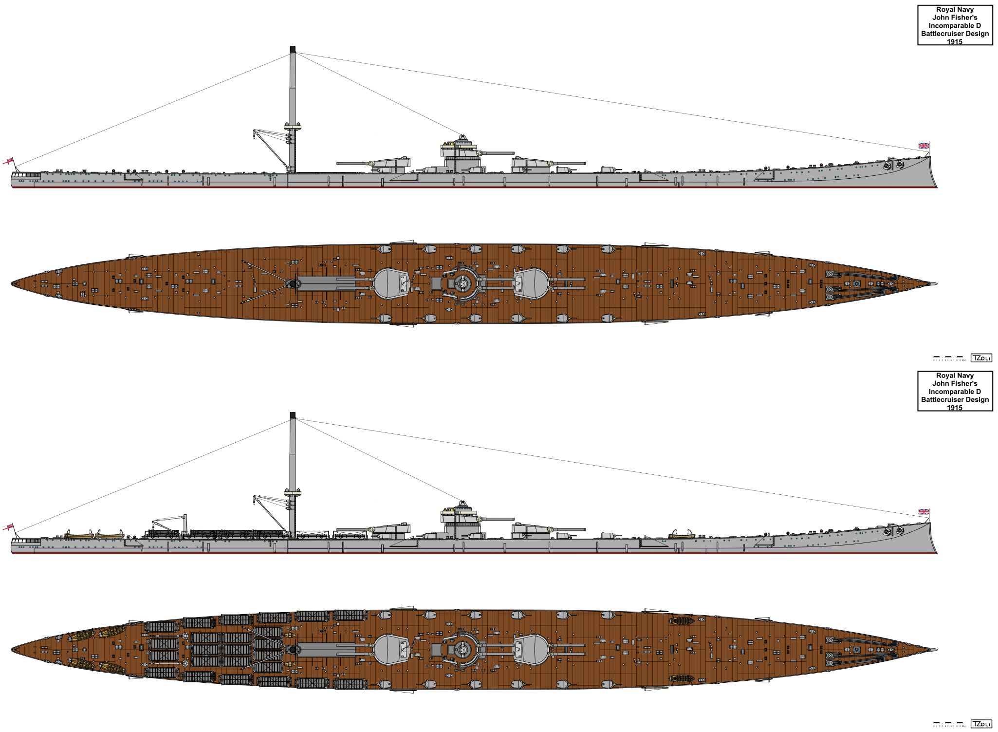

HMS Incomparable – verze D (1915)
Verze D je skutečně unikátní návrh bitevního křižníku, s kterým Fisher počítal na baltské bojiště. Nosnou myšlenkou bylo, že do nitra Německa a k jeho hlavnímu městu vede nejkratší cesta přes Baltské moře. Pokud by se Britům podařilo mít zde námořní převahu, tak by mohli učinit výsadek, zřídit předmostí a zaútočit z tohoto směru na centrum Německa a rozvrátit jej. Ideově tento návrh vychází z modelu D, ale opět se zvětšeným trupem, který byl potřebný pro zajištění enormní rychlosti 40 uzlů. Fisher tak stanovil požadavky jako velká palebná síla a rychlost, kdy ani nepřátelské torpédoborce nemohou bitevní křižník dostihnout. Dalším požadavkem bylo snížení siluety a také použití dieselového pohonu pro snížení odhalení z důvodu velkého kouře. Pancíř měl také odolat jakémukoliv tehdy používanému německému námořnímu dělu. Obrovská 457 mm (18“) děla měla zajistit převahu nad jakýmkoliv nepřítelem. Tato děla se od roku 1915 nacházela ve vývoji a byla určená pro další loď uřčenou na Baltské moře a to HMS FURIOUS, což byl další Fisherův projekt. Děla ve věžích leží v ose lodi s tím, že prostřední věž je vyvýšená a mohla tak střílet v super pozici před přední i zadní věž. Zajímavé je pak umístění hlavní velitelské věže na střední dělovou věž. Teleskopický stěžeň se posunul do zadní části. Z důvodu plánované vysoké rychlostí byl trup v přední části ostře zvýšen pro zlepšení nautických vlastností. Zajímavou volbou je i zvolená ráže 127 mm pro střední děla umístěná podél dlouhého trupu v malých jednohlavňových věžích. Mělo se jednat o rychlopalné dělo, které mělo být následně používané u všech lodí Royal Navy. K této ráži většina námořních velmocí dospěla až před Druhou světovou válkou, kdy se ocenila nízká hmotnost, ale vysoká rychlost palby, ničivý účinek v cíli proti zamýšleným menším hladinovým plavidlům a také možnost vést palbu proti vzdušným cílům. I když v tomto případě se nepočítalo u ráže 127 mm ve střelbě proti letadlům a vzducholodím. Obrovský trup měl mít ještě jednu unikátní schopnost. Na zadní části se nacházel prostor s jeřáby a velkým množstvím specializovaných vyloďovacím prostředkům. Každý člun měl být schopen pojmout 80 mužů včetně výzbroje s tím, že na palubě mělo být 110 těchto specializovaných člunů. Výsadek by tak činil 8.800 mužů, podle jiných zdrojů až 10.000 vojáků námořní pěchoty. Tento návrh bohužel nemá žádný ideový náčrtek, který by Fisher vytvořil, ale je založen na svědectví lidí, kteří se s Fisherem na toto téma bavili a rozebírali možnosti vzniku takového univerzálního plavidla.
Rozměry: 317,65 m (na vodorysce) x 319,25 m (celková), šířka 27,43 m, ponor 7,16 m
Výtlak: 40 000 tun (standardní)
Pancíř: 406 mm pás, 64 mm paluba, 64 mm šikmé pancéřování
Pohonná jednotka: 112 000 koní (ekvivalent 150 000 koní), Dieselové motory, 4 hřídele
Rychlost: Přibližně 40 uzlů (74 km/h)
Výzbroj:
3xII 18"/40 (457 mm/40) BL Mark IA
12xI 5"/50 (127 mm/50) QF Mk I
8xI 533 mm podvodní torpédomety
Schopnost přepravy 10.000 vojáků včetně výstroje ve 110 vyloďovacích člunech
HMS Incomparable – verze E (1915)
Poslední vývojovou verzí je návrh E, v kterém se počítá výměna děl ráže 18“ za děla ještě většího kalibru 20“ (508 mm). Jinak je design lodi prakticky shodný. Trup přídě by se od první věže zvedal tak, aby byl ochráněn před zaléváním na rozbouřených vlnách, kterými by se bitevní křižník mohl prohánět možná při maximální rychlosti 40 uzlů. Jelikož děla ráže 508 mm skončila jen na papíře, stejně jako celý tento projekt, tak se o jejich ničivosti můžeme jen dohadovat. Ale máme tu jisté vodítko a tím jsou děla ráže 510 mm L/45, Model 1938, která Japonci počítali použít pro bitevní lodě třídy tzv. „super Yamato. Těmi východní země počítala osadit jednotky pod čísly 798 a 799 (projekt A-150). Japonská děla sice vznikla o více jak dvě desítky let později, než doba, kterou v tomto článku probíráme. Ale jak říkám, jisté vodítko tu je. Tato děla měla být schopná vystřelovat APC projektil o hmotnosti kolem 1,9 až 2 tun při použití výmetné složky o hmotnosti 480 kg. HE projektil pak měl mít hmotnost 1.858 kg a měl být opatřen vysoce explosivní složkou o hmotnosti 84 kg (u verze APC 30 – 32 kg). Nicméně Britové měli praxi spíše do projektilu nacpat více té výbušné složky, než se zaměřovat na průraznost projektilu. Dá se tedy předpokládat, že při plus mínus stejné hmotnosti projektilu, by výbušná složka byla zastoupené více. Jen pro představu. Výrazně menší dělo ráže 457 mm, které Britové použili u nedokončeného lehkého bitevního křižníku FURIOUS, by používalo projektil o hmotnosti 1.506 kg, z čehož u verze HE bylo 110,2 kg explosivní složka a u verze APC 54 kg. Vzhledem k užití lodi, tj. dlouho a daleko od domovských vod, předpokládám, že by byla zásoba munice maximální. Kadence střelby by se pohybovala jen něco kolem 1 až 1,25 výstřelu za minutu. Aby bylo docíleno malého ponoru i při zvětšení ráže děl, tak se Fisher rozhodl obětovat pancíř, který byl zeslaben na 10-12“ (254 – 305 mm). Velká děla měla nejen za úkol odstranit při invazi na půdu německého císařství vše z hladiny moře, ale mohla také vést palebnou podporu pro invazní síly.
Pancíř: 254-305 mm pás, 64 mm paluba, 64 mm šikmé pancéřování
Výzbroj:
3xII 20"/40 (508 mm/40)
