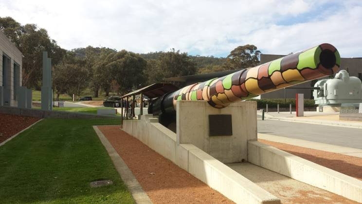

Původní kanón hlavní ráže SMS Hessen, v současné době je vystaven v Australském válečném památníku v Campbellu, ACT, Austrálie. Tato zbraň byla po demontáži namontována na železniční vagón a používána k ostřelování francouzského města Amiens. Odtud také tyto železniční děla nesou své pojmenování. Dne 8. srpna 1918 byla zajata vojáky Australské imperiální armády, aby o dva roky později byla jako válečná kořist převezena do Austrálie.
