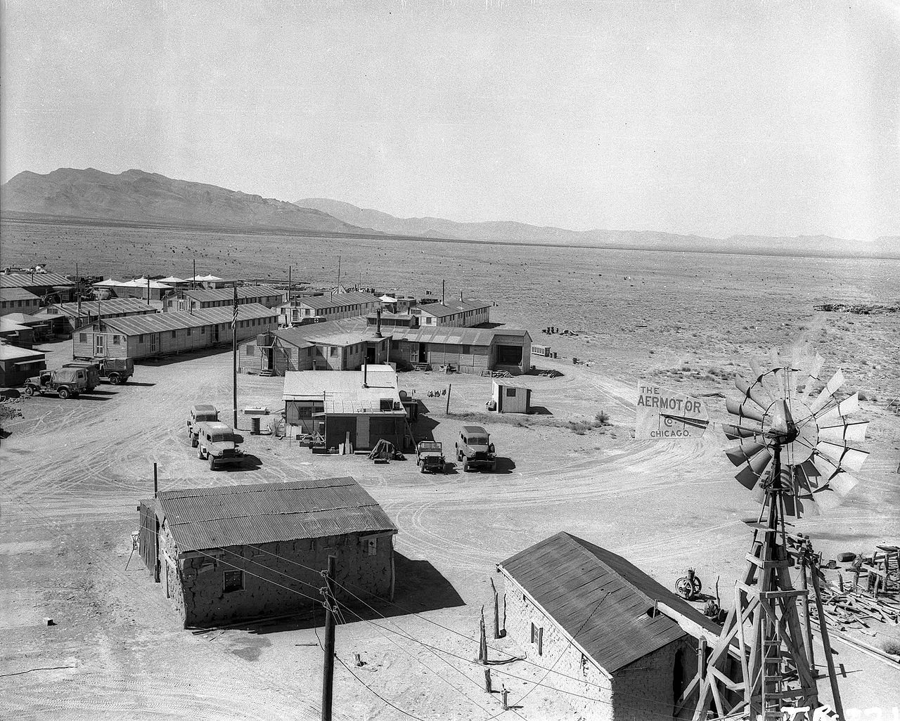

Nejdříve muselo být vybráno místo, kde bude provedena experimentální exploze. Nakonec bylo zvoleno místo nedaleko vojenské střelnice Alamogordo Bombing Range, stát Nové Mexico. Jednalo se o pusté, neobydlené místo, které bylo dostatečně vzdáleno od nejbližší civilizace. Hlavním účelem testu bylo ověření funkčnosti prvků, které se podílely na implozi a změření účinků jaderného výbuchu. Celá akce dostala krycí název TRINITY.

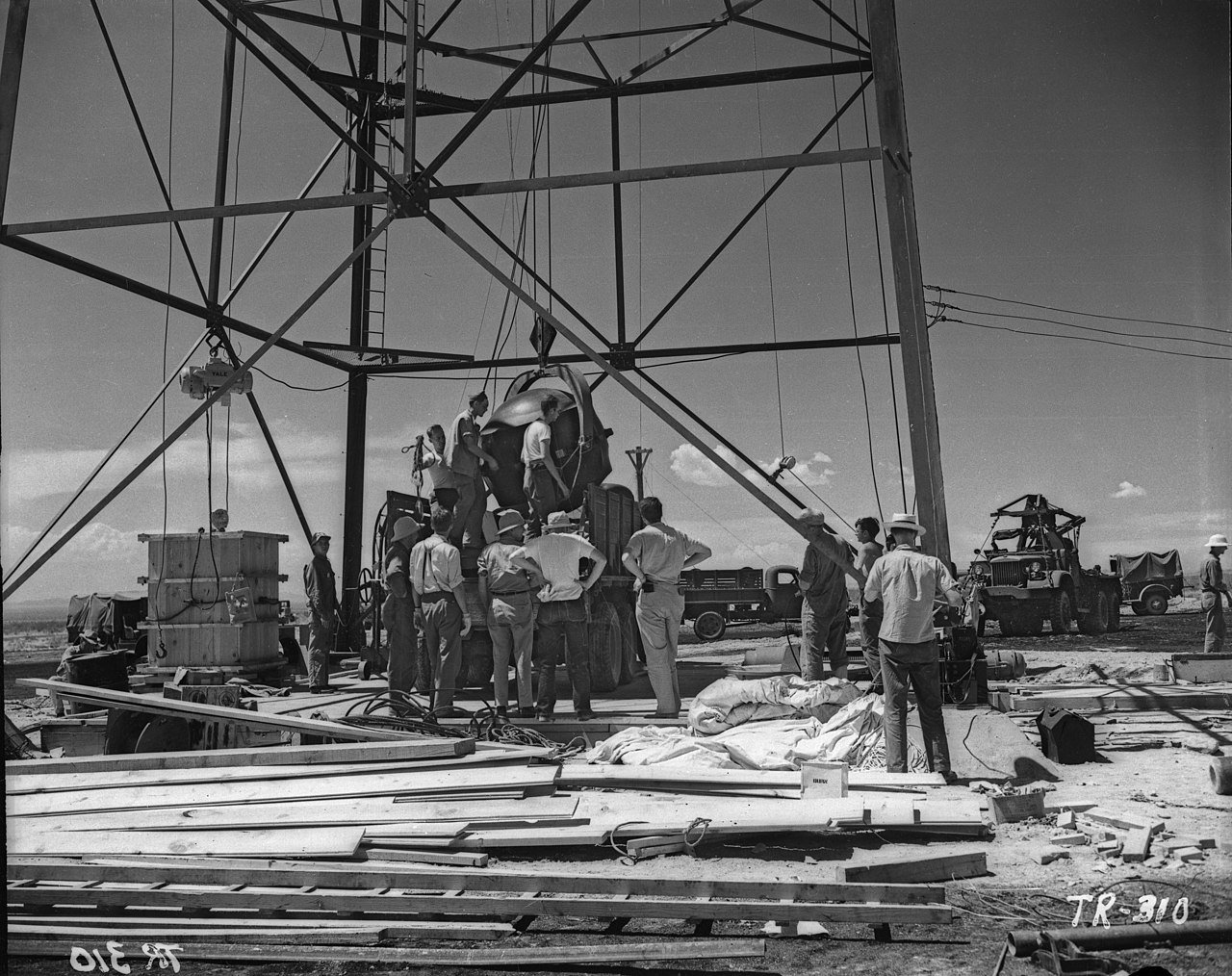

Ke zkušební explozi došlo na plošině nacházející se na vrcholu věže. Její umístění 30 m nad zemí mělo simulovat podmínky leteckého bombardování.
Vlastní test proběhl úspěšně dne 16.7.1945 v 05:30 místního času. Testována byla pouze samotná jaderná nálož, zařízení nemělo podobu jaderné pumy. Nálož byla umístěná na 30 m vysoké ocelové věži. Experiment byl monitorován řadou přístrojů, některé přístroje sice byly explozí zničeny, ale naměřená data se povedlo zachránit. Po 12 hodinách vyjely k místu výbuchu speciálně upravené tanky, které odebraly vzorky zeminy, kontaminované produkty štěpení. Z takto získaných údajů bylo stanoveno, že síla exploze byla zhruba stejná jako výbuch 20 tisíc tun trinitrotoluenu. Záblesk exploze byl viditelný až do vzdálenosti asi 180 mil. Přibližně polovinu uvolněné energie představovala tlaková vlna, druhou polovinu tepelné a ionizující záření.
