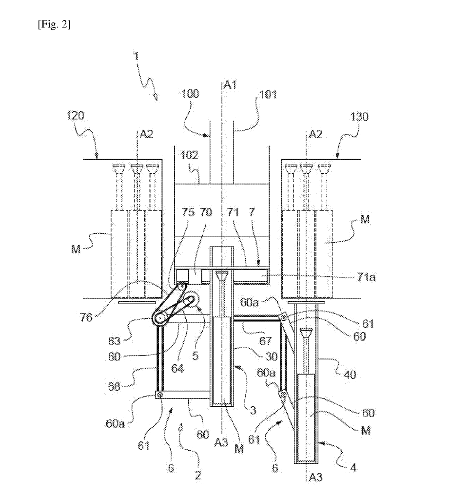

KNDS France (Nexter) nedávno zveřejnila patentovou přihlášku popisující automatické přebíjecí zařízení napájené dvěma zásobníky pro věž tanku s velkorážním kanónem (140 mm). Tento design byl pravděpodobně použit v demonstrátoru bezosádkové věže EMBT-ADT 140, který byl odhalen teprve letos. Patent pouze nastiňuje, jak nový autoloader funguje a nepředstavuje skutečnou aplikaci. KNDS France tvrdí, že věž ADT 140 nese 22 nábojů ráže 140 mm, takže lze logicky předpokládat, že na buben je 11 nábojů.
Příspěvky: 18710

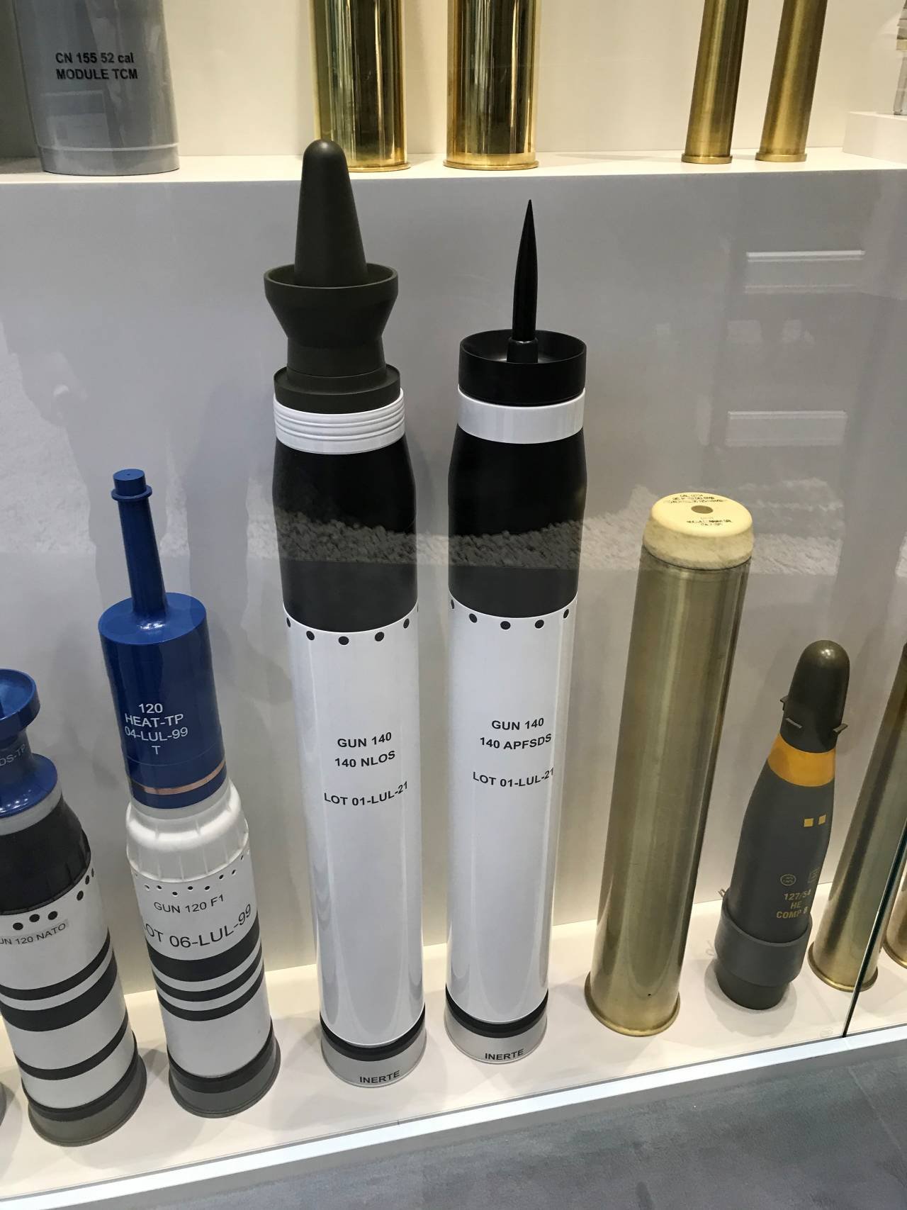

Pro zajímavost uvedu, že společnost Nexter má u zbraňového systému ráže 140 mm L/48 ASCALON objem komory přes 20 litrů. Aby se předešlo nadměrně dlouhým a dvoudílným nábojům staršího kanónu 140 mm FTMA, byly použity teleskopické náboje, podobné těm, které se používají v kanónu ráže 40 mm CTA. To znamená, že střely jsou (téměř) zcela ponořeny do hnacího média. V důsledku toho jsou náboje jen o něco delší než náboje u kanónu ráže 120 mm a stejně jako náboj Rheinmetall ráže 130 mm mají shodnou délku 1,3 metru. Na rozdíl od nábojů KE u kanónu ráže 120 mm, které váží přibližně 20 kg, váží náboje ráže 130/140 mm 30–35 kg. Vzhledem k většímu objemu a průměru komory – větší ploše, na kterou působí tlak plynu – může být úsťová energie výrazně vyšší než u 130 mm zbraňového systému. V současné době se pohybuje kolem 17–20 MJ, protože tlaky v komoře jsou udržovány ještě nižší než u 120 mm zbraňového systému. Délka tyče penetrátoru obou zbraňových systémů je omezena na přibližně 1300 mm, což je ambiciózní cíl, protože Rusové pravděpodobně časem přidají na přední část korby další pancéřování – obvykle reaktivní pancéřování. I za předpokladu, že systém Afganit pro likvidaci těžkých granátů ovlivní penetrátor, bude délka tyče pravděpodobně poměrně krátká. K tomu se přidávají problémy, které s sebou nese větší zbraňový systém. Větší kanón s hladkým vývrtem by hlavní bitevní tank ještě více posunul do mezery dvoučlenného bojového systému. Častější úkoly, jako je palebná podpora nebo odklízení šrotu (např. T-72, BMP), by byly méně efektivní, protože by se ve vozidle přepravovalo méně munice. Dále se zbraňové systémy zvětšují a těžknou, což má vliv na hmotnostní možnosti vozidla. Nejde ani tak o samotnou zbraň, ale spíše o boční komponenty, jako je úložiště munice a konstrukce kolem čepů, které musí absorbovat brzdnou sílu. Vozidlo musí být také schopno vhodně rozptýlit zpětný ráz. Zatímco brzdná síla L/44 byla 600 kN s délkou zpětného rázu 340 mm, u L/55 se při stejném délce zpětného rázu 340 mm zvýšila na 900 kN. Vzhledem k tomu, že hmotnost vozidla by měla být alespoň poloviční oproti brzdné síle, je L/55 vhodný pouze pro vozidla o hmotnosti 45 tun a více. Lehké kanóny jako 120 mm L/52 FER to kompenzují delší dobou zpětného rázu 550 mm a použitím úsťové brzdy pro dosažení plynulejší brzdné síly. To umožňuje montáž 120 mm kanónu na 25 tunová vozidla (vozidla palebné podpory). Výše ​​uvedené kanóny ráže 130/140 mm budou mít obecně dobou zpětného rázu přesahující 500 mm, aby si udržely přijatelnou brzdnou sílu, přesto vyžadují vozidlo o hmotnosti alespoň 45 tun. Pro montáž na 30 tunová vozidla by nové kanónové systémy potřebovaly dobou zpětného rázu přesahující 750 mm a účinnou úsťovou brzdu. Doba zpětného rázu se nakonec stává limitujícím faktorem pro zvýšení výšky hlavně.
