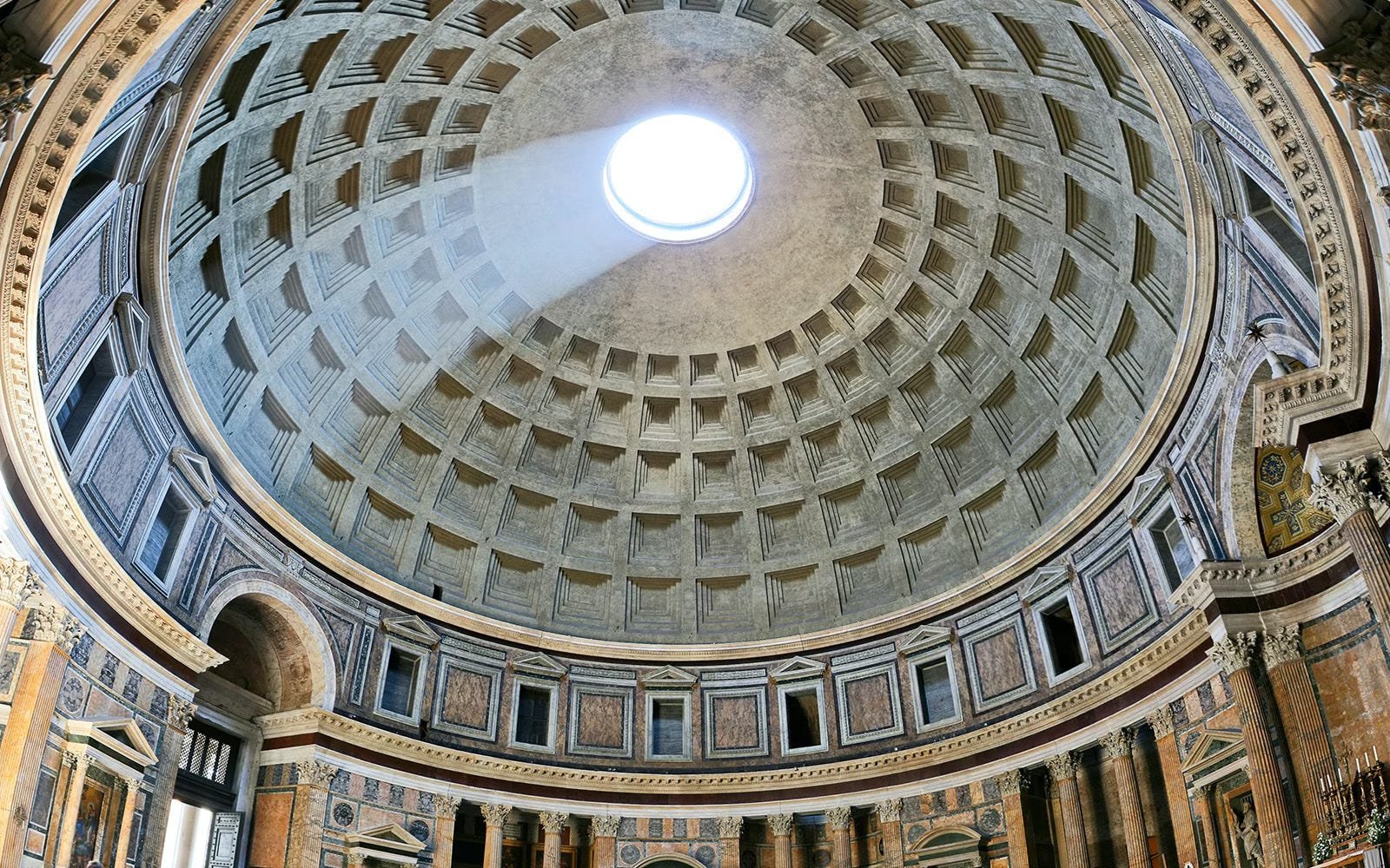

O poměrech stavebních hmot píše Vitruvius tak, že pro běžné stavební účely je poměr 1 díl vápence na 3 díly pucolánu, pro podvodní stavby pak tento poměr upravuje na 1:2. Poté se do směsi dle potřeby vmísily úlomky vulkanických hornin, rozdrcené nebo rozbité cihly, případně jiné plnivo dle potřeb konkrétní stavby a místních možností. Jako přísada se však přidával i živočišný tuk, mléko nebo krev. Následně se beton vsypal do připraveného bednění a řádně udusal. Sopečný popel díky svému specifickému složení následně zreagoval s vápnem a výsledná struktura byla velmi odolná vůči zvětrávání. Zajímavou verzí pak byl i litý pucolánový beton, který se zachoval v podobě kupole Pantheonu. Ta měří v průměru 43,22 metru, váží 4 535 tun a patrně byla navržena Apollodorem z Damašku. Zde také konstruktéři umně využívali různé typy betonů, kdy jsou základy vytvořeny z hutného travertinového betonu a kupole ze střídajících se vrstev tufového a pemzového betonu o téměř poloviční hustotě. Pro stavbu mořských hrází byl běžně používaný sopečný popel nahrazen popelem z okolí Neapolského zálivu, čímž vznikla směs velmi odolná vůči působení mořské vody. Díky svému chemickému složení totiž byly na povrchu vázány solné ionty, které by běžný beton ničily.
