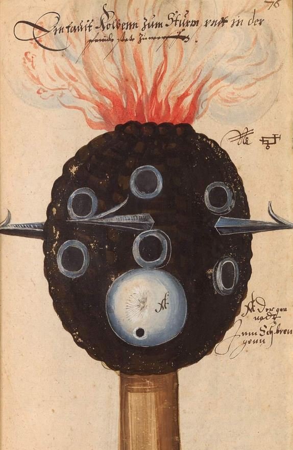

V obléhací válce je ale už použití dehtu pravidelně zmiňováno na obou stranách. Válečné stroje vrhaly zapálené sudy či hrnce s dehtem nebo rozměrné smolné věnce (ze slámy, proutí či z provazů vytvořená kola napuštěná smolou a opatřená hřeby k zachycení na dřevěných konstrukcích s průměrem cca 1 metr a více) s cílem zapálit střechy či dřevěné podsebití a způsobit požár a zmatek. V roce 1450 na základě starších verzí sepsal dělmistr Johannes Bengedans pojednání o válečných technikách a zmiňuje výrobu zápalných šípů. Měly být namočeny do směsi dehtu a síry. Datum spotřeby takto připraveného šípu bylo stanoveno na čtyři měsíce. Podobně se používaly ruční smolné věnce, pro jejichž použití se musel vrhač dostat do dohozí vzdálenosti cíle, tj. na nějakých 10-20 metrů.
Smolný věnec v expozici Nového Zámku v Banské Štiavnici
V obvykle menší míře byly zápalné předměty používány i při obraně ke zničení obléhacích zařízení, což se například obráncům Nákla roku 1113 podařilo a praky útočníků lehly popelem. V inventáři hradu Lietava z roku 1633 se uvádí mj. tyto předměty, které by nás mohli zajímat a jejichž překladem ze Slovenštiny si nejsem jistý.

Kromě ohnivého koláče, který bych si dovolil ztotožnit se smolným věncem, bych zbytek vybavení odhadoval na předměty z různého materiálu mající za cíl zapálit dřevěné předměty obléhatelů. Je to sice nesmírně zajímavé téma, ale přesahující zaměření tohoto článku.

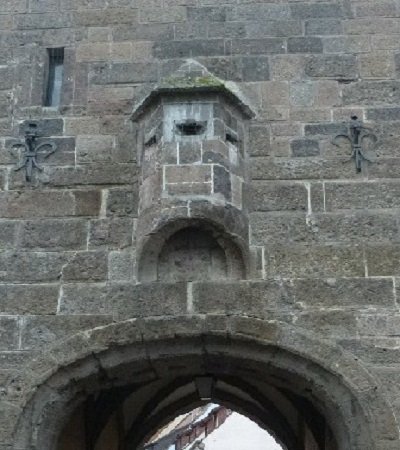

A i když to není úplně smolný nos, v říšském městě Rothenburg ob der Tauber, se objevila tato "Pechmaske"

Tak to taky nevím. Možná šlo o házení, rotačním pohybem, něco na způsob jakési železné pochodně, ale spíše na zapalování než na svícení, ale... netuším.t.hajek píše: ↑22/3/2024, 23:43 @Alfik
špatně jsem to napsal, ne že bych tak nějak nepochopil, co je ohnivé kopí, krčah (tady bych to vztáhnul na nějakou nádobu obecně) nebo buzogany
ale spíše to jak vypadaly a jak se používaly.
Čímž děkuji za rozšíření obzorů ohledně naplnění hadry s dehtem, případně sírou.
Všechno se mohlo vrhat na nepřítele ručně či nějakým vrhacím strojem.
Ale ten ohnivý palcát tedy nedovedu pochopit.
Slovo znám, použití nikoli. Takže tu klec na zápalný prostředek je spíše odhad podle toho, jak vypadají ty šípy a šipky, co píše i Seabee. Těch je po muzeích dost a v různých provedeních, a jedna se dokonce dostala i do filmu Hobit, kde působí trošku směšně (je to ta co s ní sestřelili draka), protože na co by potřebovali takový tvar, když ne na ty nasmolené hadry...

Oněch 61 "ohnivých kopí" mohla být asi smolná kopí - "Pechlanzen". Šlo o více než dvoumetrový oštěp, který byl metán pomocí speciálního zařízení (jakéhosi katapultu). Na konci byl kovový hrot opatřený zpětnými háčky, za němž byl dehet se smolou. Často zde byly i přidány krátké hlavně ze starých palných zbraní. Koncept byl ten, že hrot se někde zachytil, hořící dehet se rozstříkl kolem a oheň postupně odpaloval nabité hlavně. Po lepší zachycení byl oštěp doplněný i o další hroty se zpětnými háčky. Aby to nebylo všechno, tak kousek od hlavice, byl jakýsi dřevěný talíř, který usměrňoval šplouchající hořící dehet přímo vpřed. Dva zachované exempláře "smolných kopí" z 16. až 17. století najdeme v městské zbrojnici v Emdenu na severozápadě Německa. Exempláře osazené větším množstvím hlavní se později nazýval též "Sturmkolben" nebo "Ježek" (Igel). Při obraně města se tyto "zařízení" daly vystřelovat do nepřátelského tábora, kde mohly založit požár a způsobit pořádný chaos.
