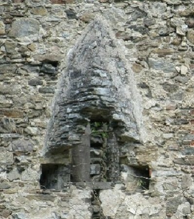

Smolný nos nad vstupem do jádra hradu Aggstein ve Wachau
Takže proč to vlastně píšu? Protože je to legenda, patřící do stejné kategorie jako mnohakilometrové tajné chodby a desetikilové dvouruční meče. On totiž v roce 2008 vyšel ke zmiňované encyklopedii Dodatek 3, kde je uvedeno doslova toto: Detailní studium v německy mluvících oblastech ukázalo, že představy o užívání vařící vody, hořící smůly, oleje, či roztavených kovů při obraně hradů postrádají středověké doklady i věcné předpoklady a jsou romantickým výtvorem 19. a 20. století, který velmi razantně ovlivnil jak kastellologickou literaturu, tak zejména obecné povědomí a dal tehdy vzniknout i dnes vžitým názvům typu smolný nos. Všechna zařízení, doposud spojovaná s takovýmto nedoloženým způsobem bojových aktivit, byla nejspíše určena k běžným způsobům obrany a v jejich rámci zejména k vrhání kamenů. Tento ikonograficky často a dobře doložený způsob boje hrál evidentně při obraně hradů dlouho velmi podstatnou roli.
A máme to. Kde se vlastně ta idea o vařící tekutině lité shora na útočníky vzala? Velmi jednoduše za to může název místa odkud se smůla měla lít - smolný nos. Ono to zní dost logicky. Proč by to tak někdo pojmenoval, když by se o smůlu jednat nemělo, že ano.
Smolný nos na hradě Gloggnitz

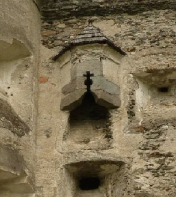

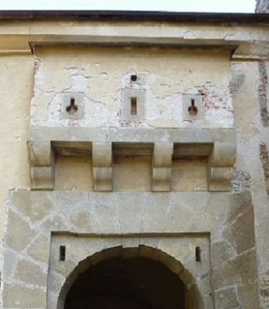

Co je vlastně smolný nos? Jedná se o architektonický pevnostní prvek, nejčastěji drobný arkýř, který, předstupoval na krakorcích před zeď či hradbu na zvlášť exponovaných místech a bránil mrtvý prostor u paty hradby. Nejčastěji se vyskytovaly nad bránou či vstupem do věže. Můžeme se s ním setkat i nad již novověkými rozměrnými střílnami pro děla. Od běžného podsebití se smolný nos liší především tím, že otvor není obvykle v podlaze, ale o něco výše zhruba v úrovni pasu a není průběžný, ale je pouze bodovou obranou. Ta hranice ovšem není jasně stanovaná a asi ani být nemusí.
Větší obranný arkýř nad bránou hradu Veveří

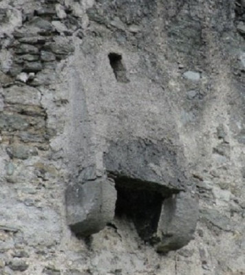

a to samé na korutanském hradě Hochosterwitz
V zásadě to obvykle vypadalo jako malý „poloviční prevét“, ovšem vysunutý nad bránu… kam by se na záchod za běžného provozu úplně chodit nemělo. Někdy je ovšem smolný nos okrouhlý a viděl jsem i čistě trojúhelný nebo sféricky trojúhelný tvar, skutečně připomínající nos. Klasické arkýře byly obvykle opatřeny také střílnou. Okrouhlé a trojúhelné je zpravidla neměly. Obránce je díky arkýři ukryt před krycí palbou obléhatelů, střílnou nebo otevřeným prostorem ve spodní části, ale sám mohl relativně nerušeně sám střílet na blížící se útočníky. Zdivo pod hranou arkýře mohlo být někdy sešikmeno, aby se ještě zlepšila možnost střelby. Současně arkýř umožňoval chráněné vyklonění obránců a jejich střelbu či vrhání kamenů nebo jiných předmětů kolmo dolů na útočníky.

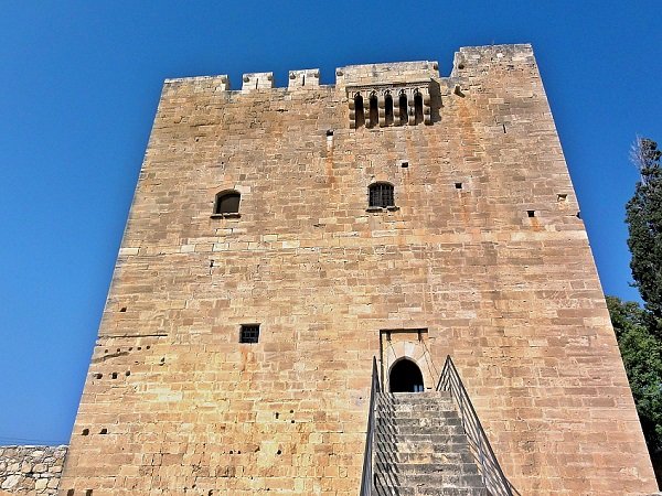

Johanitský hrad Kolossi na Kypru
Viollet le Duc, praotec kastellologie, si při svém zkoumání všiml zvláštního druhu podsebití vysunutého převážně z patra a sloužícího k ochraně přístupu a brány samotné. A díky otvorům těchto arkýřů podobným podsebití došel logicky k názoru, že se tudy něco házelo na útočníky. A přidal k tomu i myšlenku, že se mohlo i něco lít. Správně identifikoval odlišnost podsebití kryjící celé linie hradeb a právě tohoto arkýře a užil pro něj termín moucharabi.

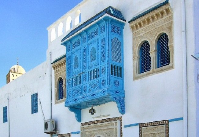

Typická severoafrická mašrabíja
To zní dost arabsky a také to z arabštiny pochází. Mašrabíja je arkýř vyčnívající převážně vně budovy do ulice, opatřený obvykle dřevěnou mříží. To mělo za cíl za pomoci průvanu přirozeně ochlazovat vnitřní prostory, což ještě umocňovaly zde umístěné nádoby s vodou. Ano, vypadá to opravdu podobně. Le Duc tyto své úvahy publikoval roku 1854. Do němčiny uvedl části le Ducova díla významný medievalista Alwin Schultz (mj. 1885-1886 děkan na Karlo-Ferdinandově univerzitě v Praze). Pojem moucharabi nepřevzal a vytvořil novotvar die Pechnase. To se všeobecně ujalo a do češtiny to bylo samozřejmě přeloženo jako smolný nos (das Pech = smůla, neštěstí). Bohužel nejsem natolik znalý Němčiny, ale co jsem dohledal tak jihoněmecké a rakouské dialekty používají pro smolu termín Harz, i když i Pech se v mnohem menší míře vyskytuje.

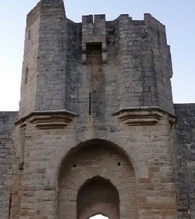

Brèteche v Aigues-Mortes
Ve Francii ale nikde nenalezneme pojmenování résine nez či nez en résine (smolný nos). Pozdější zkoumání písemných pramenů pak identifikovalo pro tento arkýř pojmenování brèteche a le Ducův arabský termín není dále používán. I v německy mluvících oblastech bylo identifikováno hned několik historických termínů. Tyto arkýře byly označovány jako Wehrerker (obranné), Wurferker (házecí/vrhací) či Gusserker (licí). Onen pech tedy spíše než smolu mohl dle Schultze znamenat prostě smůlu pro útočníka, protože jej z něj obránci relativně beztrestně a dobře chráněni, více či méně úspěšně ohrožovali na životě. A pokud dostal šípem, či kamenem do hlavy, tak měl pech..
Takže nesprávný termín dal obloukem vzniknout nesprávné teorii, která se díky romantické popularizaci dostala do širokého povědomí. Trochu s podivem je, že se nad tím nikdo nepozastavil z praktického hlediska. Mluví se o lití vařícího oleje, vody, smůly, dehtu. Cokoli si z těchto tekutin vybereme, musíme počítat se značnou spotřebou paliva na uvedení do požadované teploty. Je potřeba mnoho dřeva/dřevěného uhlí po celý den, a tedy i jen jakási temperace je velmi nákladná. Zejména ve chvíli, když nevíme, kdy protivník zaútočí a chystá-li se již k útoku, zase chvíli trvá, než se oheň rozhoří a tekutina se dostane do použitelně nepříjemné teploty.

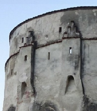

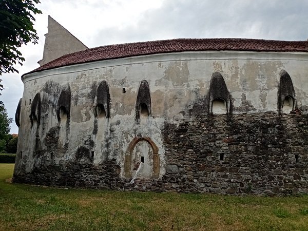

Smolné nosy na opevnění sedmihradského kostela v Prejmeru (Tartlau, Prázsmár)
na opevnění Brašova (Brașov, Krondstadt, Brassó)

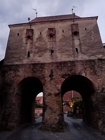

a nad branou v Sighișoaře (Schäßburg, Segesvár)
Technicky je ovšem velmi obtížné udržovat horký či dokonce vařící dehet. Bod varu je někde mezi 150-200 °C. Z praktického hlediska, v místnostech se smolnými nosy je třeba jen velice výjimečně komín, který by odváděl kouř z ohně zahřívající tekutinu. Zmíněné zařízení na Hohenwerfenu pro vytahování kotle vařícího téru z nádvoří hodnotím jako vysoce rizikové pro obsluhu ve chvíli bojového stresu. Manipulace s horkým dehtem v blízkosti ohně by pak představovala riziko i pro samotné obránce. A je pravděpodobné, že by do značné míry ulpěl na zdech ať už horký nebo studený. A jeho zapálení mohlo znamenat ohrožení brány či obránců v arkýři. V Rakousku nedávno zkoušeli experimentálně ověřit lití dehtu z hradeb, ale zatím bohužel nejsou publikovány výsledky tohoto pokusu.

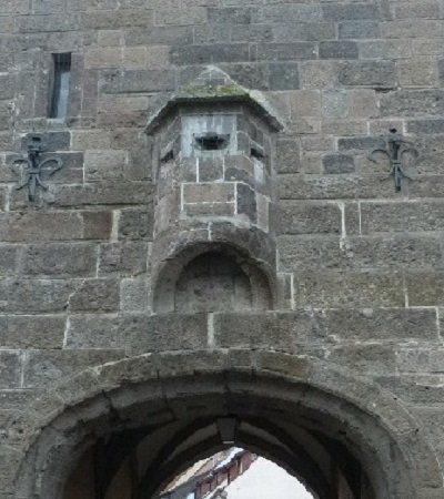

Smolný nos na hradě Heidenrichstein

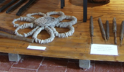

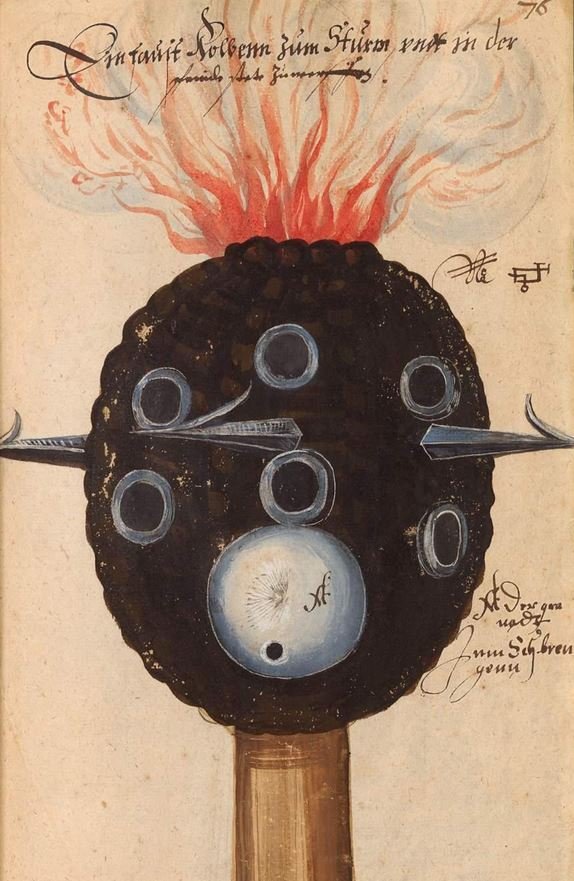

Smolný věnec v expozici Nového Zámku v Banské Štiavnici
V obvykle menší míře byly zápalné předměty používány i při obraně ke zničení obléhacích zařízení, což se například obráncům Nákla roku 1113 podařilo a praky útočníků lehly popelem. V inventáři hradu Lietava z roku 1633 se uvádí mj. tyto předměty, které by nás mohli zajímat a jejichž překladem ze Slovenštiny si nejsem jistý.

Kromě ohnivého koláče, který bych si dovolil ztotožnit se smolným věncem, bych zbytek vybavení odhadoval na předměty z různého materiálu mající za cíl zapálit dřevěné předměty obléhatelů. Je to sice nesmírně zajímavé téma, ale přesahující zaměření tohoto článku.

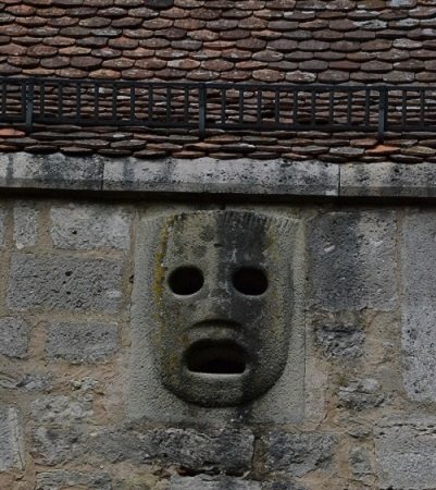

A i když to není úplně smolný nos, v říšském městě Rothenburg ob der Tauber, se objevila tato "Pechmaske"

Oněch 61 "ohnivých kopí" mohla být asi smolná kopí - "Pechlanzen". Šlo o více než dvoumetrový oštěp, který byl metán pomocí speciálního zařízení (jakéhosi katapultu). Na konci byl kovový hrot opatřený zpětnými háčky, za němž byl dehet se smolou. Často zde byly i přidány krátké hlavně ze starých palných zbraní. Koncept byl ten, že hrot se někde zachytil, hořící dehet se rozstříkl kolem a oheň postupně odpaloval nabité hlavně. Po lepší zachycení byl oštěp doplněný i o další hroty se zpětnými háčky. Aby to nebylo všechno, tak kousek od hlavice, byl jakýsi dřevěný talíř, který usměrňoval šplouchající hořící dehet přímo vpřed. Dva zachované exempláře "smolných kopí" z 16. až 17. století najdeme v městské zbrojnici v Emdenu na severozápadě Německa. Exempláře osazené větším množstvím hlavní se později nazýval též "Sturmkolben" nebo "Ježek" (Igel). Při obraně města se tyto "zařízení" daly vystřelovat do nepřátelského tábora, kde mohly založit požár a způsobit pořádný chaos.
viewtopic.php?t=9477
