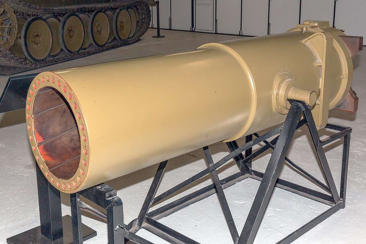

Jednalo se o 38 cm RW 61 L/5,4 (Rakettenwerfer 61, také Gerät 562). Jak je z názvu patrné, jednalo se o zbraň raketovou. Byla firmou Rheinmetall - Borsig původně vyvinuta jako protiponorková pro námořnictvo. Výroba probíhala v Düsseldorfu v závodě Unterlüss.

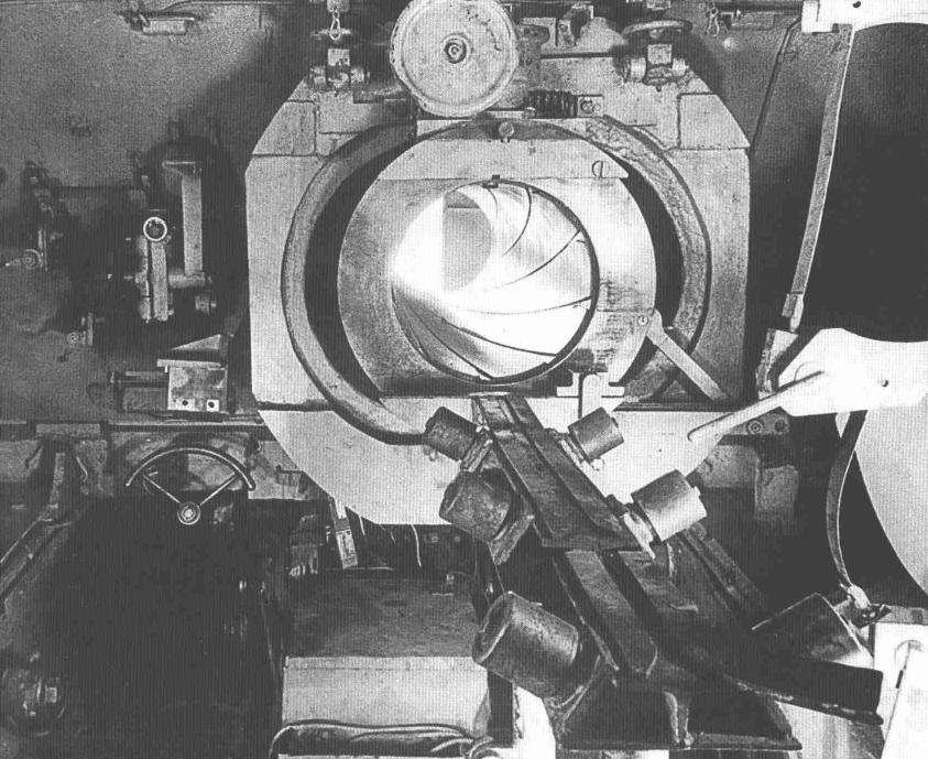

Rakety byly nabíjeny zezadu, závěr byl klínový, zamykaný šroubovým mechanismem. Spaliny byly odváděny pomocí 31 kanálků ve stěně hlavně, tyto zároveň sloužily k jejímu chlazení.
Obrázek Závěr RW 61

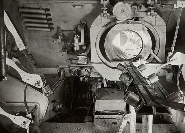

Obrázek ...a zde již v interiéru, všimněte si jeřábu pro manipulaci s ní a nabíjecího zařízení pro ni
