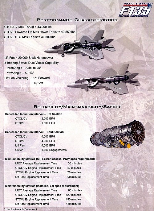

Shanio, našel jsem tento obrázek s uvedenýma časama na výměnu motoru, jde o původní požadavky, nebo o něco jiného ?

Ten obrazek nejsou pozadavky, ale reklama PW. Kazdopadne ty casy muzou byt naprosto realne pokud jde jen o vymenu motoru...

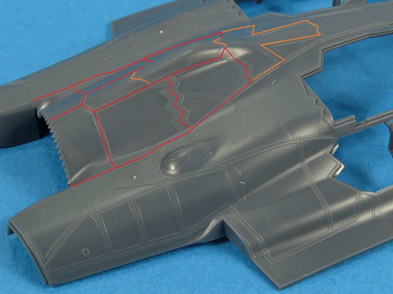

Tohle je dle meho nazoru uplne jasne, ze se jedna o nutnost reaplikace RAM po uzavreni panelu neurcenych pro beznou udrzbu.

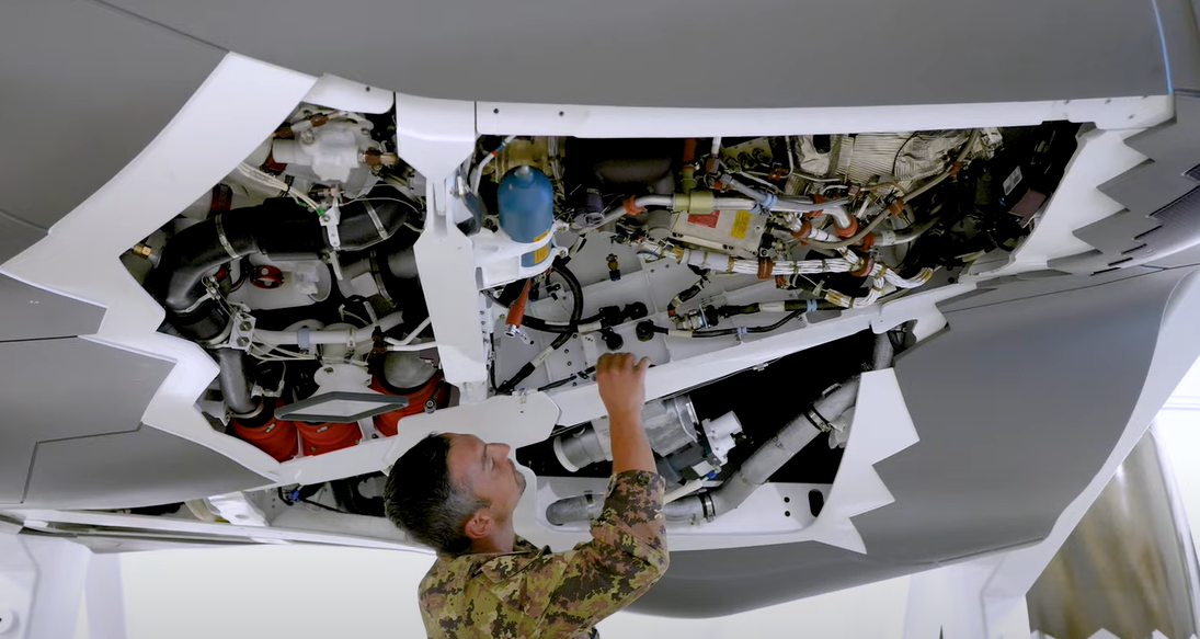

A tady mas ty panely co je nutne odstranit u A.
Prvni cast na levo se rozdeli a zasune. Ty dalsi se pravdepodobne musi take odstranit, dal uz je pristup z pumovnice.
Tady za jeho hlavou je trochu videt co je pod tim oranzovym a cervenym panelem uplne napravo.
Takze pro mechaniky - musi odsrovobat tyhle panely, pocet sroubku si muzes spocitat.
