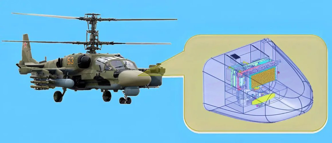

Radar Rezets a nový dvoupásmový radar
Současný radar FH01 Arbalet 52, vyrobený firmou Phazotron-NIIR v Moskvě, pracuje v pásmu Ka (vlnová délka 8 mm).
Radar V006 Rezets s aktivním elektronicky skenovaným polem (AESA) vyvinula společnost Zaslon se sídlem v Petrohradě pro modernizovaný vrtulník.
I když je radar Rezets pravděpodobnou variantou pro Ka-52M, není jedinou.
Nabídku má také Phazotron-NIIR, výrobce současného radaru FH01.
Modernizovaný FH02 má dvě samostatné antény: mechanickou štěrbinovou soustavu v pásmu Ka, a AESA pro pásmo X.
Toto řešení umožňuje současné snímání pozemních a vzdušných cílů, implementaci pokročilých algoritmů detekce a sledování cílů a vyšší spolehlivost.

Lord píše: ↑26/8/2023, 19:49 Současný radar FH01 Arbalet 52, vyrobený firmou Phazotron-NIIR v Moskvě, pracuje v pásmu Ka (vlnová délka 8 mm).
Ve skutečnosti Arbalet 52 má vlnovou délku 3 metry, protože pracuje na frekvenci 100 MHz.
Příspěvky: 12298
Re: Kamov Ka-50 a Ka-52
Dzin píše: ↑
Dzine, 3 metry vlnová délka, co by tím jako přesně zjistil?
Tady máš zdroj
https://www.key.aero/article/russian-alligators
Metrový vs milimetrový radar, jako to už bylo překonáno za WW2.
Víš jak by musela být veliká anténa?
Příspěvky: 12783
Ano máš pravdu, jsem si to špatně pamatoval.
Příspěvky: 12298
No myslel jsem, jestli jsi se nespletl v řádu. Protože třeba na konci WW2 už měli amíci 3cm radar.
Čím menší vlnová délka, tím je radar přesnější, může fungovat v mlze, zaznamená menší předměty.
Ale třeba zase nemá takový dosah, pokud není výkonný. No a dnes se už jedou mikrovlny.

Uvažovalo se také o AESA radaru pro Ka-52M do oblouku, který by se nemusel natáčet, ale nejsou čipy? :D
Lord píše: ↑26/8/2023, 23:45
Asi nejenom to, ale radar AESA je energeticky náročnější jak na spotřebu, tak na chlazení. No a že by zrovna ruské motory disponovaly přebytkem výkonu a lepší termodynamikou se mi moc nezdá.

Podle fotografie má AESA radar V006-Rezets pořádné radiátory chlazení.
Radar AESA je energeticky náročnější jak na spotřebu, tak na chlazení.
