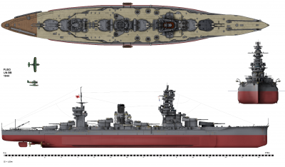

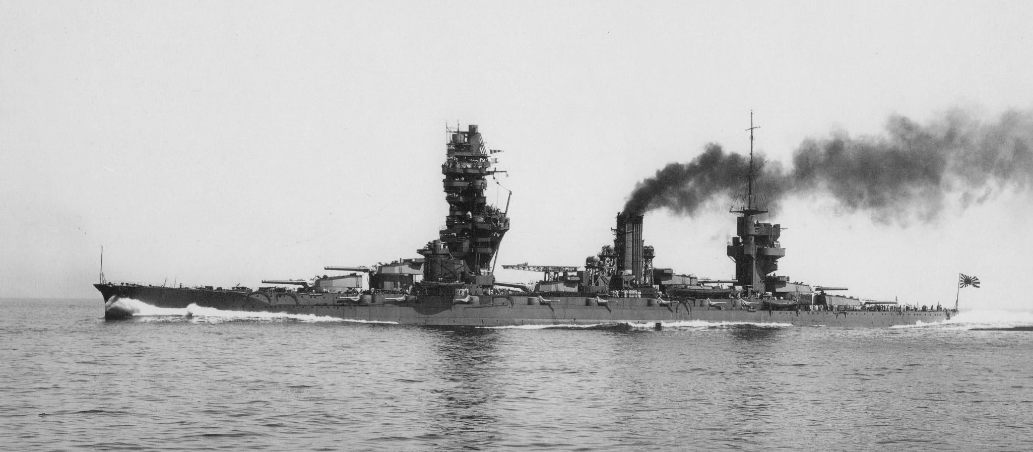

Fuso - foto
Yamashiro, Fuso a Kongo v r 1930

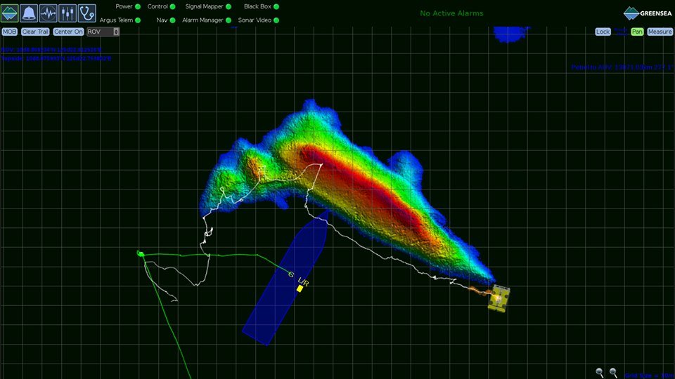

Na tento dlouho přijímaný popis zániku bitevní lodě Fuso vrhl zcela nové světlo objev jejího vraku 25. listopadu 2017, který jej v podstatě vyvrátil: vrak leží na dně VCELKU, přičemž je uprostřed pouze nalomen - to bylo způsobeno patrně nárazem na dno, výbuchu některého z muničních skladů charakter tohoto poškození rozhodně neodpovídá. Pouze pagoda je zcela odlomená a nachází se necelých 100 metrů od vraku.
Doposud bylo akceptováno, že Fuso během útoků amerických torpédoborců dostalo zásah jedním či dvěma torpédy do centrální části lodě, načež výrazně zpomalilo a vypadlo z formace a po několika desítkách minut došlo k explozi muničních skladů jedné z prostředích dělových věží, která jej měla roztrhnout na ty dvě části, které se ještě nějakou dobu měly držet na hladině (a které, zahaleny plameny, následně měly spatřit i posádky lodí svazu admirála Šimy - bylo to jimi líčeno jako „obrovské ohně"). Záře tohoto výbuchu byla skutečně zpozorována posádkami amerických lodí a rovněž operátoři amerických radarů tvrdily, že viděli jak se na obrazovkách radarů signál příslušející Fusu rozpadl na dva body, což bylo interpretováno jako rozlomení lodě na dvě části (parametry výkonných amerických pátracích radarů SG z roku 1944 by takové pozorování bez problému umožnily).
A přitom této oficiální teorii výbuchu muničních skladů a následného rozlomení trupu lodě již dříve odporovalo svědectví Hidea Ogawy, jednoho z pouhých několika přeživších členů posádky Fusa. Ten tvrdil, že se Fuso po zásahu začalo naklánět a cca 40 minut po zásahu torpédem se prudce převrátilo na bok a rychle potopilo (čili žádná exploze a trup zůstal vcelku), přičemž z jeho nádrží na hladinu vyplavalo palivo, které se následně vznítilo a jeho následný požár na hladině zabil téměř všechny muže, kterým se podařilo převracející se loď opustit.
Tento popis zániku Fusa perfektně odpovídá stavu jeho vraku. Onou na dálku zpozorovanou září exploze mohlo být právě vznícení paliva uniklého z potápějícího se trupu, šlo o velmi kvalitní surovou ropu z nalezišť na Borneu, kterou Nišimurovy lodě načerpaly právě během zastávky na Borneu a kterou bylo možné s jistými riziky (viz zánik letadlových lodí Taiho a Šokaku během bitvy ve Filipínském moři) použít přímo jako palivo do lodních kotlů. Jedna či dvě hořící skvrny paliva mohly také být tím, co ve tmě spatřily posádky Šimových lodí. Jedinou věcí, která do toho nezapadá, je ono pozorování rozpadu Fusa operátory radarů na amerických lodích. K tomuto jsem před časem (bohužel si nevybavuji kde) našel teorii, že mohlo jít o pagodu Fusa, která se při jeho převracení odlomila a nějakou dobu ještě zůstala na hladině (což se mi moc nezdá – parametry tehdejších amerických radarů by sice detekci takového objektu umožňovaly, ale divil bych se, kdyby se pagoda Fusa vzhledem ke své struktuře udržela na hladině po dobu odpovídající pozorování operátorů amerických radarů).

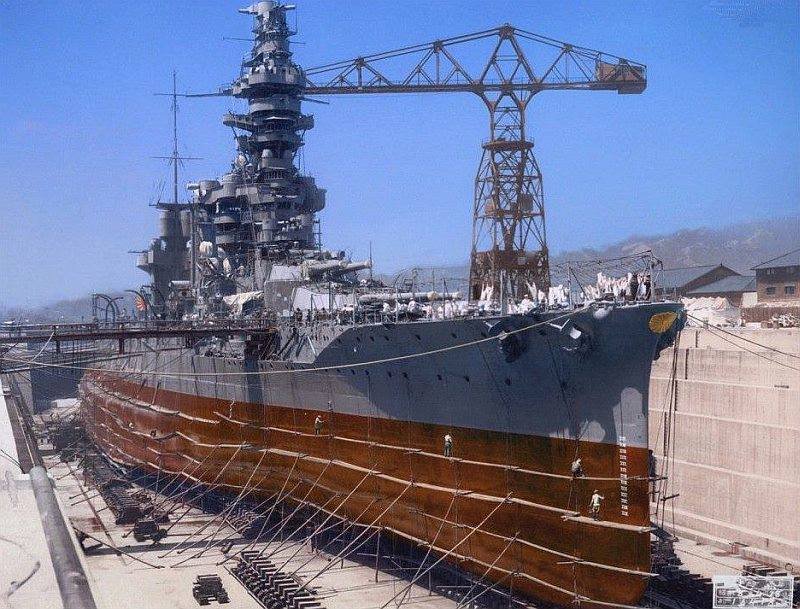

Kolorovaná fotografie bitevní lodě Fusó v suchém doku:

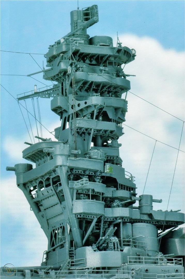

Detail modelu bitevní lodě Fusó ukazující strukturu její charakteristické pagody:

Raidene, nádherná fotka FUSO v suchém doku, dobře jsou vidět protitorpédové výdutě.
Ale jak je popsáno výše, tato dodatečná úprava neměla příliš efekt. Díky za analýzu vraku. :up:

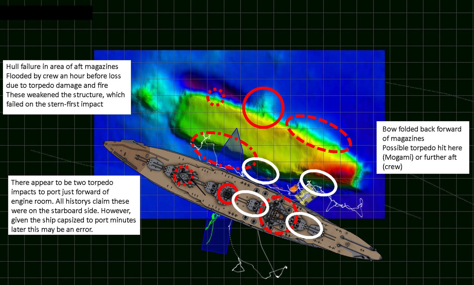

Našel se i vrak druhé sesterské lodě Jamaširo. Můžeš k němu něco napsat?
Vkládám snímek vraku Jamaširo ze sonaru s popisky, ale lepší to podat česky a obšírněji myslím :idea:

Fusó jsem také našel.
V uplynulých letech došlo k překvapivému, až explozivnímu nárůstu podmořské archeologie a průzkumu vraků lodí.

Lord píše: 15/8/2023, 20:45 Našel se i vrak druhé sesterské lodě Jamaširo. Můžeš k němu něco napsat?
Průzkum vraku Jamašira objasnil některé okolnosti jejiho posledního boje, nicméně některé otázky zůstávají stále nezodpovězeny. Vrak bitevní lodě Jamaširo leží dnem vzhůru, což znemožňuje průzkum účinků palby amerických bitevních lodí a křižníků, zároveň však alespoň částečně poodhaluje počet zásahů torpédy a jejich následky.
Na levoboku jsou patrny stopy zásahů torpédy na třech místech (dříve se věřilo, že zásahy na levoboku byly pouze dva). První torpédo Jamaširo zasáhlo v 03:20 v místě zadních dvou 356 mm dělových věží a následný požár si vynutil zaplavení muničních skladů obou věží. Tato část trupu Jamašira je značně zdemolována, patrně v důsledku oslabení trupu tímto zásahem a následným nárazem vraku na dno nebo v důsledku dalších zásahů (viz dále) - zde je nutno podotknout že bitevní lodě tříd Fusó a Ise trpěly značnou strukturální slabostí trupu, což rozsáhlá přestavba v třicátých letech ještě více zhoršila v důsledku značného nárůstu hmotnosti, což způsobilo nadměrné namáhání trupu.
Druhé torpédo loď zasáhlo v 03:31 prostřední části trupu přibližně v prostoru kotelen, což se vzápětí projevilo prudkým snížením rychlosti na 5 uzlů. Avšak již krátce před 03:40 se podařilo rychlost zvýšit na cca 15 uzlů.
K pravděpodobnému třetímu zásahu došlo v 03:40 v prostoru přídě – to je ten zásah, o kterém dříve byly pochybnosti. Je zajímavé, že zásah Jamašira v tomto prostoru byl zpozorován z paluby křižníku Mogami, avšak po válce se soudilo, že šlo o ten druhý zásah a že svědci z Mogami špatně určili čas a místo tohoto zásahu. Těch pár přeživších z Jamašira si tohoto zásahu totiž nebylo vědomo. Vzhledem k mimořádně špatnému stavu vraku v oblasti přídě nelze s jistotou určit, co toto poškození způsobilo – zásah torpéda, dělostřelba, náraz na dno?
Největší záhadou ovšem jsou poslední minuty Jamašira – pochyby panují ohledně otázky na kterou stranu se Jamaširo převrátilo: dva přeživší členové posádky tvrdili, že to bylo na levobok, zatímco další (poručík Izaki) vypověděl že to bylo na pravobok. Podle něj Jamaširo dostala po 04:11 dva zásahy torpédy do zádě na pravoboku (to bylo v době, kdy zbylé japonské lodě již byly pod končící palbou amerických bitevních lodí a křižníků), načež se rychle naklonila o 45 stupňů na pravobok a o pár minut později v této poloze se okamžitě převrátila. Nicméně charakter poškození zádě spíše nasvědčuje tomu, že k těmto zásahům došlo na levoboku zádě (nicméně rozsah devastace zádě znemožňuje učinit přesný závěr). Existuje také teorie, že tyto dvě exploze na pravoboku ve skutečnosti byly zásahy 356 mm granátů z bitevní lodě Mississippi (její dělostřelci vypálili svou první a zároveň poslední salvu v 04:09 již po rozkazu k zastavení palby – do té doby nebyli schopni zaměřit cíl svým dělostřeleckým radarem staršího typu). Nicméně stále zde zůstává otázka, na jakou stranu se ve skutečnosti Jamaširo převrátila.

Jinak zepředu vypadá Fusó ještě relativně dobře. Zezadu a z boku vyniká inženýrská zrůdnost ohnutých nosníků.
A celkově není pagoda uhlazená, což je asi daň za přestavbu.

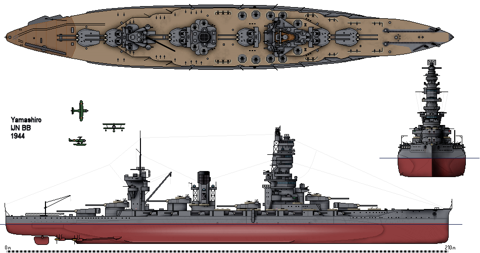

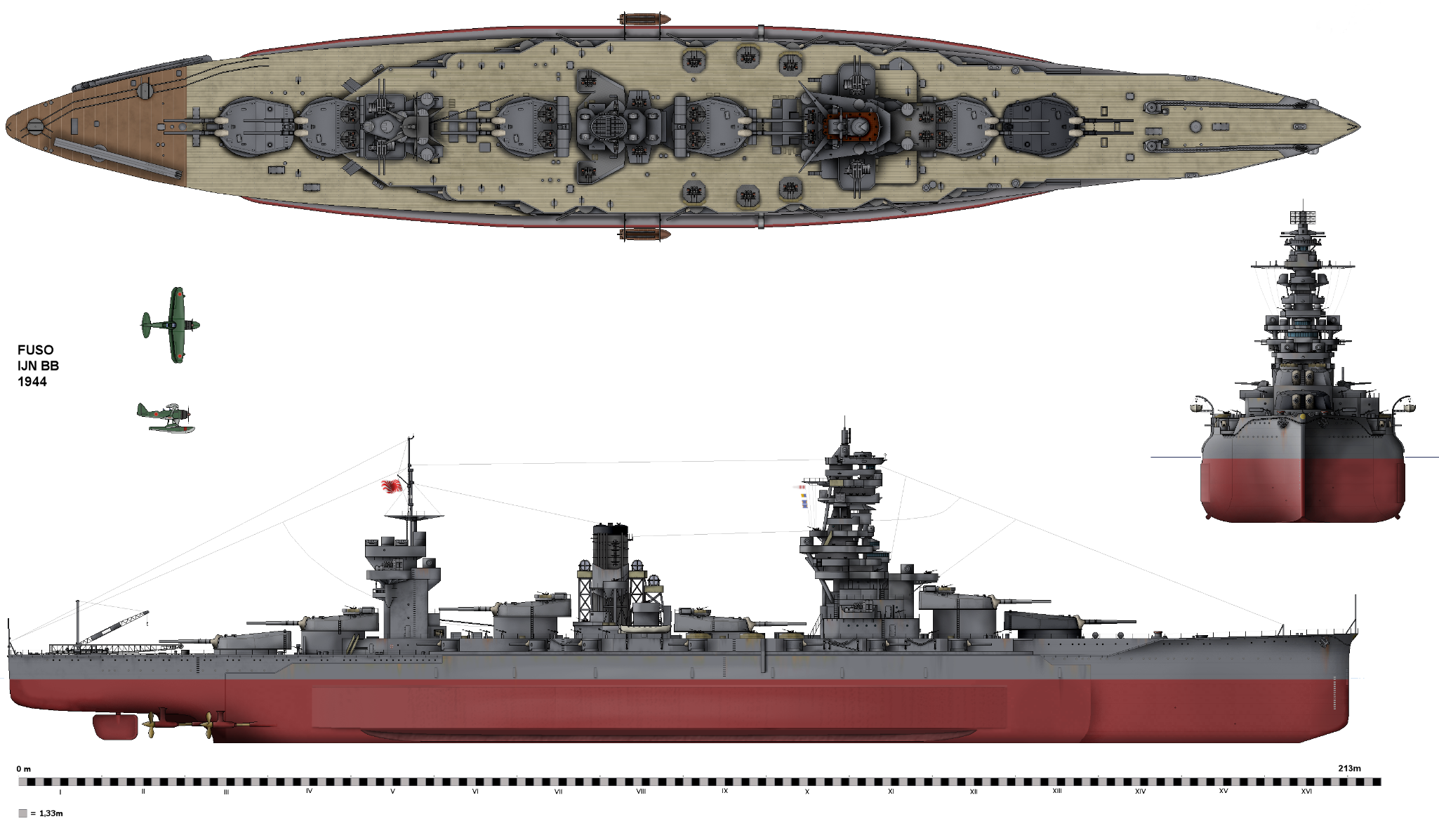

Hmm, díky za porovnání, je vidět, že Jamaširo má vzadu PAGODU jinou a celkově více zakrytovanou.
U Fuso je vidět, že má struktury můstků "navěšené" kolem stožárů.

Ano, právě proto se mi Jamaširo líbí o trochu více, ta pagoda na Fusu vypadá dosti prapodivně, jako kdyby se kácela :lol: Dobře to vyniká na této fotce:
