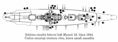

Tak pokud už byla debata o těch důstojnických hůlkách ukončena, mohli bychom se přesunout k něčemu jinému. Přesný počet pum a torpéd, které zasáhly Musaši bude navždy předmětem dohadů, ale dám sem schémata z Veleobrů oceánů od Františka Novotného a z článku z časopisu Morze Statki i Okrety od Krzysztofa Zalewského. Na obou je vidět, že zásahy torpéd byly poměrně rovnoměrně rozloženy mezi oba lodní boky. A Zalewski píše, že když Američané dělali analýzu útoků na Musaši, dospěli k závěru, že k její velké odolnosti přispělo i to, že jí torpéda zasahovala z obou stran, což přispělo k tomu, že se její náklon dlouho dařilo udržovat v přijatelných mezích. Proto bylo pilotům torpédových bombardérů doporučeno, aby při útocích na japonské bitevní lodě atakovali vždy jenom jeden lodní bok, aby se napadená loď rychleji převrátila.

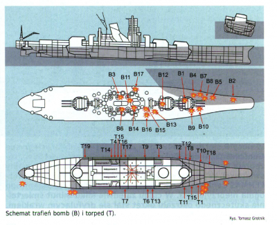

Novotný uvádí ještě další teorii a to, že oněch 10 torpéd způsobilo prasknutí svaru mezi horním a dolním pancéřovým pásem a to vedlo k rychlému zatopení lodi a jejímu potopení.
nadpraporčík
nadpraporčík
Příspěvky: 408
Re: Yamato a Musashi - japonská monstra
To ano, to spojení (on to vlastně ani nebyl svár) mezi těmi pancéřovými pásy na to bylo opravdu dosti náchylné a k rychlému zatopení značné části podpalubí Jamata rovněž jistě přispělo i rovnoměrné rozložení těch zásahů podél značné části levoboku Jamata.

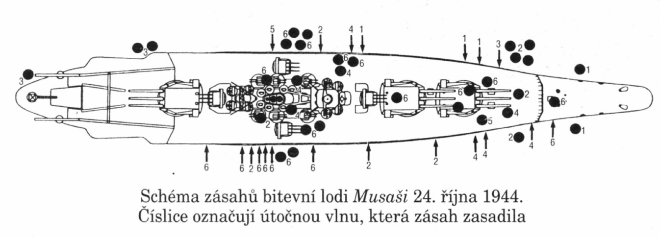

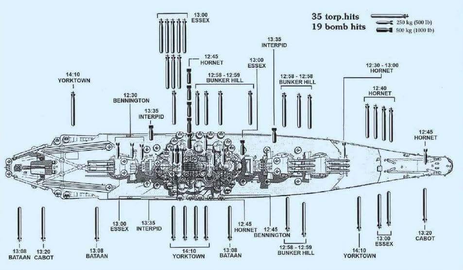

OSUD MUSAŠI
AMERICKÁ HLÁŠENÍ pilotů o zásazích Musaši jsou možná nadnesená.
Tohle je asi nějaká internetová fantazie 35 torpéd! Ta možná byla vypuštěná, ale Musaši zasáhlo údajně jen 19. Jak už má obrázek Jarl výše.
Piloti měli tehdy útočit primárně na přední část (HORNET), která byla nejměkčí, a tím loď zpomalili.
Druhá vlna 45 letounů zaútočila v 12.45. Při tomto útoku loď zasáhly čtyři pumy a osm torpéd.
PAK JÍ DORÁŽELI jako vosy. Zase někde na Palbě už o tom bude více.

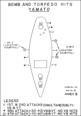

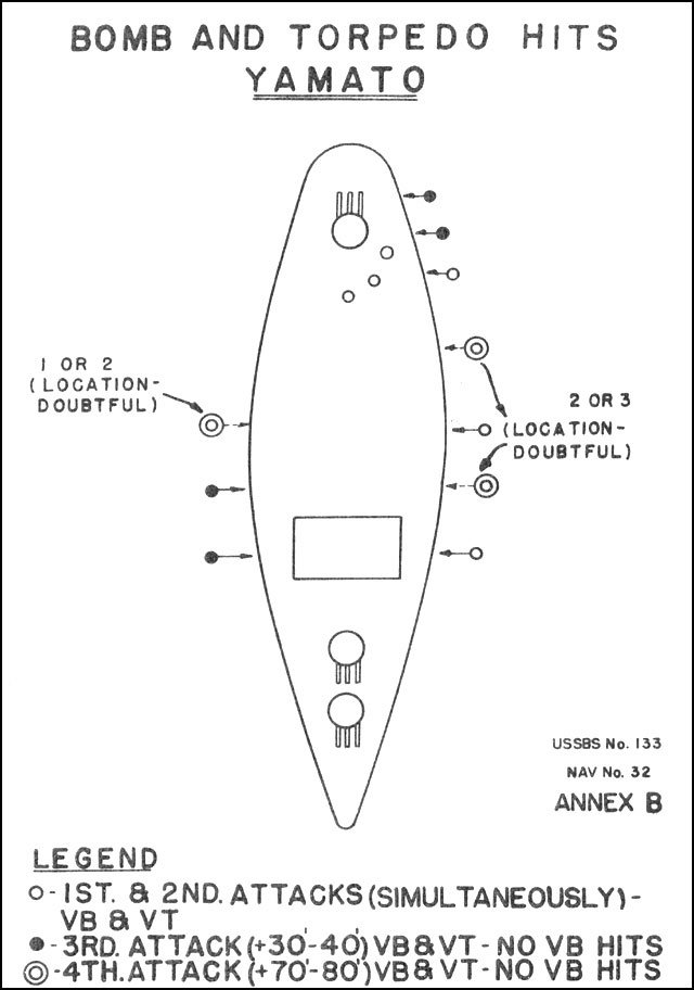

OSUD JAMATO
jarl píše: 11/8/2023, 19:55 Já teprve minulý týden dokončil článek o potupení Musaši, takže Jamato zatím nastudovanou nemám, ale Novotný uvádí, že jí zasáhlo 10 torpéd a všechna do levoboku, načež se rychle převrátila a potopila. To zdá se nasvědčuje tomu, že Američané na základě předchozí zkušenosti opravdu soustavně útočili na jeden lodní bok.
Po válce se u Jamato zjistilo, že to bylo trošku jinak. Asi záleží jaké máte zdroje.
:arrow: U Jamato útočili amíci nejdříve na levobok do středolodí, dva simultánní útoky.
Dle připojeného obrázku jsou zásahy také na druhé straně, ale až v třetí a čtvrté vlně útoku.
To už byly rány de facto z milosti před potopením silně nakloněné lodě.
Už se řešil i případ Šinano, ta schytala jen čtyři torpéda 21-inch (533mm) z 230 kg TNT od ponorky USS Archerfish. Navíc měla netěsnosti v přepážkách. Japonci si mysleli, že navrhnou protitorpédovou ochranu, která odolá 400 kg TNT, ale nesnesla kvůli konstrukční chybě více než 230 kg.
Americká letadla nesla 569mm torpéda Bliss-Leavitt ze 272kg velmi účinného Torpexu, pozdější model, ta schytala Jamato.
Musaši zasáhla asi o něco slabší 250kg torpéda na obě strany. Byla jako na střelnici. I po zásahu menšího počtu torpéd by však zřejmě klesla ke dnu, leč později.
A také posádka Jamato prý nebyla tak dobře vycvičená a zkušená jako u Musaši.
Jamato nebyla vybavena tolika protiletadlovými děly jako Musaši, což ji činilo zranitelnější vůči leteckým útokům.
Ale to už na konci války při útoku stovek bombardéru hrálo menší roli. Japonci sice sestřelili relativně dost letadel, ale přiletěla další.
:arrow: Tady je výslech velitele o útoku na Jamato, a připojený obrázek zásahů torpédy.
MIYAMOTO jako štábní důstojník Druhé flotily vykonával dělostřelecké povinnosti a byl na palubě Jamato během neúspěšného pokusu této skupiny zaútočit na americké síly u OKINAWA na začátku dubna.
https://www.ibiblio.org/hyperwar/AAF/US ... JO-32.html
Při kroužení americké letecké formace mám dojem, že se k formaci původně 40 až 50 letadel, přilétajících z jihu, přidala další skupina.
Po úvodních dvou útocích v intervalu 30 až 40 minut zaútočila třetí skupina letadel....
Myslím, že při čtvrtém útoku nebylo zasaženo více než jedno torpédo z pravoboku a na levoboku si nejsem tak jistý, ale určitě ne více než 2 nebo 3 a to byly poslední zásahy před potopením.
Konec šmitec.
