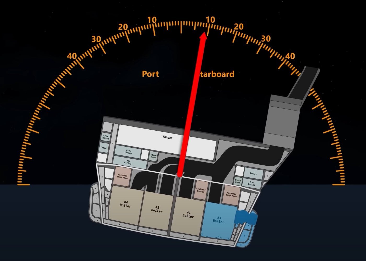

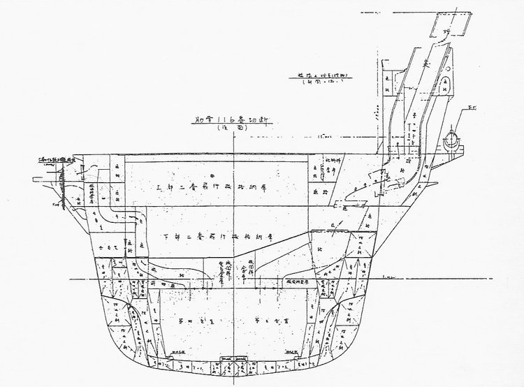

Řez letadlovou lodí Taiho u ostrovu.
TAIHO ty boule neměla, ale měla trup řešený podobně jako třeba Tirpitz, nebo třída IOWA.
viewtopic.php?p=338475#p338475
JAKO principiálně protitorpédová ochrana nevyčnívala vně trup, jako obšívka nebo jako konstrukce, což už byla zastaralá koncepce. Modernější lodě byly členěné uvnitř, což však omezovalo šířku pro strojovny.

Lorde, Taiho byla zasažena v předolodí na pravoboku. Na úrovni předního výtahu. Žádný ostrov a žádné letecké palivo. Lodní nádrže měla na přídi a zádi. Po průrazu předních nádrží došlo k zaplavení mixu ropa mořská vodo výtahové šachty. A blbě nevětrali, rozkaz byl vydán včas, jen ke specifikům japonských LL to šlo příliš pomalu. Ostatně článek od Nelsona je v podstatě přesný.
