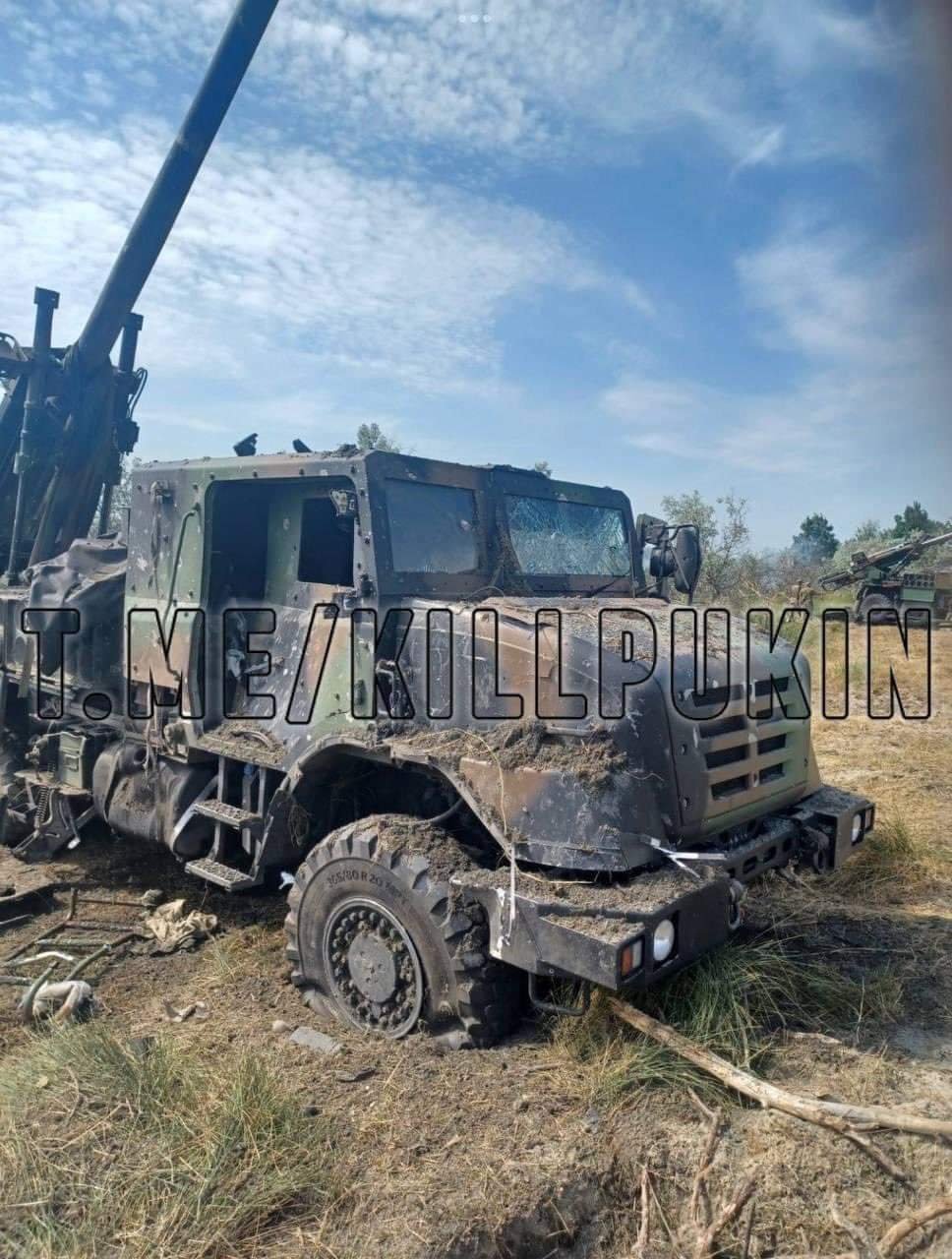

Dva zneškodněné CAESARy ukrajinské armády. Jedná se fotku z června minulého roku z bojů o Hadí ostrov. Oba CAESARy byli následně opraveny a opět se účastní bojů.

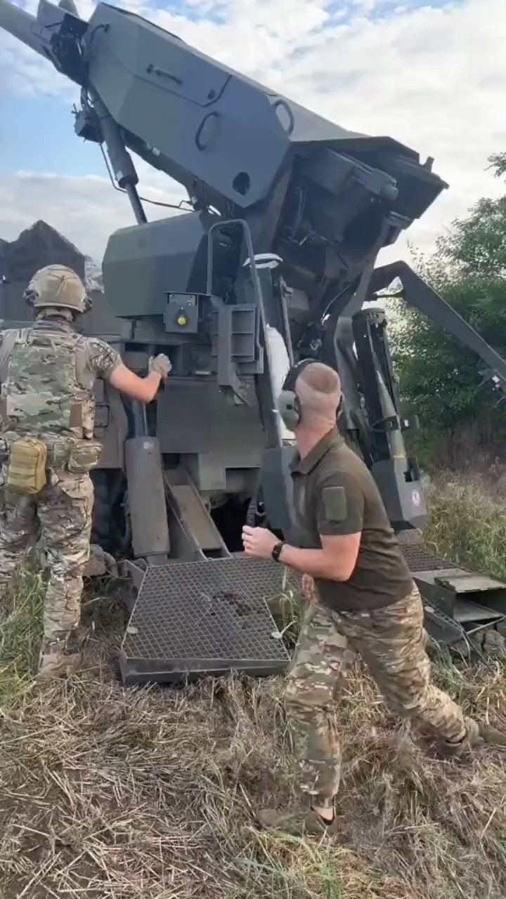

Re: Francouzská houfnice Caesar

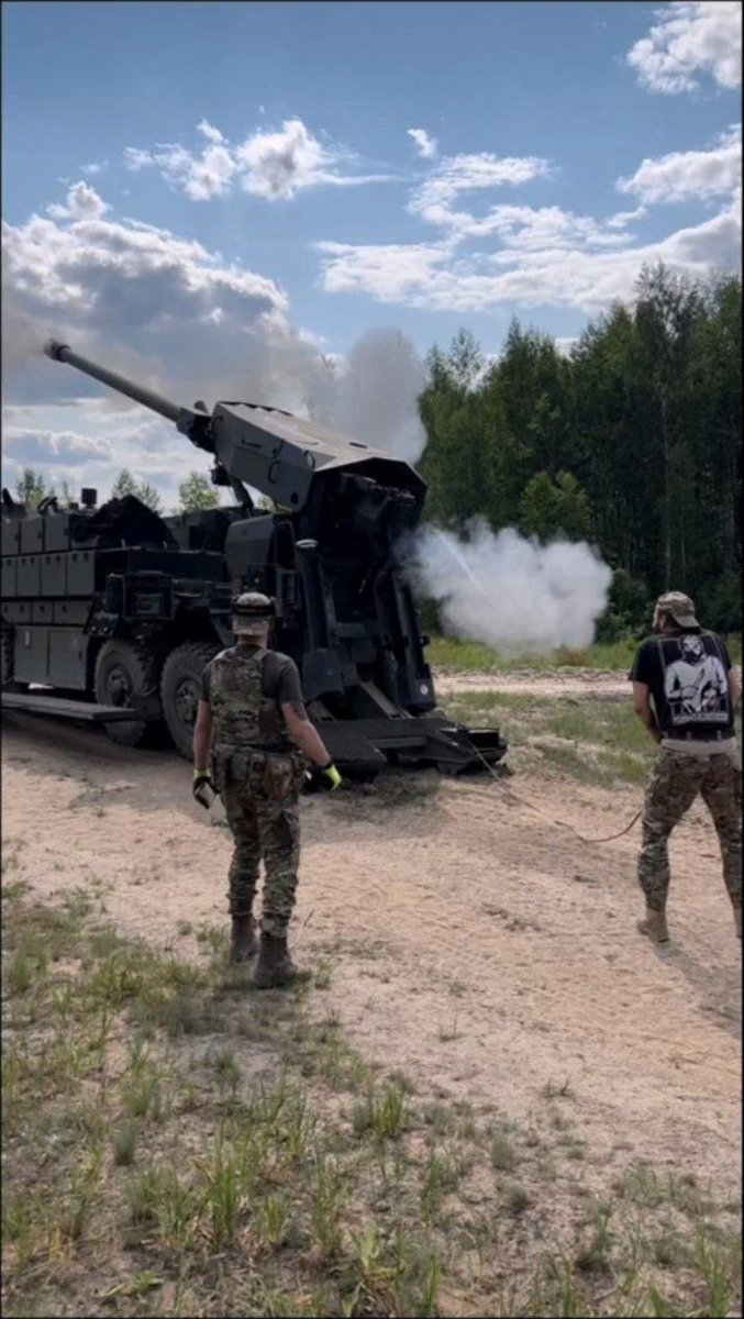

Pekne zábery na prácu záveru pri streľbe z CAESAR 8x8 dodaných z Dánska
