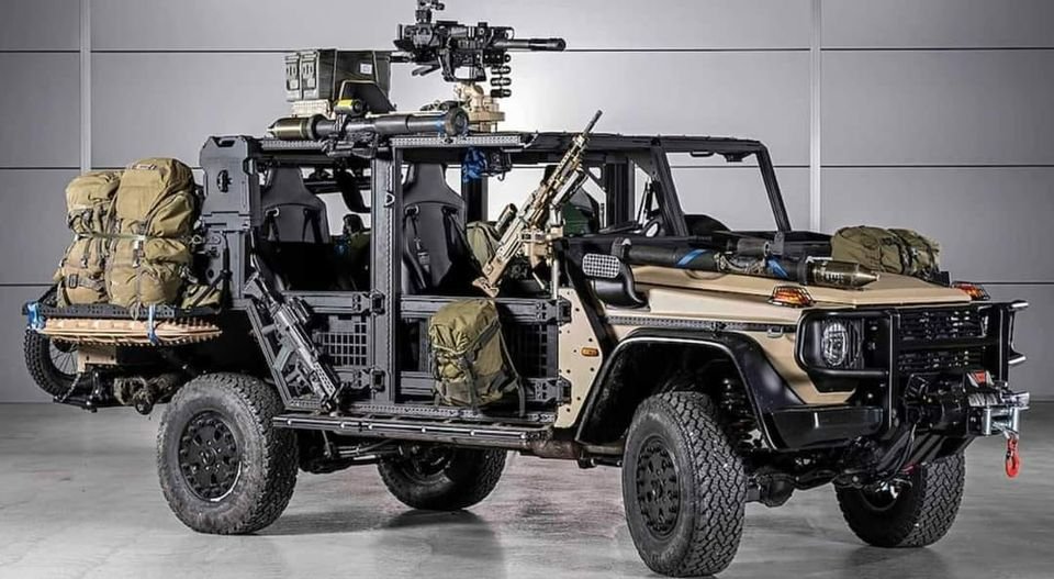

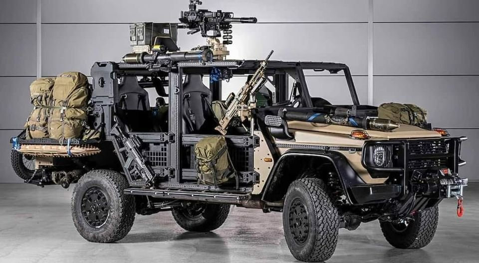

Jenom k té koncepci otevřeného vozu.
Německo a Holandsko společně zadali kontrakt v hodnotě 1,9 mld. € na pořízení 3 058 taktických vozidel Caracal od Rheinmetall. Dodávka je rozdělení na 2 054 vozidel pro Bundeswehr a 1 004 pro Koninklijke Landmacht. Finální montáž všech voozidel bude prováděná v holandských závodech v Ede a VDL Special Vehicles B.V. v Eindhovenu. Caracal je výsledek společného vývoje firem Rheinmetall, Mercedes-Benz AG, a Armoured Car Systems GmbH.
Příspěvky: 6206
Re: Výběr těžkého vozidla 4x4 pro AČR
Něco podobného má objednané 601 skss.
