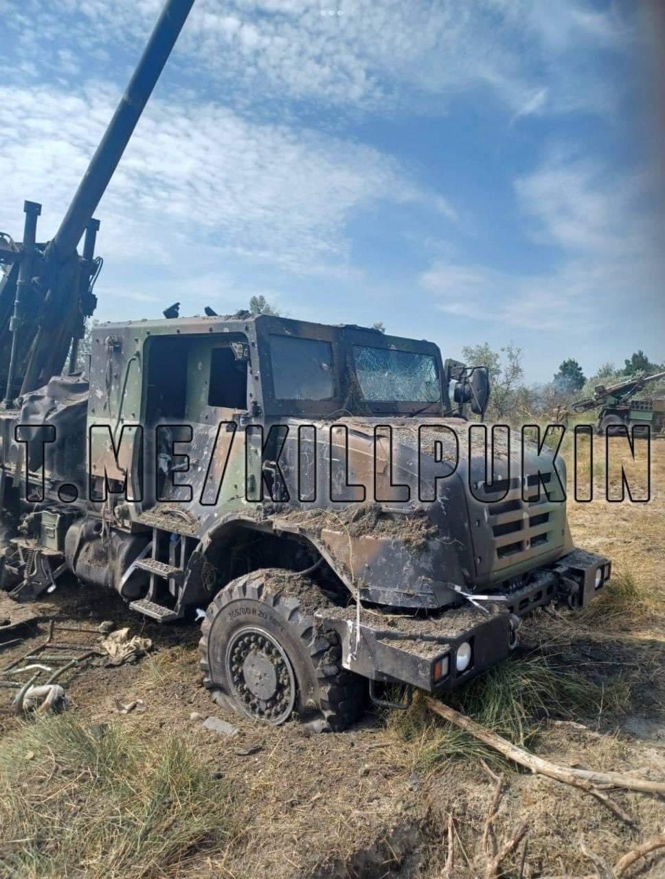

Dva zneškodněné CAESARy ukrajinské armády. Jedná se fotku z června minulého roku z bojů o Hadí ostrov. Oba CAESARy byli následně opraveny a opět se účastní bojů.
