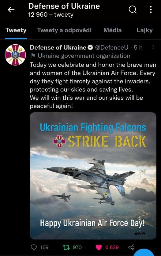

Ukrajinské ministerstvo obrany provokuje :)
