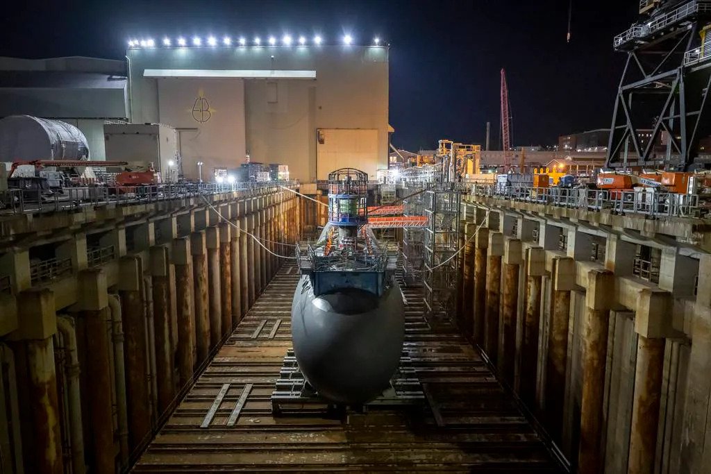

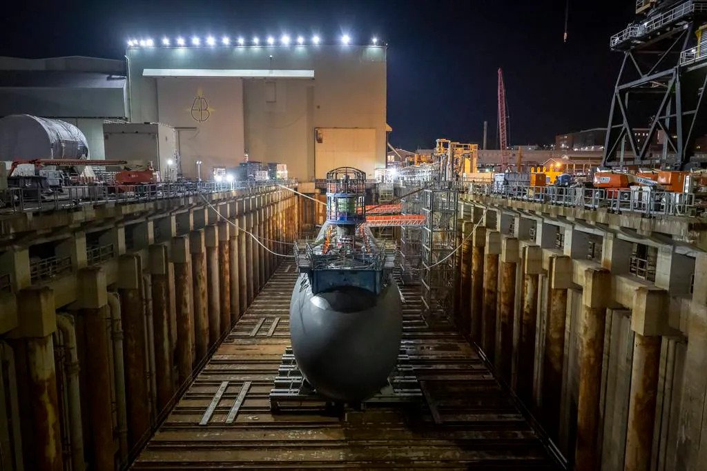

Zástupci US NAVY ujišťovali Kongres USA, že přijali dostatečná opatření pro zvýšení kapacity loděnic, které staví nukleární ponorky. Jako příklad se uvádí zvýšení stavební kapacity loděnic General Dynamics Electric Boat a Newport News Shipbuilding ze současné roční kapacity dvě plavidla třídy Virginia a jedno třídy Columbia = celkový výtlak cca 40 000 tun na 100 000 t v nejbližší době a po zařazení dalších loděnic z Alabamy, Jižní Karoliny, a Pennsylvanie jako subdodavatelů až na 400 000 tun ročně. To by mělo dostačovat i pro plánované dodávky v rámci paktu AUKUS.
Ponorka třídy Virginia v suchém doku Electric Boat shipyard v Grotonu, Connecticut - Zdroj: General Dynamics Electric Boat
