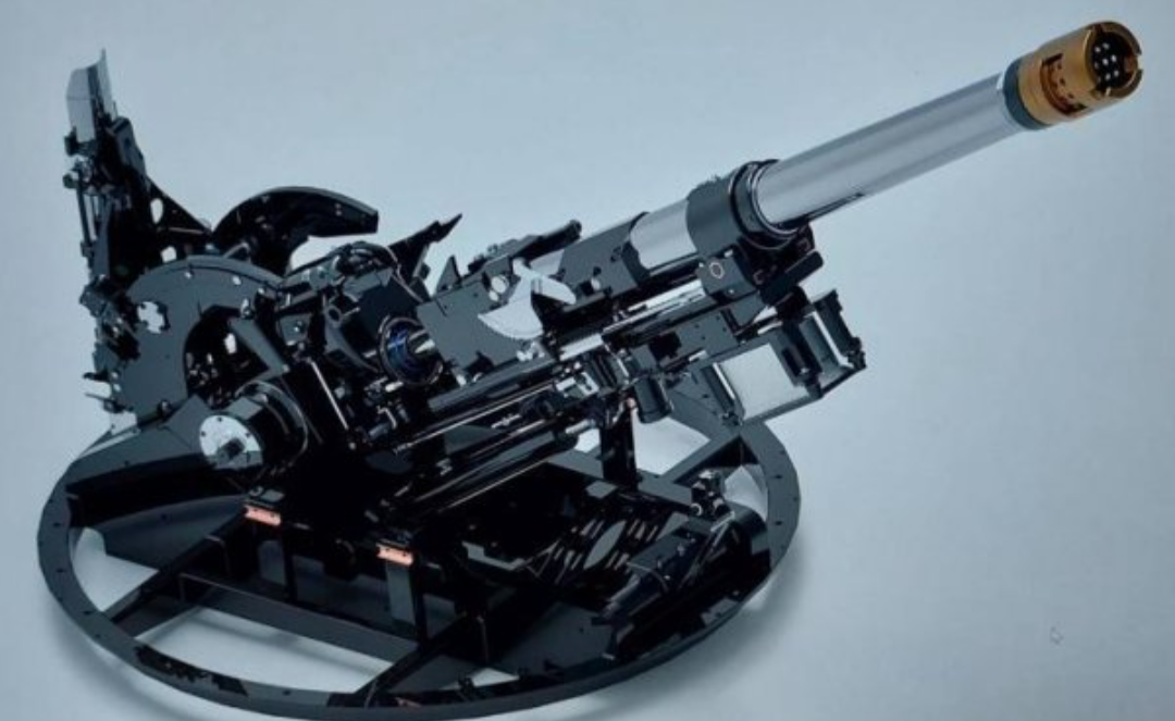

AM-120 Autonómny automatický mínomet - ZŤS Špeciál
Ministerstvo obrany SR uzavrelo so spoločnosťou ZŤS Špeciál zmluvu o dotácii na vývoj - 120 mm Autonómny automatický mínomet AM-120.
Celkové výdavky projektu sú 488 002,40 €, z toho dotácia z MOSR je vo výške 170 800,84€.
Cieľom projektu je Vývoj a výroba prototypu 120 mm autonómneho automatického mínometu AM-120 s tými to špecifikami.
• Vývoj a výroba elevačných častí a nabíjacieho automatu 120 mm mínometu
• Vývoj a výroba dopravníka pre 60 až 80 mín
• Vývoj a výroba čiastočne pancierovanej autonómnej veže so záložným pracoviskom operátora a jej lafetácie
• Montáž a strelecké skúšky
120 mm autonómny automatický mínomet rozšíri možnosti a zvýši efektívnosť pozemného boja.
Mínomet bude určený predovšetkým na elimináciu protivníkovej živej sily a zľahka pancierových vozidiel a ľahkých poľných úkrytov. Elevačné časti 120 mm mínometu a príslušné podzostavy nabíjacieho automatu a dopravníka budú inštalované do autonómnej veže, ktorú je možné následne osadiť na širokú škálu vezených podvozkov v zmysle požiadavky zákazníka. Mínomet bude ponúkať opciu diaľkového ovládania z kabíny vozidla so záložným pracoviskom vo veži pre jedného operátora.
Technické parametre
Rozsah námeru / odmeru 40 – 80°/ 360°
Dostrel: min / max 504 m / 8600 m
Počet mín v karuseli 60 až 80 ks
Počet rán za minútu: 18 - 20
Projekt je rozdelený na 8 etáp.
aktivita 1.1 - 01/22 až 06/22 - Vývoj elevačných častí a nabíjacieho automatu 120 mm automatického mínometu AM-120
aktivita 1.2 - 01/22 až 09/22 - Výroba prototypu elevačných častí a nabíjacieho automatu 120 mm automatického mínometu AM-120
aktivita 2.1 - 07/22 až 12/22 - Vývoj dopravníka 120 mm mín pre 60 až 80 mín
aktivita 2.2 - 07/22 až 03/23 - Výroba prototypu dopravníka 120 mm mín pre 60 až 80 mín
aktivita 3.1 - 10/22 až 03/23 - Vývoj čiastočne pancierovanej autonómnej veže 120 mm automatického mínometu AM-120 a jej lafetácie
aktivita 3.2 - 10/22 až 06/23 - Výroba prototypu čiastočne pancierovanej autonómnej veže 120 mm automatického mínometu AM-120 a jej lafetácie
aktivita 4.1 - 06/23 až 09/23 - Montáž podzostáv do kompletu 120 mm autonómny automatický mínomet AM-120
aktivita 4.2 - 10/23 až 12/23 - Strelecké skúšky 120 mm automatického mínometu AM-120

Re: AM-120 Autonómny automatický mínomet - ZŤS Špeciál
Ak by som si mal tipnúť.
Základ veže použijú s DVK-30
http://www.ztsspecial.sk/sk/specialna-v ... let-dvk-30
Hlaveň použijú tu co vyvijali pre Mjolner
Nabíjací mechanizmus použijú z PRAM-S
Dopravnik na 60-80ks mín, použijú zo Zuzany 2.
K tomu mechanizacia elevacie tiez so Zuzy a to aj kvôli jednoduchej integrácii do DELOSYS.
Veľkou výhodou oproti PRAM-S bude odmer 360° a plný palebny priemer v zásobníku.
Som zvedavý na riešenie, ideal by bol palebny priemer tiez vo veži a pancierova prepážka medzi korbou a vežou.
Este by to chcelo novú lafetu pre Modular pre dva palebné kontajnery a vieme vyrobiť pre zákazníka veľmi kvalitný delostrelecký systém so všetkými súčastami a ešte dodať nakompletku muníciu, ci licenciu na jej produkciu.
Juraj, to je pekný odhad, ale z kategórie sci-fi. Takto to ozaj nefunguje. Nemôžeš použiť vezicku určenú pre 30mm kanonik a strieľať z nej 120mm míny.
Otázka je, bude ten minomet nabijany spredu, alebo zozadu. Osobne si myslím, že zozadu, inak by nebolo možné dosiahnuť udavanu kadencii, ktorá je inak rovnaká ako pri PRAM-S.
Udavany harmonogram je relatívne ambiciózny, t. z. budu použité už existujúce celky.
Takže vývoj bude spočívať v aktualizácii PRAM-S pre výrobu modernými postupmi 21.stor, úpravu zásobníku a jeho integráciu do plne otočného celku.
Na vývoj veže si dali 7 mesiacov.
Použiť vežu z PRAM-S s odmerom +/-15, ktorá absolútne nie je prichystaná na osadenie na klasicky veniec. No neviem.
Mne príde jednoduchšie použiť DVK-30 s patričným zosilnením pre potreby 120mm mínometu. Lebo nevymýšľajú nič nové. Iba upravujú. Veža z PRAM-S by sa musela celá prekonštruovať a vymyslieť úplne nanovo.
Zároveň nevieme, aký vývoj prebiehal už predtým v Konštrukte. Už len to, že vývojovou úlohou je poverený ZŤS Špeciál a nie Konštrukta, hovorí veľa.
Naď sa mimochodom vyjadril opäť celkom jasne. Každý zahraniční dodávateľ pre OSSR si bude musieť vybrať za primárneho kontraktora štátom vlastnenú spoločnosť. To sa týka ako pásových a kolesových BOV, nákladiakov aj zbraní jednotlivca. A tiež že sa bude musieť hľadať balanc v prípade dodávok z ČR. To povie aj novej ministerke obrany ČR. Myslím, že je v tomto reálne nasraný.
Pozor, PRAM-S nebol umiestnený vo veži.
Z inžinierskej praxe viem, že niekedy je jednoduchšie vymyslieť nové riešenie (v tomto prípade vežu) ako náročne upravovať niečo, čo sa vlastne ani upraviť nedá. Tu je ale zaujímavá iná vec. Keď už sa pustili do vývoja akejsi veze, potom by už mal byť známy minimálne priemer prstenca veze, aby sa dal niekam namontovať...
Ono je to trochu zložitejšie, munícia by sa mala otáčať spolu s hlavnou v odmere, aby sa minomet nemusel vždy vracať do nabíjacej polohy.
Juraj, prepáč, ale trochu varíš z vody. TU nejde iba zmenšiť súčiastky o 20% a bum máme celý mechanizmus pre mínomet.Juraj Tichý píše:Ak by som si mal tipnúť.
Samozrejme sa môžem mýliť.Juraj Tichý píše:Ak by som si mal tipnúť.
Použitie ekvivalentných servopohonov (od subdodávateľov) a IKT zo Zuzy, určite zjednoduší vývoj SRP a integráciu do Delosysu.
Vzhľadom na prácach Konštrukty na Krabovi, bohvie koľko toho projektovali na Rakovi...
Ja si myslim, ze pojde o novu konstrukciu ulozenia hlavne, zabrzdenia, nabijania a podavania municie. Ako pise Lynx, z 90. rokov mali plne sufliky a tak updatuju, to co uz maju. Veza na 30 mm kanon DVK sa mi tiez zda pre 120 mm minomet slaba a aj kapacitne nevyhovujuca, ale tak uvidime, co pripravia. Ono to aj tak potom pojde na skusky a upravi sa podla potreby.
Nie je to niečo, čo sa na korbe vozidla dá vždy upraviť?Lynx píše: Tu je ale zaujímavá iná vec. Keď už sa pustili do vývoja akejsi veze, potom by už mal byť známy minimálne priemer prstenca veze, aby sa dal niekam namontovať...
A nie je priemer prstenca veže viac menej štandardizovaný?
Preto my napadlo, či zásoba munície nebude v nejakom batohu vo veži.Lynx píše: Ono je to trochu zložitejšie, munícia by sa mala otáčať spolu s hlavnou v odmere, aby sa minomet nemusel vždy vracať do nabíjacej polohy.
Neviem ci vo zbrojarskej výrobe "frčí" nejaká extra štandardizácia,ale upraviť korba sa v rámci možností dá. Podľa mňa ale, istá predstava a budúcej aplikácií už existuje, len ju nepozname.
Ale zhrnme si fakty - rozhodne nepôjde o minomet typu poľský Rak, keďže nebude strieľať priamou streľbou, vid min namer 40deg.
Toto riešenie kvitujem, keďže napr Rak ma ťažisko extrémne vysoko a s tým súvisiace všetky nevýhody. Podľa mňa pôjde o upravený celok PRAM-S zabaleny do vhodnej veze.
