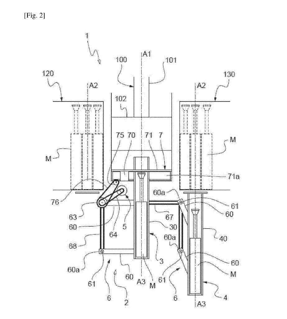

KNDS France (Nexter) nedávno zveřejnila patentovou přihlášku popisující automatické přebíjecí zařízení napájené dvěma zásobníky pro věž tanku s velkorážním kanónem (140 mm). Tento design byl pravděpodobně použit v demonstrátoru bezosádkové věže EMBT-ADT 140, který byl odhalen teprve letos. Patent pouze nastiňuje, jak nový autoloader funguje a nepředstavuje skutečnou aplikaci. KNDS France tvrdí, že věž ADT 140 nese 22 nábojů ráže 140 mm, takže lze logicky předpokládat, že na buben je 11 nábojů.
