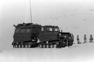

Bv 202 v jeho typickém prostředí
Obrázek Obrázek

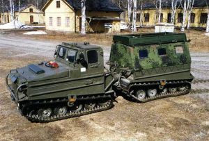

A tady je Bv 202 v barvě

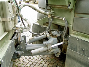

Detail spojení mezi vozidly

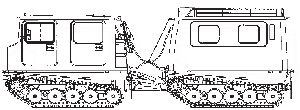

Bokorys Bv 206

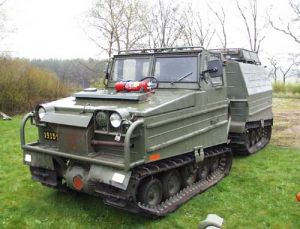

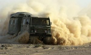

Britský Bv 206 v poušti

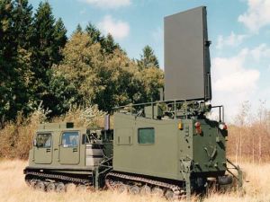

Bv 206 s dělostřeleckým radarem ARTHUR

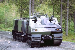

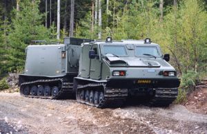

Bv 206S
Obrázek Obrázek

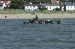

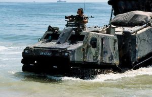

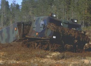

Bv 206S při plavbě a průjezdu bažinou

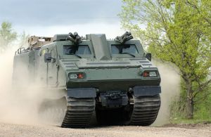

BvS 10
BvS 10
