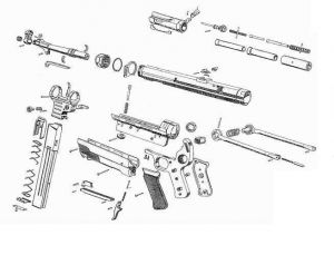

Asi bych se měl pomalu přesunout k technickému popisu samopalu. Jde samozřejmě o automatickou zbraň, používající ke střelbě dynamický závěr, střílející ze zadní polohy. Jde o klasický princip u samopalů té doby (a i té dnešní), princip funkce zde snad nemusím popisovat. Samopal se skládá z rámu se spoušťovým mechanismem, z hlavně s převlečnou maticí a ochrannou lištou, hlaveň je spojena s pouzdrem závěru. Pouzdro má na sobě nalisovanou zásobníkovou šachtu, dalšími částmi je závěr s napínací rukojetí, vratná pružina v teleskopickém pouzdru, v pouzdru je umístěn i úderník. Nebudu zde popisovat jednotlivé díly zbraně, musel bych to asi doslova opsat z nějakého zdroje a to se mi zrovna nelíbí. A upravovat kosmeticky text nepomůže, nemá to prostě cenu.
Mířidla samopalu tvoří chráněná muška na konci hlavně a hledí na pouzdře závěru. Hledí je „nastavitelné“ pomocí sklopného plátku, pevný plátek je nastřelen na 100 metrů, sklopný plátek na 200 metrů.

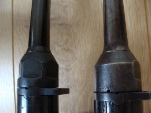

Zatímco samopal M.P. 38 se vyráběl pouze v jedné variantě, u samopalu MP 40 se dá vysledovat pět výrobních variant. Nebudu uvádět veškeré údaje o jednotlivých variantách, zaměřím se jen na změny vůči předešlé variantě.
Varianta 1
Je z roku 1940, rozeznatelná je podle zásobníkové šachty bez odlehčovacího otvoru a bez vodorovných prolisů. Pistolová rukojeť je z plechu, matice hlavně je šestihranná a je použita původní jednodílná napínací rukojeť. Spodní ochranná lišta hlavně je plastová, pistolová rukojeť je z dvou plechových dílů, slisovaných k sobě.
Varianta 2
Vyrábí se v letech 1941/1942, zásobníková šachta již má prolisované boky, u většiny produkce je již namontována dvojílná napínací páka s pojistkou.
Varianta 3
Vyrábí ji pouze Erma v roce 1943, matice hlavně má pouze dvě dotahovací plochy, ochranná lišta hlavně je vylisována z plechu.
Varianta 4
Vyrábí ji Stayer v roce 1943, pistolová rukojeť je vylisována z jednoho kusu.
Varianta 5
Výrobcem je Steyer v letech 1943/1944, pistolová rukojeť tvoří celek s rámem zbraně.

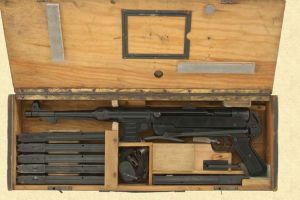

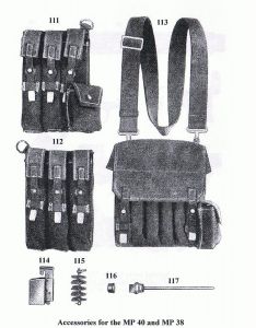

K samopalu se samozřejmě dodávalo příslušenství, začít můžeme asi u toho nejdůležitějšího – zásobníku. K samopalům M.P. 38 a MP 40 byly dodávány dva druhy zásobníků, oba šlo použít v kterémkoliv modelu či výrobní variantě. Šlo o dvouřadé zásobníky s jednořadým vyústěním, oba dva mají kapacitu 32 nábojů ráže 9x19. Na první pohled jde tedy o dva stejné zásobníky, u konkurence šlo většinou o změnu celého zásobníku (segmentový za bubnový) či alespoň o různý počet nábojů v zásobníku. Německé zásobníky se liší pouze provedením, první verze měla hladké boky, pozdější verze měla na obou bocích dva podélné prolisy. Ty mají zlepšit funkci zásobníku při jeho znečiětění. Je vyrobeno více jak 15 miliónů zásobníků.
Zásobník je samozřejmě potřeba v něčem přenášet, pro zásobníky se vyráběly dvě verze sumek. První z nich měla tvar brašny s popruhem přes rameno, šlo v ní přenášet šest zásobníků (6x32). Mimo to v ní bylo místo na plničku nábojů a čisticí kartáček na zásobníky. Oficiálně byla tato sumka dodávána k samopalu M.P. 38. Daleko rozšířenějším typem sumky byla varianta označovaná jako 2x3, šlo o dvě sumky (pravou a levou), každá z nich měla tři samostatně uzavíratelné kapsy. Na levé sumce je kapsa pro plničku a čištění. Sumky se navlékají na opasek a řemení, materiál pro výrobu byl různý, hlavně šlo o látku (různá barva) a kůži.

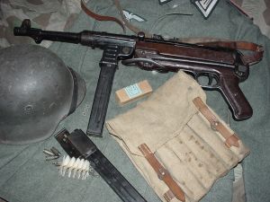

Důležitým příslušenstvím je plnička zásobníku, šlo o jednoduchý plechový výlisek nasazovaný na ústí zásobníku. Na konec hlavně se nasazovala klapková krytka Mündungsschöner, ta se nasazuje přes rýhovanou matici na ústí hlavně. Šlo o poměrně komplikovanou záležitost, krytka při špatném počasím zamrzala. Místo této klapky se začala používat pryžová čepička Mündungskappe, ta šla bez problémů prostřelit. Další věcí, co šla nasadit na konec hlavně, byl nástavec pro střelbu slepými náboji. Ten se montoval na závit na ústí hlavně, dodnes se ale nedochoval žádný exemplář.
