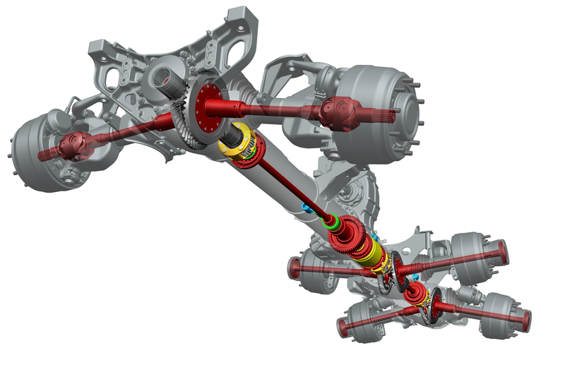

Tak zase do zápřahu, ok, začněme s tím jednoduchým.
Lord píše:Na co má Tatra svůj testovací polygon, nebo se to už šulí !
Testování na polygonu probíhá, stejně jako na testovacích stolicích, avšak pro zrychlení zavádění novinek se používají tzv. ekvivalentní kilometry. Tedy s použitím speciálních vozovek se zkracuje celková ujetá vzdálenost. Navíc se v takové míře neprojevuje degradace časem či UV zářením a dalšími vlivy. Navíc se musí neustále brát na zřetel omezený rozpočet prakticky na všechno.
Když přišla modelová řada 815/7, byla vybavena novým systémem řízení TatraVize 3000, které umožnilo osadit přední nápravy vzduchovým odpružením. Monoblok byl umístěn pod přední částí rámu, Pro variantu podvozku s dvojicí předních náprav byl mechanismu řízení tvořen více jak 20 pohyblivými prvky. Tento systém bylo potřeba chránit před poškozením najetím vozidla na překážku. Z toho důvodu můžeme spatřit na těchto vozidlech ochranný rám mezi nárazníkem a prvním příčníkem. Kvůli výšce tohoto systému řízení nebylo možno použít dodatečnou příčku před prvním příčníkem známou z modelové řady Jamal. Proto došlo k navrhnutí nového 1. příčníku, který měl integrovanou přípravu pro uchycení ochranného rámu. Za povšimnutí také stojí řešení torzního stabilizátoru pod nosnou troubou.
Podélníky rámu těchto vozidel jsou v neporušeném průřezu.
V roce 2009 v souvislosti s instalací převodovek Allison v kombinaci se vzduchem chlazeným motorem do modelové řady Terrno pro australský trh bylo nutno vytvořit prostor pro jejich víko nad centrální nosnou troubou, které u varianty 8x8 s předními nápravami standardně odpruženými listovými péry znamenalo odstranění všeho, co bylo umístěno na vnějším průměru nosné trouby. Kvůli umístění motoru v přední části vozu a kratšímu rozvoru bylo třeba vytvořit nový systém řízení a nahradit listová péra vzduchovými vlnovci. V tomto případě se aplikovalo řešení odpružení dakarských speciálů, které jsou od roku 2002 vybaveny pneumatickým odpružením předním nápravy se zahloubeným vlnovcem do profilu podélníku rámu. Táhlo k parohu nápravy pak vedlo okem (chce-li klíčovou dírkou) pod vlnovcem.
S příchodem modelové řady PHOENIX v roce 2011 a převzetím dodavatelských konstrukčních celků došlo k vynucenému prodloužení rozvoru mezi předními nápravami na hodnotu 2 150 mm. Toto navýšení rozvoru umožnilo umístění monobloku řízení za první nápravu s tím, že centrální čep systému řízení bude zahlouben do nosné trouby mezi první a druhou nápravou. Toto zahloubení bylo tvořeno odlitkem, který byl ručně vevařen do nosné trouby. Systém řízení byl nazván TatraTON. Uvolněním prostoru před prvním příčníkem bylo možno využít k instalování torzní stabilizátoru uchycenému k prvnímu příčníku. Ten v tomto případě prochází dvojicí ok v prvním příčníku.
V tuto chvíli Tatra vyráběla tři provedení podvozků s centrální nosnou troubou, avšak od sestupu (včetně) dopředu značně odlišné. Proto bylo rozhodnuto o unifikaci modelových řad. T-815/7 byla nově stavěna s rozvozem předních náprav 2 150 a s novou kabinou přeznačena na řadu FORCE a převzala kromě sestupu a podélníků podvozek modelové řady Phoenix. Tak vznikla typová řada I s pneumatickým odpružením podvozku, typová řada II pro mechanické odpružení a typová řada III pro portálové nápravy.
Pokračování zítra, koukám, že vlastně už dnes. Když tak moderátor ať zváží přesunutí některých příspěvků, které se netýkají nové shkh třeba sem.

Lord píše:Ale ten ochranný rám u verze TATRA 815-7 PRAM nevidím. Nebo jak to je konkrétně s tímto vozidlem ? Má jinou přední nápravu ? Pak by neměla mít označení 815-7. Osazení přední nápravy vzduchovým odpružením je u ní standardem ? Asi existuje více variant, jen se ptám.
Ochranný rám je součástí systému řízení TatraVize 3000, od roku 2012 však přešla sedmička na systém řízení TatraTON (od 2013 zcela), se kterým se už tehdy vyráběl PHOENIX. S emisní specifikací motoru Paccar Euro 6 bylo zavedeno nové provedení prvního příčníku, který je i na fotce, kterou jsem dal samopal72. Ten příčník je tedy na většině nových vozidel vyrobených po tomto roku.
S provedením náprav je to trochu komplikovanější, takže zase až zítra.

strojmir píše:o s těmi podvozky mě překvapuje, myslel jsem, že Tatra tohle má vyřešené. Jak to, že to tedy bere a nabízí NEXTER a koupili Dánové? Nebo jedou dvojí kvalitu? Nebo je vůbec nějaké vysvětlení? Tohle na mě dělá dojem, jak kdyby osmikolová Tatra byla nějaká neodzkoušená novinka. To je přece blbost ne? Chtělo by to někoho přímo z Tatry.
AČR má některé své požadavky na postupy výroby, některé z nich neberou na zřetel některé kvalitnější postupy, které už i Tatra zavedla, ale ty rozhodně nemohly způsobit to prasknutí.
Co ale ho způsobit mohlo, je právě aktuální řešení rámu vozidla.
Zatímco podélníky rámu u původních sedmiček byly v neporušeném průřezu. V případě systému řízení TatraTON je jasně patrné zahloubení pro vlnovce pneumatického odpružení a to dost výrazné. A tak se nabízí možnost, že právě působení odpružení, které tlačí odspodu, a hmotnost samotné kabiny, která na opak na začátku rámu tlačí dolu, způsobuje ohýbání rámu (i přes jeho zesílení) a to se přenáší na první příčník.

OK, a ty děláš u Tatry, když se blbě zeptám ? Zajímavé informace. Někdo musí analyzovat informace ze servisů, a případně sjednávat nápravu. Proč kupují levnější nebo ne tak kvalitní tlumiče, a pak kazí pověst.
A co způsobilo teda podle tebe to prasknutí kolem hrušky, to taky není úplně normální, i když možná jen vadný kus. Není to třeba zveličovat, kdyby se to dělo ve větším měřítku, ale tohle byla jen vada materiálu.

Lord píše:A co způsobilo teda podle tebe to prasknutí kolem hrušky, to taky není úplně normální, i když možná jen vadný kus. Není to třeba zveličovat, kdyby se to dělo ve větším měřítku, ale tohle byla jen vada materiálu.
Jak jsem psal výše, nějakou dobu už se toto provedení vyrábí, takže kdyby to nějakým větším způsobem praskalo, určitě by se to rozneslo. Takže konstrukčně je to asi ok. Otázkou je, jestli to, jak to bylo vyrobeno, odpovídá původnímu návrhu. Tedy jestli nedošlo k neúmyslnému porušení technologických postupů, nebo to je důsledek nějaké optimalizace výroby. V komerční produkci přední torzní stabilizátor moc nevídáme, ten je doménou především hasičů- Ten klidně mohl být trochu ohnutý a celou dobu to lámal. Nebo mě ještě napadla varianta B, ale tu jsem nestihl včera ani dnes ještě ověřit.
