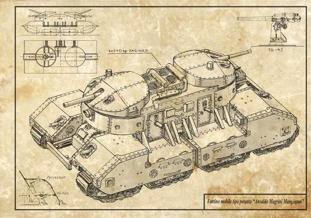

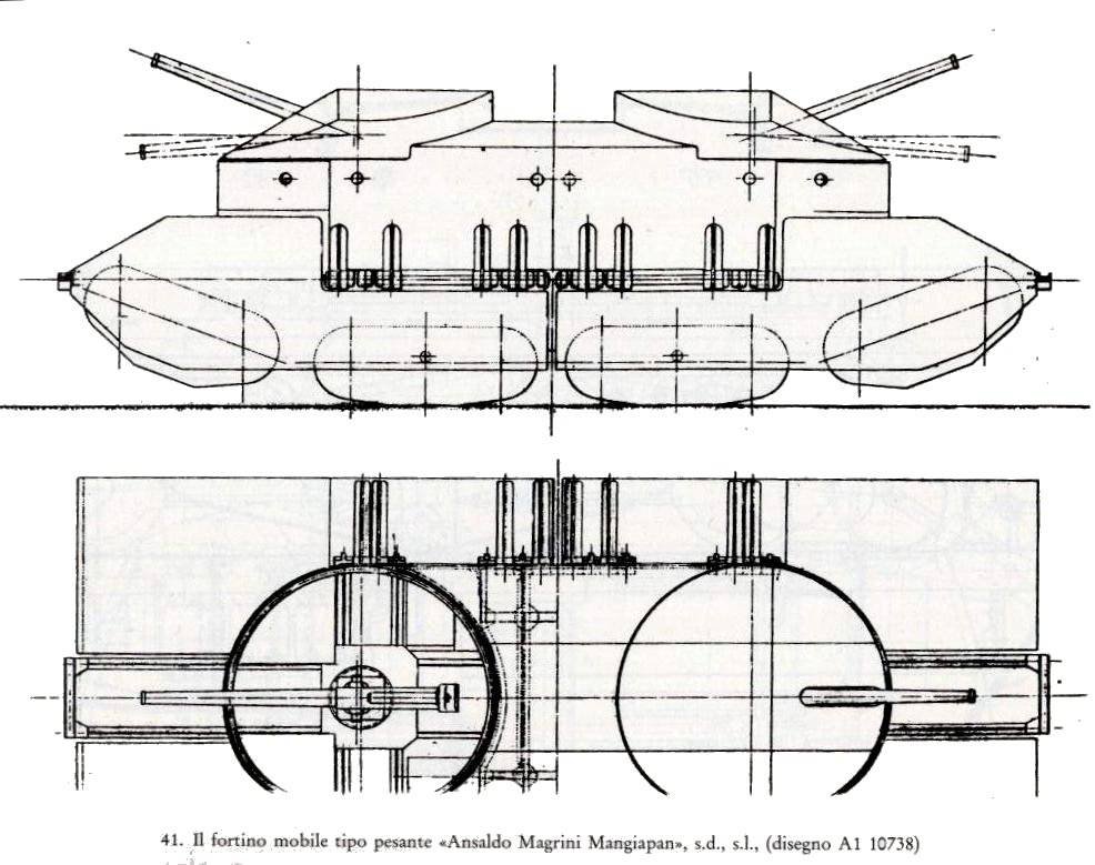

Fortino Mobile Tipo Pesante
Itálie byla dlouhou dobu členem Trojspolku a až do roku 1914 při plánování případného válečného konfliktu považoval italský generální štáb Francii za svého nejpravděpodobnějšího nepřítele a Německo za svého nejpravděpodobnějšího spojence. Když v létě téhož roku propukla první světová válka, odmítla Itálie dostát svým závazkům, prozatím zůstala stranou konfliktu a později vyhlásila neutralitu. Následovalo devítiměsíční vyjednávání a lavírování s centrálními i dohodovými mocnostmi o to, zda Itálie v tomto konfliktu zůstane pouze neutrální, nebo zda a na jaké straně do něj vstoupí. Nakonec se do války zapojila pod vlivem diplomatického úsilí Dohody až na jaře 1915 poté, co ji velkorysý příslib územních kompenzací na úkor poražených vlákal do války v řadách opačného tábora. Itálie vyhlásila válku Rakousko-Uhersku 23. května 1915. Byť většinu společné hranice tvořil masiv Alp, nabízel se možný průchod podél Jaderského pobřeží. Italská armáda měla dvojnásobnou převahu, leč z počátku podcenila využití dělostřelectva a ponechala nepříteli měsíc na přisunutí posil. Postup italské armády byl zastaven na řece Soča a obě armády se i zde zasekly v patu zákopové války.
V posledních měsících roku 1916 bylo předloženo k posouzení majiteli firmy Ansaldo Piovi Perronemu, který v té době zastával vedoucí postavení v Itálii v dodávkách vojenského vybavení a střeliva, několik projektů vícestopých bojových vozidel, které lze s trochou nadsázky nazvat tanky. Jeden z nich, vyvinutý majorem Magrinim, se vyznačoval extrémně vysokou technologickou složitostí. Tank byl založen na myšlence "fortino mobile", tedy jakési samohybné pevnosti a v tomto případě byla osazená na osmi úsecích pásů - čtyřmi na každé straně. Takové neobvyklé technické řešení bylo způsobeno touhou zajistit co možná nejvyšší průchodnost terénem v těžko dostupných oblastech. Pro zajištění dostatečného výkonu a kontroly tak složitého stroje se společnost Magrini rozhodla použít pro pohon čtyř motorů. Mělo jít pravděpodobně o kapalinou chlazené motory každý o výkonu 200 koní, které dál poháněly také dva elektrické motory. Stroj o odhadované váze 70 tun se měl rozhýbat až na rychlost 20 km/h. Výzbroj tanku měla tvořit dvě děla ráže 76 mm namontovaná ve věžích "lodního" typu v přední a zadní části trupu. Doplňkovou výzbroj mělo tvořit 10 kulometů zajišťující celokruhovou ochranu. Dva v přední části, po dvou na bocích, dva v zadní části a po jednom v každé věži. Osádku mělo tvořit 15-20 mužů. Navzdory vysoké složitosti vedení Ansalda projekt schválilo a následně jej předalo do rukou vojenských činitelů. Projednávání projektu zástupci Direzione Generale del Genio proběhlo 26. ledna 1917 a bylo srovnáno s obdobným projektem inženýra Turinelliho. Oba návrhy však byly zamítnuty. Téhož měsíce italská vláda rozhodla o pořízení francouzských tanků Schneider CA1, Renault FT-17 a lehkém italském tanku Fiat 2000.

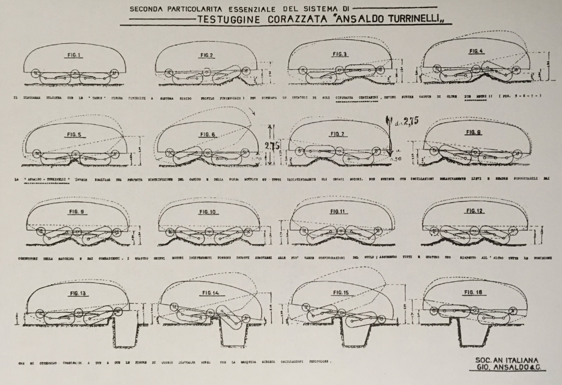

Testuggine Corazzata Ansaldo Turrinelli
Turinelliho tank z roku 1916 byl velice podobný, navíc vznikl hned ve dvou verzích. Nejzajímavějším prvkem byl podvozek, který se skládal celkem ze čtyř housenkových vozíků (dva na každé straně) se dvěma velkými koly a řetězem pásů o šířce 800-900 mm. Pro zlepšení překonání vertikálních bariér byl před každým úsekem instalován kovový válec. Pohon se měl přenášet dvou benzínových motorů (každý s výkonem 200 koní) přes elektrickou převodovku. Spolu s předběžnými výkresy představil Turrinelli schémata pro překonání různých překážek, které prokázaly výhody víceúrovňového podvozku jeho návrhu. Trup tanku v podélném řezu byl téměř polokruhový, což v kombinaci s pancířem 50-60 mm silným umožnilo zajistit vysokou životnost na bojišti. Na každé straně byly střílny pro dva kulomety a hlavní výzbroj měla sestávat z děl ráže 37-65 mm, umístěných ve dvou věžích instalovaných v přední a zadní části trupu. Na střeše, přesně uprostřed, byla velitelská kopule. Osádka se měla skládat z 10 osob: velitele, řidiče, čtyři kulometčíků a čtyř dělostřelců. Hmotnost byla stanovena na 20 tun, ale reálně by asi dosáhla dvojnásobku.

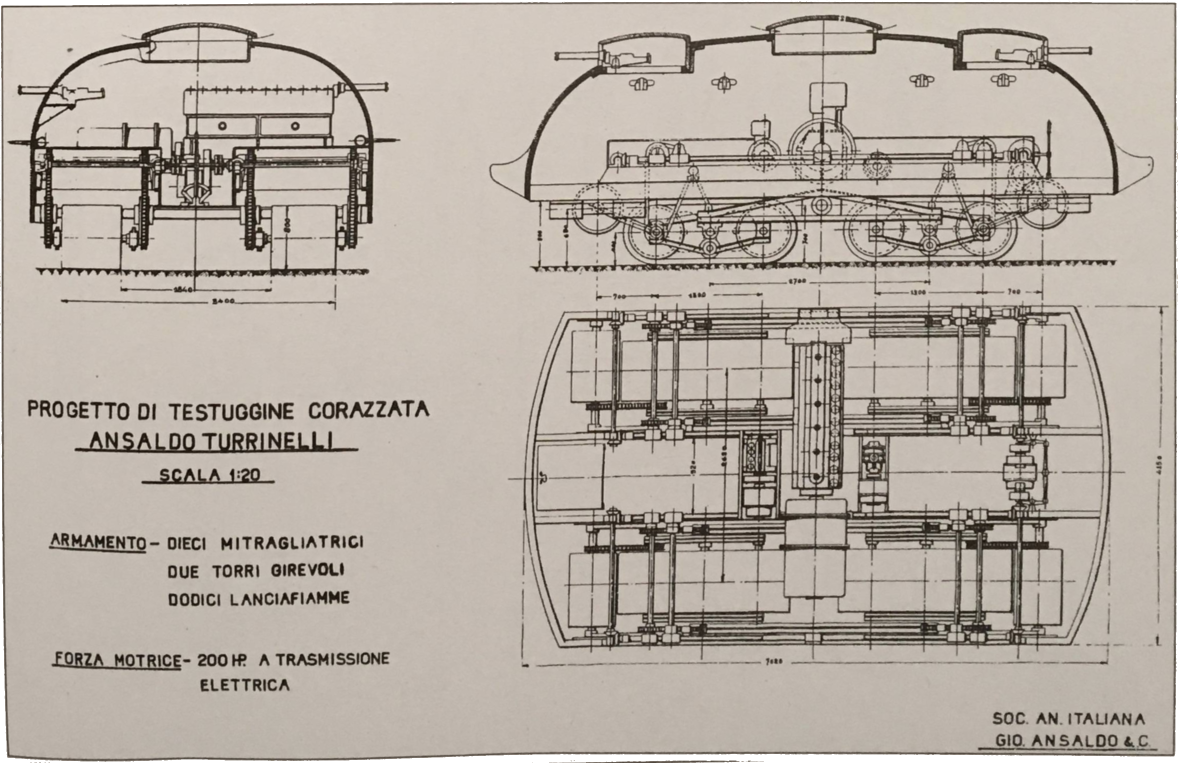

Druhá verze vznikla v roce 1917 a byla pojata poněkud moderněji. V přední části došlo k masivnímu zmenšení svažující čelní pancéřové desky a vertikálních stran. Motorový a bojový prostor byl oddělen. V zadní části měl být umístěn benzínový motor o výkonu 200 koní a přenos energie měl zajistit oscilátor Soller-Mangiapane. I pásové sekce měly zcela nový vzhled. Také šířka pásů pásů se znatelně zmenšila na odhadem 250 mm. Osádku mělo tvořit 10 mužů. Hlavní výzbrojí měl být kanon ráže 76 mm. Známá je pouze předpokládaná síla čelního pancíře korby, která měla činit 50 mm. Navzdory skutečnosti, že nový projekt byl mnohem lepší než jeho předchůdce, byla realizace odmítnuta ve prospěch tanků z Francie.

Rase píše: V zadní části měl být umístěn benzínový motor o výkonu 200 koní a přenos energie měl zajistit oscilátor Soller-Mangiapan.
Jako každý Čech jsem obdařen určitým technickým minimem, ale před tímto systémem mi zůstává rozum stát. Oscilátor je zdroj (netlumených) kmitů; jak by se mohl využít k přenosu takových koní? Rychlý dotaz na wiki nedal odpověď. Přenosem výkonu vlněním v kapalině se zabýval Constantinesco zhruba ve stejné době.

A nie je to náhodou "nešťastne" preložený výraz pre diesel-elektrický benzín-elektrický pohonný systém?
The plans show that the large 200hp 24 cylinder engine was to be mounted transversely in the middle of the machine. At the end of the engine was the large electrical generator which then provided power to 4 electrical motors
"schéma ukazuje veľký 200hp 24valec namontovaný naprieč v strede stroja. Na konci motora je veľký elektrický generátor ktorý vyrába energiu re elektrické motory(jeden v každej húsenke)"
https://tanks-encyclopedia.com/ww1-ital ... corazzata/
Ten pojem oscilátor má možno niečo spoločné s pojmom "striedavý prúd" alebo "menič".
P.S. Podobný princíp distribúcie energie/pohonu tu mal aj ten Rakúsko-Uhorský delostrelecký pozemný vlak ktorý tu bol nedávno popisovaný.
EDIT: Tu to nazvali "generétor Soller-Mangiapan"
https://warriors.fandom.com/ru/wiki/Tes ... odello_II)

Nevím jistě co je míněno názvem oscilátor, ale Soller-Mangiapan ( správně Soller-Mangiapane) byla společnost, která vyráběla v Itálii automobily a traktory.
Tak bych sázel na to, že zmíněný oscilátor je ve skutečnosti převodovka.

kenavf píše: A nie je to náhodou "nešťastne" preložený výraz pre diesel-elektrický benzín-elektrický pohonný systém?
Jak plyne z dalšího textu, domněnka bude správná.
kenavf píše: Ten pojem oscilátor má možno niečo spoločné s pojmom "striedavý prúd" alebo "menič".
Vsadil bych si na ten měnič (měnič výkonu spalovacího motoru na stejnosměrnou elektrickou energii). Stejnosměrný motor má při nulových otáčkách velký záběrový moment, což může být pro pohon tanku potřebné.

Ten možný výklad, že by šlo o benzínoelektrický pohon se mi zdá pravděpodobnější, bylo to v té době známé a vyzkoušené řešení. V r-u armádě podobné soupravy vozili po bojištích rozebrané velkorážové houfnice a 90 kW elektrického výkonu dokázalo přepravit jak generátorový vůz tak vedené vozidlo s břemenem o hmotnosti kolem 30 tun.

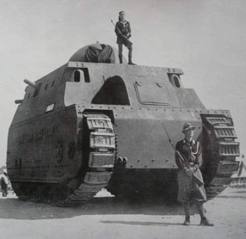

Re: Fortino Mobile Tipo Pesante (ITA)
Fiat 2000 byl italský těžký tank navržený a vyrobený společností Fiat během 1. světové války. Vznikl jen v šesti kusech a nikdy nedostal do sériové výroby. Nesporně však zaujal progresivním technickým řešením.
