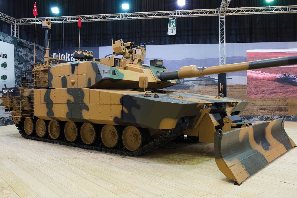

Podepsání smlouvy na dodání 250 tanků Altay
Byla podepsána smlouva na dodání 250 tanků Altay a zajištění jejich životního cyklu. V první várce jde o 40 kusů, přičemž do 18 měsíců budou dodány první vozidla. První várka bude v konfiguraci Altay-T1 se systémem aktivním ochrany AKKOR od společnosti Aselsan, což je APS vycházející z ukrajinského Zaslon-L. Prototyp tanku byl představen již v roce 2011 a je klasifikován jako generace 3+ (3rd Generation Advanced). Výroba bude probíhat u společnosti BMC, ale zapojeny budou rovněž místní společnosti Roketsan, Aselsan (ASELS.IS), MKE a Havelsan. Společnost BMC v červnu 2018 podepsala smlouvu se společností SSB na vývoj pohonu a dalších systémů pro tanky Altay. Pokud jde o pohon, tak se bude jednat o powerpack Batu, který kombinuje dieselový motoru s turbodmychadlem (o výkonu 1600 koní) a automatickou převodovku. Na vývoji nového motoru spolupracuje BMC s italskou společností Fiat / Iveco. Celkově se očekává výroba až tisíce tanků Altay, které by nahradily nejstarší tanky turecké armády. Výše nákladů za první sérii nebyla zveřejněna ale předpokládá se, že během více jak dvaceti let dosáhne sumy 25 až 30 mld dolarů (517 až 686 mld Kč). Jak již bylo zmíněno, prvních 40 tanků bude ve verzi Altay-T1 popsané výše. Následujících 210 kusů bude ve verzi T2, ta má mít lepší systémy ochrany, munici oddělenou od osádky, možnost využít širší paletu munice a multispektrální maskovací síť. Nejzajímavější pak bude plánovaná verze T3. Ta má mít novou bezosádkovou věž a další velice moderní prvky. Plánovaný počet není znám, ale původní plány hovoří o 4 várkách po 250 vozidlech. Obecně udávaná cena za jeden kus tanku Altay 5,5 mil dolarů.

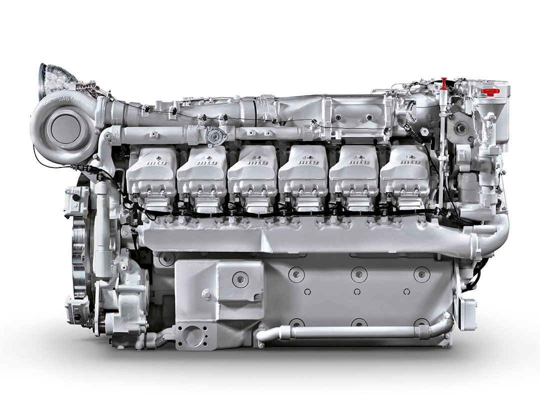

Německé motory pro první várku
Prezident turecké Kanceláře obranného průmyslu (SSB) Ismail Demir uvedl, že vývoj tureckého motoru nedokončí v příštích 18 měsících, kdy bude vyroben první tank. Proto bude Altay používat motor zakoupený od zahraničních partnerů. Dodal, že Němci nemají s dodávkami motorů problém. Minimálně první várka čtyřiceti tanků Altay T1, tak získá motor od německé společnosti MTU.

Katar pořídí tanky Altay
İhsan Yavuz - místopředseda Katarské strany AK Party zmínil, že země má zájem o pořízení zhruba stovky tureckých tanků Altay, přičemž v první fázi bude pořízeno 40 vozidel. Yavuz dále zmínil, že k pohonu bude použito místních motorů. Nutno podotknout, že prototyp byl osazen německým motorem MTU o výkonu 1500 hp od Friedrichshafen GmbH. Těmito motory bude osazena minimálně první várka tanků Altay pro turecké ozbrojené síly. není mi moc jasné, jaké domácí motory hodlá Katar osadit. Hodí se ale zmínit, že nedávno Katar pořídil 62 tanků Leopard 2A7+, které pohání dieselový motor MTU MB 873.

Na mezinárodní vojenské výstavě International Defence Industry Fair 2019 (IDEF) v Istambulu, představila společnost BMC prototyp tanku Altay T.1 odpovídající sériové verzi. Zajímavé je především to, co má tank na věži. Jde o dva zdvojené tubusy, tedy výmetníky střel. Někteří tvrdí, že jde o protitankové řízené střely Karaok ráže 125 mm, osobně se ale domnívám, že jde o nějaký systém APS. Konkrétně německý systém AVePS, který využívá pouze antirakety s výbušným obsahem HE, což snižuje vedlejší škody. Zajímavostí je, že energetická spotřeba celého systému AVePS je pouze 1,5 kW a řídící počítač ubere z vnitřního prostoru vozidla pouze 80 litrů (0,08 m3). Reakční doba systému je 300 až 350 milisekund a později byla snížena pod 300 ms. Antirakety lze doplňovat z otevřeného poklopu, aniž by osádka musela zcela opustit vozidlo. V roce 2011 byl systém úspěšně otestován na vozidle M113 a později vozidle Fuchs. Systém začíná reagovat na hrozbu již ve vzdálenosti 10 až 35 m. Následně se ve vzdálenosti 2 až 4 m, sledovací systémy přepnou do jemného sledování. K samotnému zničení hrozby dochází ve vzdálenosti 1 m nebo méně. Reakční doba systému je dostatečná i proti APFSDS o rychlosti 1 750 m/s.

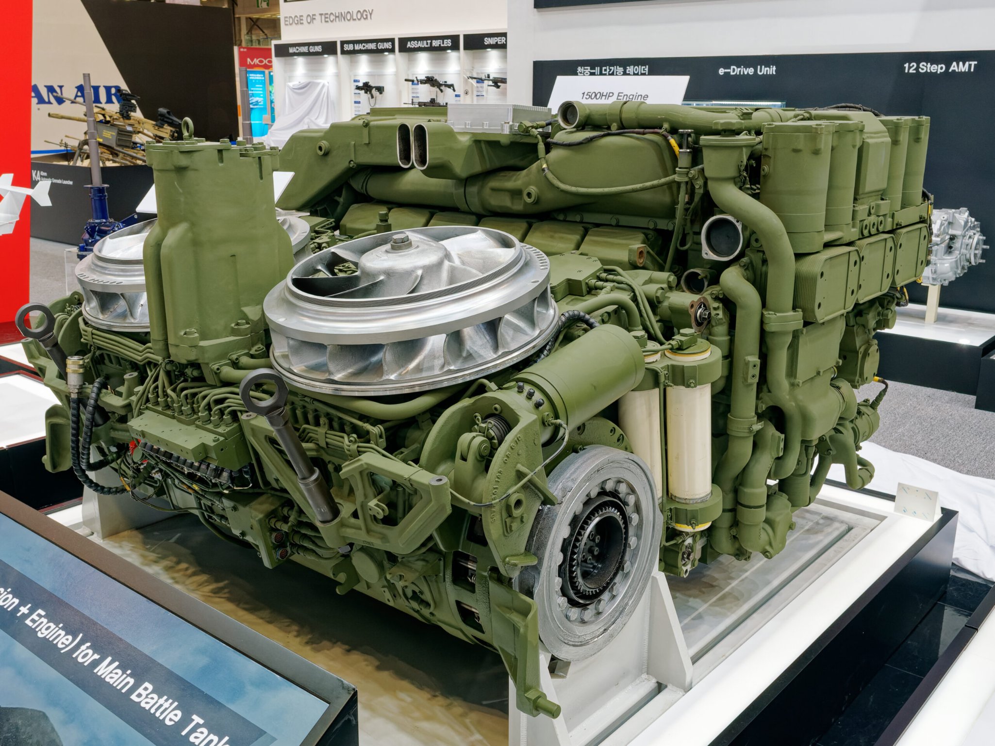

Turecko žádá o Korejské motory
Na Militaryboxu zmiňují, že Turecko se obrací na Jižní Koreu s žádostí o pomoc, která je nezbytná k rozjetí výroby nových tureckých hlavních bojových tanků Altay. Turecký zbrojní průmysl se zatím stále nedokázal vypořádat s úkolem dodat pro turecký tankový výtvor vhodný motor, i když zprávy již několikrát uváděly, že je na dosah. Podle posledních zpráv vládního informačního portálu podala Ankara oficiální dotaz ohledně možnosti exportu korejských motorů. Jižní Korea se může pochlubit rozvinutějším těžkým průmyslem a vyspělejšími technologiemi než Turecko, ale také měla potíže s vývojem vlastního motoru. Prvních 100 tanků typu K2 Black Panther bylo vybaveno německými jednotkami MTU. Druhá série nových jihokorejských tanků byla vybavena jihokorejskými analogy německých jednotek a teprve třetí série se bude moci pochlubit motory vzniklými v Jižní Korei.

Re: Turecký tank Altay
Turecko a Jižní Korea aktuálně podepsaly dohodu o vojenské spolupráci za účelem dodání motorů vyrobených v Koreji pro tanky Altay.

Příspěvky: 13217
