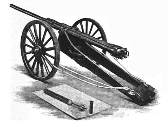

Díky za zajímavé a hlavně odborné poznatky. Koukám jak byl řešený ten podobný, ale menší "metač" Sims-Dudley. Zde došlo k odpálení malé prachové nálože, exploze rozpohybovala píst a stlačený vzduch následně vymetl projektil. Níže je hodně zajímavý obrázek. Vedle děla je patrný projektil a to druhé, vypadá jako ona prachová nábojka.
Sims-Dudleyho dělo

Rase:
Hm, to by mohlo být. Na podobném principu ostatně fungují experimentální lehkoplynná děla. Nábojnice má dvě části: zadní, s malou náplní klasické střeliviny, a přední, oddělenou tenkou hermetickou přepážkou, která je naplněna lehkým plynem (typicky vodíkem). Horké spalné plyny vzniklé hořením střeliviny prorazí přepážku, zahřejí lehký plyn na vysokou teplotu a přimějí jej expandovat rychlostí, jaké by rozpínání spalných plynů samotných nikdy nemohlo dosáhnout. Výsledkem jsou fantastické úsťové rychlosti střel, někde kolem 12.000 m/s. Ovšem je to zatím velice drahé a nepříliš spolehlivé.
