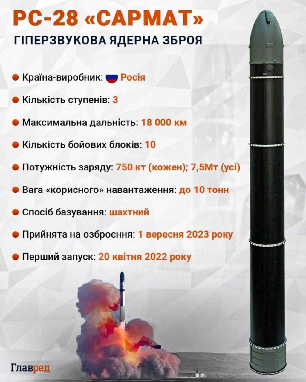

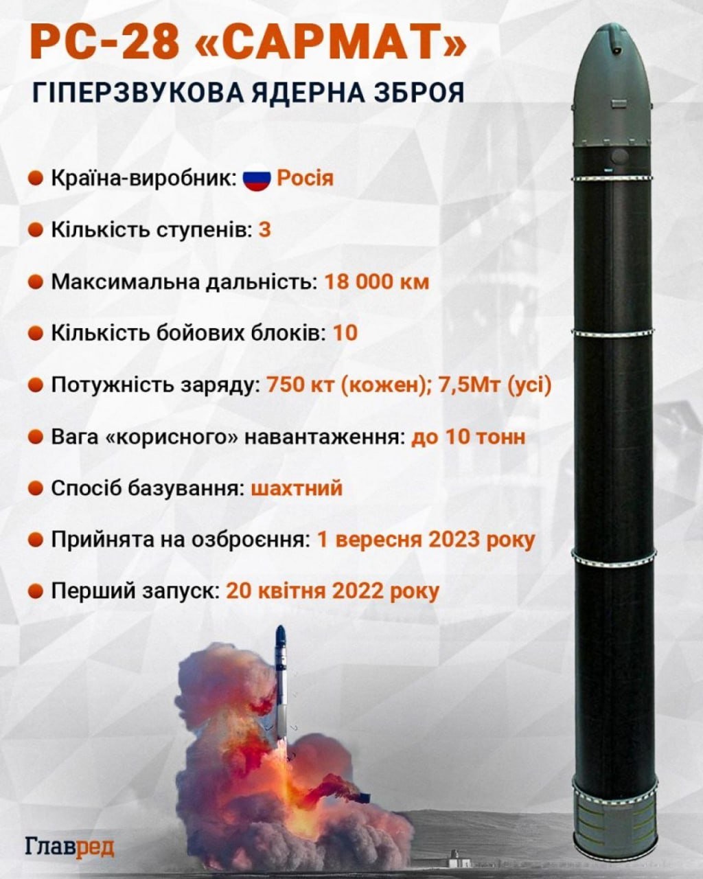

Základné parametre RS-28:

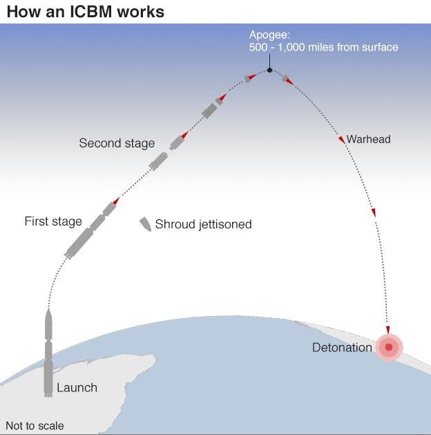

Může manévrovat během druhé, i fáze sestupu?
V první fázi, nazývaná boost, raketový motor (nebo motory, pokud raketa obsahuje dva nebo tři stupně) navádí raketu na určitou balistickou trajektorii. Poté se motor vypne a poslední stupeň rakety (nazývaný užitečné zatížení) jí přesune na dráhu, která je určena pro let.
Balistické rakety s delším doletem mají tři fáze letu, které korespondují s jejich stupni.
„Zvedání“, nabírání výšky (anglicky boost) – trvá 3-5 minut, během ní se raketa dostane do výšky (nebo již vzdálenosti od povrchu) 150–400 km.
Střední fáze (mid-course) – trvá v průměru okolo 25 minut, jedná se o suborbitální vesmírný let s apogeem přibližně 1200 km, již v této fázi může vypouštět MIRV nebo využít prostředky proti protiraketovým systémům: vypouštění návnad, rušení vlastního elektromagnetického odrazu.
Znovuvstoupení do atmosféry (reentry) – začíná ve výšce 100 km a trvá asi 2 minuty. Vstup do atmosféry klade vyšší nároky na návrh takovýchto hlavic. Současné hlavice dopadají na cíl rychlostí okolo 4 km/s.
Několik málo typů hlavic balistických střel dokáže i při této rychlosti měnit své cíle a manévrovat (Bulava, UGM-96 Trident I).

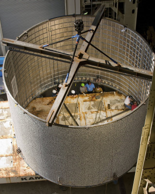

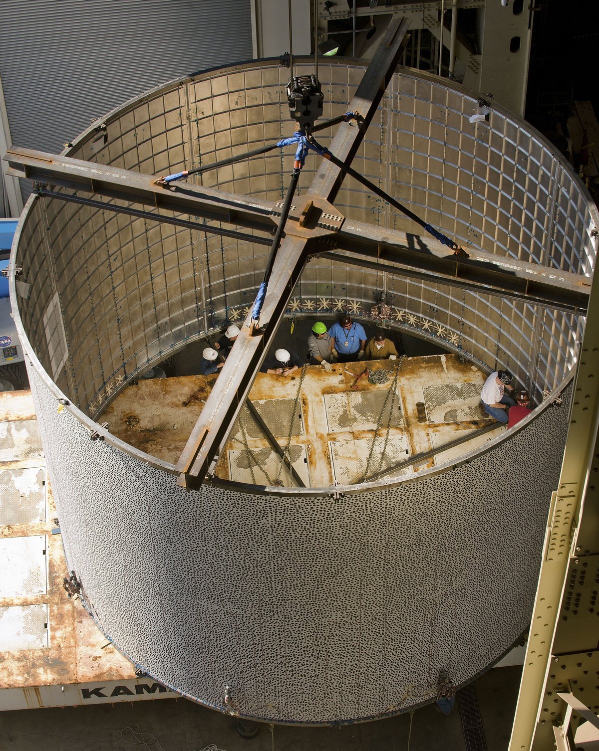

Záběry z údajného výrobního závodu společnosti Sarmat ukazují, že plášť nosné rakety využívá ortogridovou strukturu - tělo rakety je zesíleno výztužnými žebry a obdélníkovou či čtvercovou mřížkou, která šetří hmotnost a zvyšuje strukturální pevnost draku.
Podobnou strukturu využívá například raketa Vulcan, kde je mřížka masivnější uvnitř pláště, u nádrže na raketové palivo.
Tato raketa je však 2x větší než SARMAT, má výšku 70 m a je určena jako nosič družic.

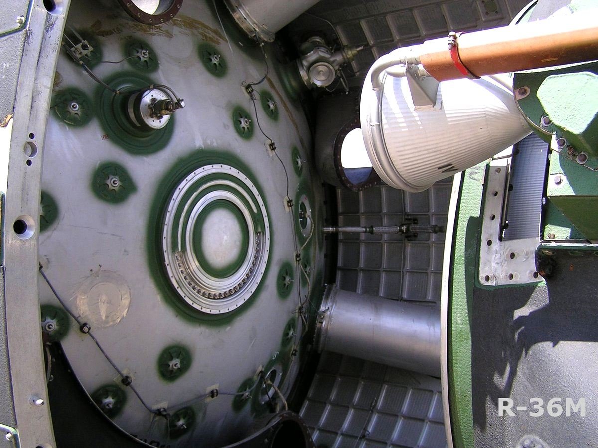

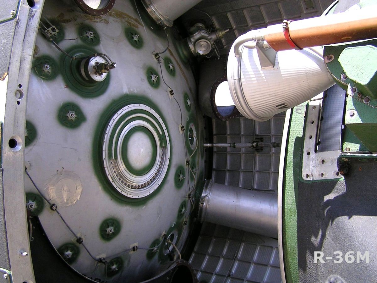

Nebo pro srovnání vyfrézovaná mřížka R-36M2.
Občas se používá u kosmických lodí a raket Atlas např. Isogrid - což jsou trojúhelníková integrální ztužující žebra.
https://en.wikipedia.org/wiki/Isogrid
Podobnou variantou je Orthogrid (někdy nazývaný vaflová mřížka), který používá spíše obdélníkové než trojúhelníkové otvory.
Ta není izotropní (má různé vlastnosti z různých úhlů), ale dobře odpovídá mnoha případům použití a je jednodušší na výrobu.
Případně kombinace obou mřížek podle zatížení, kdy izomřížové konstrukce jsou u horních stupňů rakety.
Výroba ortogridových vzorů vyžaduje vysoce přesné strojní zařízení a je nákladná a časově náročná na výrobu a kontrolu.
Do Ruska je zakázán vývoz přesných obráběcích strojů.
:arrow: Ortogridní vzory jsou obvykle přítomny na vnitřní straně pláště střely, ale záběry rakety Sarmat ukazují vzor přítomný na vnější straně, čímž se pravděpodobně zvyšuje tuhost konstrukce.

Supertěžká ICBM Sarmat je třístupňovou raketou na kapalné pohonné látky vážící úctyhodných 208 tun, s délkou 35 metrů a šířkou 3 metry, unese až 10 tun nákladu. Raketa bude využívat chráněná podzemní sila po raketách R-36M2.

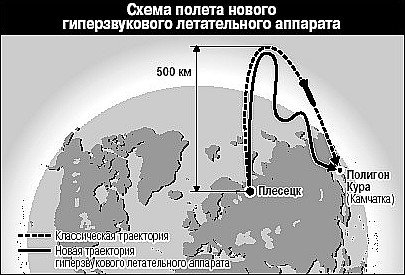

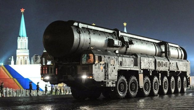

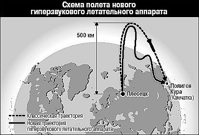

Například Topol-M je raketa jejíž speciální hlavice nesestupuje po balistické křivce.
Hlavice umožňuje manévrovat a může se k cíli v závěrečné fázi letu blížit "přízemním letem" jako např. Kalibr.
Poprvé byla použita manévrovatelná hlavice známá jako Igla v únoru 2004. Igla má být schopna proniknout jakoukoli existující nebo předvídatelnou protiraketovou obranou, protože její trajektorie se v terminální fázi letu nepředvídatelně mění.
O této vysoce utajované hlavici se objevily pochopitelně jen kusé informace.
S odvoláním na nejmenované zdroje v SRF několik ruských médií tvrdilo, že trajektorii Igly je nejen obtížné, ale vlastně nemožné předvídat, protože její pomocné motory se zapínají a vypínají náhodně. Samotný zaměřovací systém hlavice má sledovat změny trajektorie a nakonec hlavici navést k cíli.
Také Igla údajně využívá technologii "stealth" - speciální povlak ji činí "neviditelnou" pro teplo nebo elektromagnetické impulsy, a tudíž obtížněji zjistitelnou než běžné hlavice.
https://nonproliferation.org/the-future ... clarified/

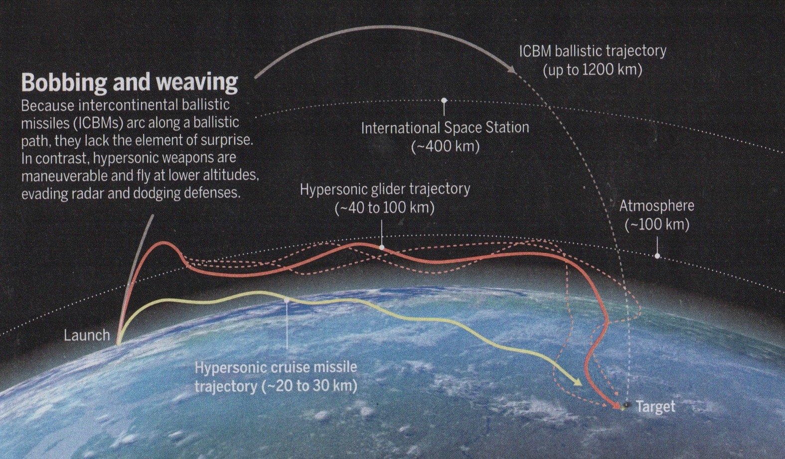

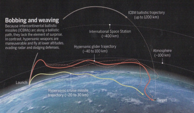

SARMAT má pak mít tzv. hypersonické návratové těleso, což je jakýsi kluzák.
phpBB [video]
Příspěvky: 12298
Re: Medzikontinentálna balistická raketa RS-28 Sarmat:

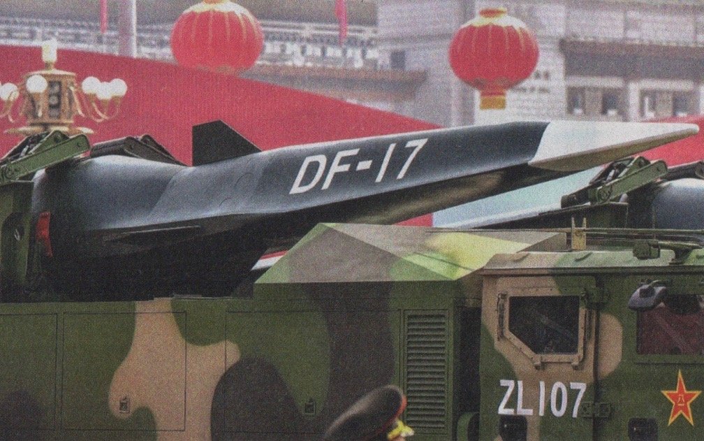

Čínský DF-17 využívá raketový nosič z již funkční balistické střely krátkého doletu DF-16B, takže samotná konstrukce střely nevyžadovala žádné zásadní změny.
Největší změnou je však zřejmé použití hypersonického klouzavého nosiče namísto konvenční návratové hlavice (hlavic), které se vyskytují u běžných balistických raket a MIRV.
Vzhledem k trajektorii v menší výšce je zachycení klouzavého prostředku mnohem obtížnější a složitější než u běžného návratového prostředku.
Situaci dále komplikuje skutečnost, že díky klouzavému letu je DF-17 mnohem manévrovatelnější; což prodlužuje jeho dolet i možnost vyhnout se potenciální obraně.

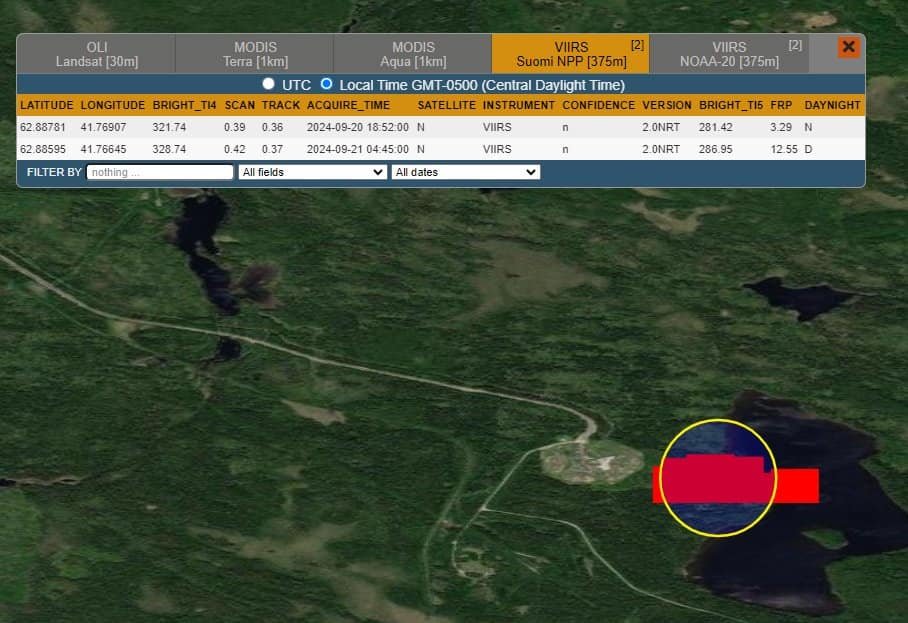

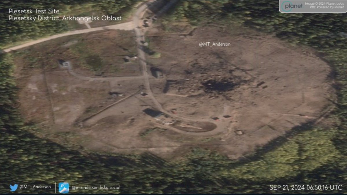

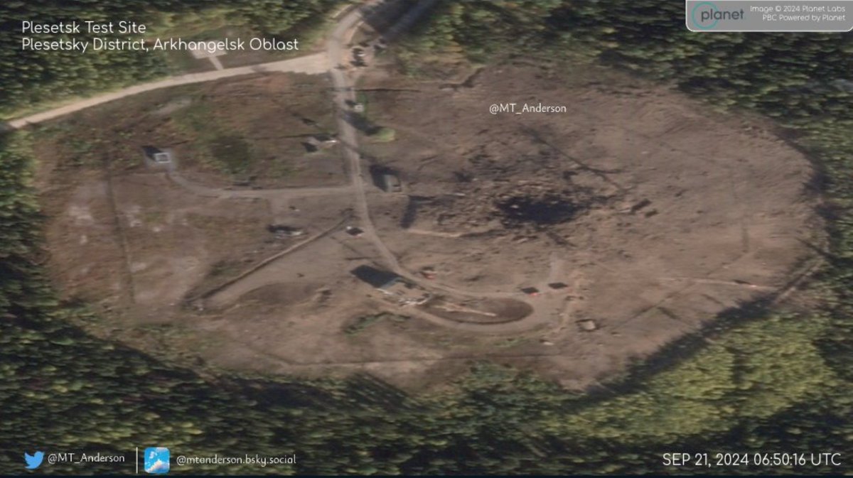

Raketa Sarmat explodovala při zkušebním testu
Rusové se 19. září pokusili provést test mezikontinentální balistické rakety RS-28 Sarmat, neboli Satan 2. Jeho výsledkem je obrovský kráter na místě testovací odpalovací šachty. Všimněte si 4 hasičských vozů, které se snaží uhasit následný lesní požár (viz fotka z FIRMS). K explozi došlo pravděpodobně už během čerpání pohonných hmot do rakety. Sarmat používá kapalné pohonné hmoty a před odpalem je tankuje. Sarmat je třístupňová balistická raketa, má délku 35,3 m, průměr 3 m a hmotnost 208 tun. Unese až 10 tun nákladu na vzdálenost až 18 000 km. Na cíl může dopravit 10-16 samostatně naváděných jaderných hlavic MIRV, či jejich kombinace s klamnými cíli. Raketu pohání čtveřice upravených motorů RD-274 na kapalné palivo, spalujících směs asymetrického dimethylhydrazinu (UDMH) a okysličovadla tetraoxidu dusíku (N2O4). Raketa využívá chráněná podzemní sila po raketách R-36M2. První a poslední úspěšný test Sarmatu se konal 20. dubna 2022. Aktuální nezdar je přinejmenším již čtvrtý neúspěšný pokus o test "bojové operace".
https://threadreaderapp.com/thread/1837 ... 37377.html
