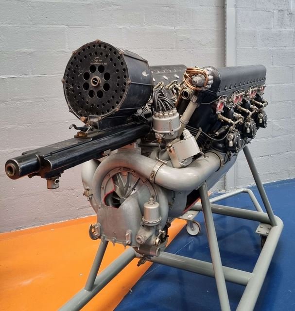

Motor Hispano-Suiza HS-12Y s vestavěným kanónem
Francouzský stíhací jednoplošník Morane-Saulnier MS.406 byl vyzbrojen velice neobvyklým kanónem Hispano Suiza HS 404 ráže 20 mm instalovaným mezi válci motoru a střílejícím dutou hřídelí reduktoru vrtule. Celkem 60 nábojů bylo uloženo v bubnovém zásobníku. Aby to nebylo všechno, tak v každé vnější části křídla byl u podvozkového závěsu montován jeden kulomet MAC vz. 1934 ráže 7,5 mm. V době vypuknutí války v roce 1939 šlo o nejpočetnější stíhačku francouzského letectva (Armée de l'Air). I když se stroj vyznačoval dobrou ovladatelností a obratností, jeho výkon výrazně zaostával za německým Messerschmittem Bf-109E. Ve srovnání s Bf 109 byl Morane podmotorovaný, pomalý, nedostatečně vyzbrojený a chyběla mu pasivní ochrana důležitých částí. Během tzv. Podivné války (Sitzkrieg) si Morany ještě vedly relativně dobře a piloti s nimi sestřelili 32 letounů, dalších 16 pravděpodobně. V bitvě o Francii (1940) se ale naplno projevila jejich zastaralost, byť dokázali sestřelit 191 (a 89 pravděpodobně) strojů protivníka. V roce 1940 na nich létalo také 56 Čechoslováků, kteří s nimi dosáhli 35 ověřených a 7 pravděpodobných vítězství nad německými piloty. Celkové ztráty MS.406-C1 však dosáhly okolo 400 strojů, z toho 150 v boji, 100 na zemi a zbytek zničili sami Francouzi před postupujícími Němci. Úspěšnější služba je čekala ve Finsku, kde MS.406 a 410, spolu s vylepšenými verzemi (Mörkö) sestřelily do září 1944 celkem 321 nepřátelských letounů. Nové finské ozbrojené síly je později začaly používat proti Němcům při vyčišťovacích akcích na severu země. Poslední letouny šly do šrotu v roce 1952. Upravené verze se používaly též ve Švýcarsku, kde sloužily až do léta 1956, kdy je nahradily stroje de Havilland Vampire FB Mk.6.
