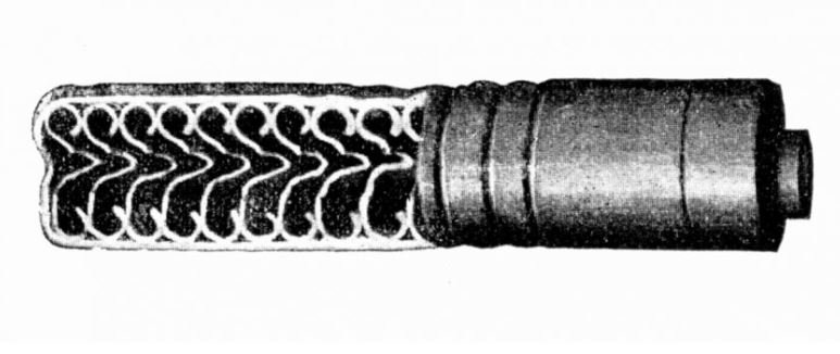

Moderní střelné zbraně mají velice neblahou vlastnost a to, že po každém výstřelu způsobují nežádoucí hluk, který střelce prozradí a nepřítel tak může poměrně přesně zjistit jeho pozici. Při výstřelu dochází uvnitř zbraně k zapálení výbušné směsi, což se projeví náhlou expanzí horkých plynů, které vymetou projektil z hlavně. V okamžiku, kdy projektil opustí hlaveň, dojde k úniku přetlaku do okolí, prudkému zchlazení plynů, což má za následek hlasitý zvuk. V případě nadzvukové střely, je dalším zvukovým efektem tzv. balistický třesk. Málo se dnes ví, že tlumič hluku výstřelu se objevil již na počátku 20.století. Vynalezl jej Hiram Percy Maxim (1869-1936), syn světoznámého konstruktéra, vynálezce prvního plně automatického kulometu a pastičky na myši - Hirama Stevense Maxima (1840–1916). Hiram Percy Maxim stál v čele společnosti "Pope Manufacturing Company", založené roku 1897, která v Hartfordu v Connecticutu, vyráběla elektromobily a později automobily se spalovacími motory. Roku 1899 byla společnost přejmenována na "Columbia Automobile Company", v roce 1900 na "Columbia & Electric Vehicle Company" a od roku 1901 se jmenovala "Electric Vehicle Company". Výroba zde probíhala do roku 1913. Pro své automobily poháněné spalovacími motory, vynalezl tlumič, který měl omezit jejich hlučnost. Od tud byl jen krůček k vynálezu tlumice pro střelné zbraně. Svůj vynález si nechal patentovat v roce 1908 pod názvem "Maxim Silencer". Jedná se o zařízení, které se upevňuje na hlaveň palné zbraně, slouží k potlačení akustického a optického povýstřelového efektu. Maximův vynález sestával z 10 cm dlouhé ocelové trubičky, opatřené závitem pro našroubování na hlaveň zbraně. Na řezu tlumičem, můžeme spatřit řadu zahnutých pásků (proti směru hlavně) upevněných spiralně v rource tlumiče. Střed trubky je volný a neklade střele při opuštění hlavně žádných překážek, nijak tedy neomezuje její rychlost nebo přesnost. Plyny vzniklé po výstřelu, mají tendenci šířit se do stran, jsou tedy zachyceny spiralně postavenými pásky, které je zpomalí. Vzniklý hluk omezen na minimum a při výstřelu pušky opatřené tlumičem je slyšet pouze cvaknutí kohoutku, nepříjemné svištění koule letící vzduchem a hluchý její náraz na cíl. V Čechách o tomto vynálezu poprvé informoval časopis Epocha a to již v 1909, tedy rok po potentování. Autor textu zmiňuje budoucí přínos v moderních válkách, kdy jediným zvukem v bitvě bude svištění letících kulí a projektilů. Přínos ale vidí i pro lovce, kteří budou moci vystřelit nepřeberné množství ran, aniž by zvěř vyplašili. Vášniví střelci se budou moci bavit střelbou do terče ve svém pokoji, anižby tím způsobil v celém domě poplach. Zdrurazněno je i možné zneužití tohoto vynálezu zločinci, pro své nízké cíle. Zneužití tohoto vynálezu má ale být bráněno omezením prodeje.
První verze tlumiče od Hirama Percy Maxima nebyla bez chyby. Jeho syn Hiram Hamilton Maxim zmiňuje, že první tlumič z roku 1908 nefungoval moc dobře a jelikož byl Percy perfekcionistou, dál konstrukci vylepšoval. Model 1909 již byl prvním účinným tlumičem a měl být sériově vyráběn a prodáván. Tento typ se prodával za 7 dolarů, redukce stála 2,5 dolaru. Měl ale dva závažné nedostatky. Tlumič nebylo možno otevřít a vyšistit, rovněž nemohly být vnitřní části vyměněny. Druhým problémem bylo zakrytí mušky. Tyto problémy byly vyřešeny u Modelu 1910, který je brán jako nejlepší a nejpopulárnější, často jej tak můžeme nalézt ve sbírkách. V tomto případě se jedná o tlumič, u něhož není otvor v ose, ale mírně vyosený. Rovněž byla upravena konstrukce vnitřních lopatek, díky čemuž byl ještě víc snížen hluk. i tento typ se vyráběl z lisované oceli a nebylo možno jej rozmontovat. Prodával se na trhu za 3,25 dolaru a až do roku 1934 byly volně k prodeji bez jakýchkoliv omezení.

Ono to zložito len vyzerá, ale je to len rúrka so vsunutými prepážkami,samozrejme správnej veľkosti.Vlastimil Čech píše:Docela složitý strojek
Re: Tlumič hluku výstřelu
Tak on se ten systém průběžně upravoval a modernizoval (viz poslední obrázek). Ještě nějaké fotky z reálného použití tlumiče

Popsaná konstrukce (nebo její variace) tlumiče hluku se u ručních zbraní používá v podstatě dodnes a není nijak komplikovaná. Válcové pouzdro obsahuje dvě části, první (počítáno od ústí hlavně) je expanzní komora, vlastně prázdný uzavřený prostor, kde je spalným plynům umožněno řízeně expandovat (aniž by současně unikaly do okolí). Tím se sníží jejich tlak a částečně i teplota. Od druhé části ji odděluje přepážka ve tvaru disku s otvorem pro průchod střely. Druhou část tvoří komora s ocelovými přepážkami (rovněž s otvory pro střelu v ose hlavně), tvarovanými tak, aby donutily spalné plyny k rotaci a tím je zbrzdily. Odtud vytéká proud plynů, zpomalený, ochlazený a se sníženým tlakem, otvorem v čele tlumiče ven.
Moderní tlumiče bývají často doplňovány pružnou prostřelitelnou přepážkou z pryže, latexu nebo vhodné syntetické hmoty, která překrývá výtokový otvor v čele tlumiče. Zejména první výstřel, jímž je ovšem tato přepážka zničena, je tím ještě více utlumen.
U jednodušších typů tlumičů (typicky pro utlumené verze samopalů M3) se někdy používala místo systému přepážek drátěná síťovina stočená do roličky nebo výplň z kovové "vaty", podobně jako u starých automobilových tlumičů. Výhodou je snazší a levnější výroba, nevýhodou nižší účinnost a životnost tlumiče.
